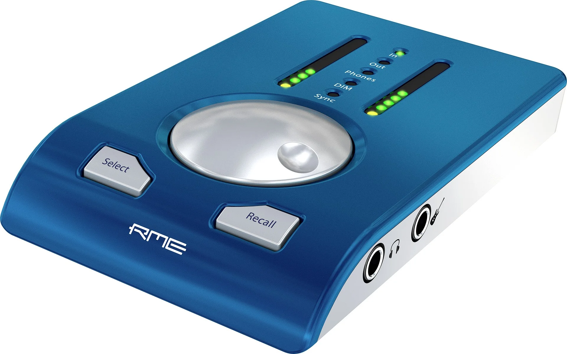

habe das RME Babyface der ersten Generation seit 2010 im Einsatz. Von den inneren Werten her bin ich nach wie vor begeistert, von der Verarbeitungsqualität aber alles andere als das!
Der Kopfhörerausgang fängt bei hohen Lautstärken schnell an zu verzerren. Beim Gehäuse geht die Farbe schon ab obwohl es seit Jahren nur auf dem Tisch stand und Gelegentlich mal ein Putzlappen gespürt hat.
Der Lautstärkeregler ist bei mir durchgedreht und garnicht mehr benutzbar. Alles Mängel mit denen man zur Not noch leben kann.

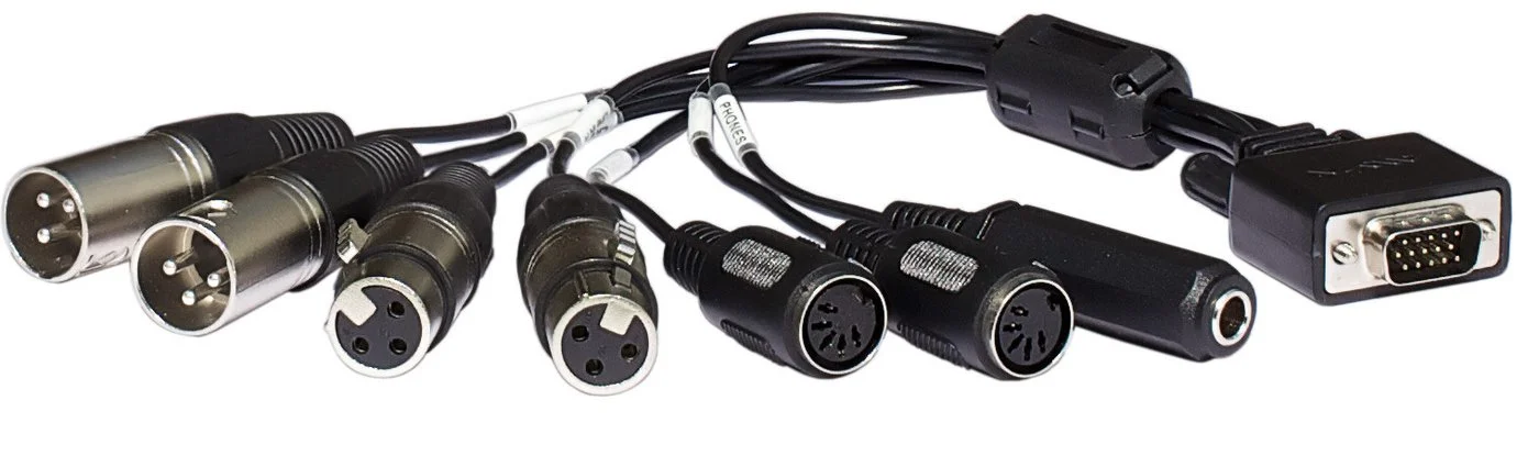

Nun hab ich einen Wackler am symetrischen Breakoutkabel festgestellt. Das Stereobild ist dadurch verzogen, d.h. links ist es lauter als rechts und es rauscht oder brummt unangenehm stark. Habe mehrmals am Breakoutkabel rumgefummelt und es so kurzfristig beheben können aber nun kann ich fummeln wie ich will, die Symptome bleiben.
Für ein neues Kabel verlangt RME gleich 60€ die ich nicht unbedingt bezahlen will. Daher wollte ich mal fragen ob ich das Kabel löten lassen kann und wie man genau lokalisiert wo der Wackler sitzt.
Ich selbst hab davon kein Plan. Das würde ein Bekannter machen. Der meinte aber ich solle nachschauen ob sich die Stecker abschrauben lassen oder ob diese verschweist sind. Kann jmd hierzu was sagen?

Die XLR Buchsen und stecker kannst du natürlich aufschrauben und nachsehen.
Einfach mal einen loop abspielen und an verschiedenen Stellen das Kabel biegen um zu lokalisieren wo genau der Wackler oder Kabelbruch liegt.
Welcher Kopfhörer Ausgang zerrt denn? der im Interface oder der am Breakout Kabel?

Nutze hauptsächlich den Ausgang im Interface. Ich meine ich hätte auch mal vor Jahren den Ausgang des Kabels probiert, wo es auch nicht besser war. Kann mich aber auch täuschen. Ist das bei dir etwa nicht so?
Der schwache KH-Ausgang war damals eigentlich allgemein bekannt..
Also bei mir hat es immer ausgereicht.
Evtl hast du ja einen sehr Hochohmigen Kopfhörer?
Die niederohmigen sind meist etwas lauter .
Mein AKG K701 hat 62 Ohm der war gut laut am Babyface V1 .
Inzwischen habe ich nen Babyface Pro.
Ja ich hab den 1770 Pro mit 250 OHM. Hatte auch mal niederohmigere Focal's mit glaub ich 32 OHMs, damit hatte ich das Problem natürlich nicht, fand die Beyer's aber klanglich besser weswege die wieder zurückgingen.
Die normalen 770 Pro gibts auch in 32Ohm...
Hast du mal das USB Kabel vom Babyface ausgetauscht oder es am USB 3 Port gehabt?
USB 3 Ports können mehr strom liefern. USB 2 nur 500mA.
Evtl kannst du auch ein externes Netzteil mal ans Babyface anschliessen.
Es könnte ja sein das der Strom bei hohen Lautstärken nicht mehr ausreicht.

Ich vermute das der Kabel-Bruch nicht am XLR-Stecker liegt sondern am Anfang des Kabelstrangs. Wie würde man denn da vorgehen? Weil da kann ich ja nix abschrauben..
Löten macht immer Sinn bei 60 Euro, wenn man es kann.
Wenn der Fehler in der Strippe selber liegt, kann man das Stück immer noch rauswerfen und die beiden Enden zusammenlöten.
Aber der Defekt wird zu über 80% in den Sub-D Stecker liegen, oder zu 19% im XLR.
was genau meinst du? Welches Stück rauswerfen und welche beiden Enden? Wenn ich am D-Sub-Stecker rumdrehe, also da wo die Kabel zusammen laufen dann bemerke ich den Wackler. Fuchtel ich an den XLR Steckern rum, passiert garnix.
Daher vermute ich stark liegt der Fehler eher oben statts unten.
Wie vermutet am Sub-D Stecker.
Wenn der vergossen ist war es das eh (na ja, auch nicht unbedingt, aber dann lohnt es wirklich nicht mehr bei 60 Euro).

Sofern der Wackler direkt am D-Sub-Stecker/Kabelende ist, könnte man 1 cm Kabel abzwacken, neuen Stecker anlöten und testen, ob der Wackler weg ist. Falls nicht, kann/muss man halt ein neues Kabel kaufen.

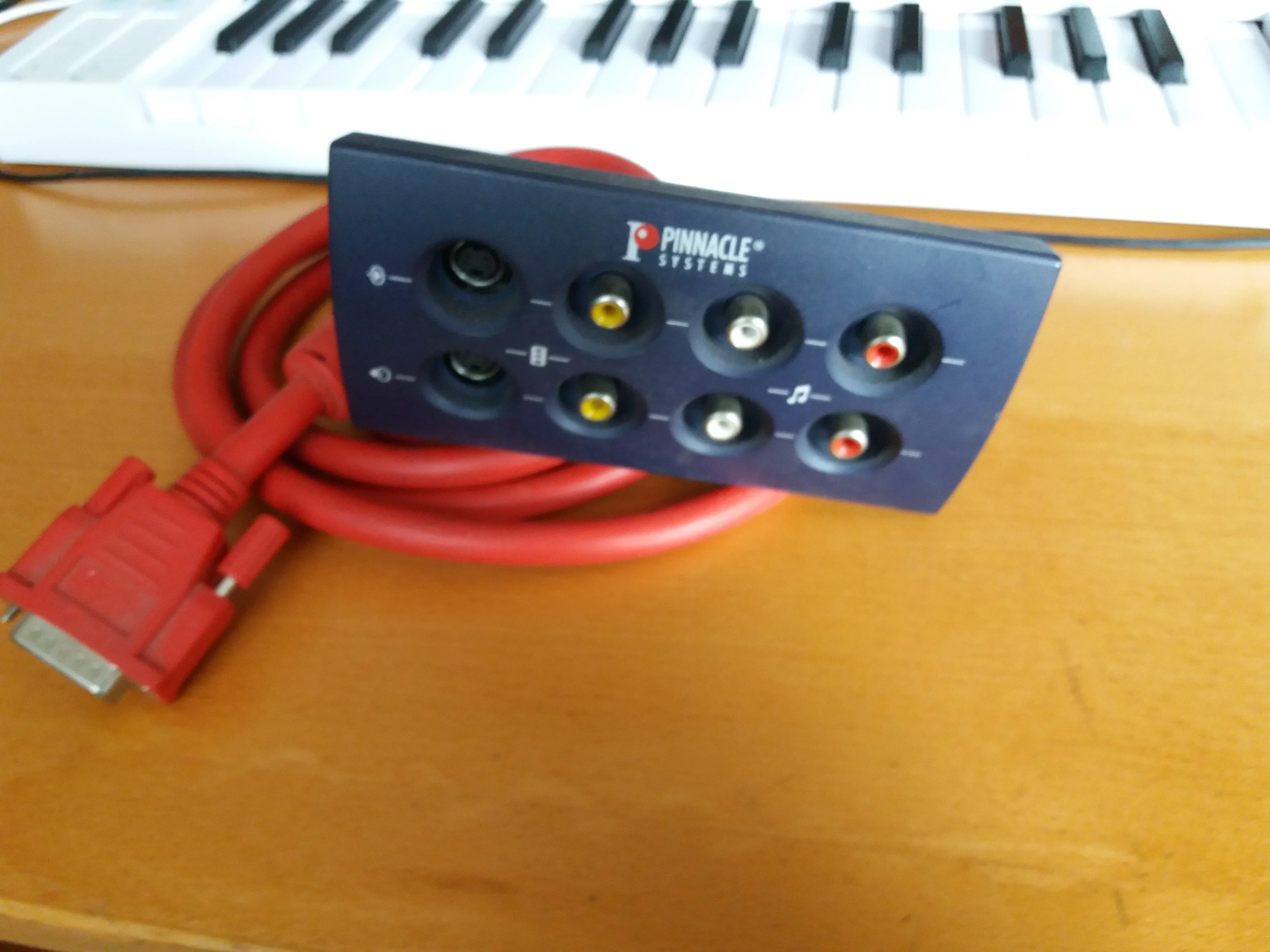

Hatte zu PCI-Zeiten mal eine Karte für Videoschnitt, da ging auch ein Kabel hinten raus. Aber das war Fingerdick, hatte am Ende eine stabile Patchbay mit den Anschlüssen und war lang genug, um den Rechner unterm Schreibtisch und die Patchbay in Reichweite auf selbigem zu platzieren. Bei den RME-Preisen sollte sowas m.E. drin sein oder zumindest als Zubehör zu einem angemessenen Preis erhältlich. Die fast 60 EUR für die filigrane Kabelpeitsche finde ich auf jeden Fall zu hoch.
