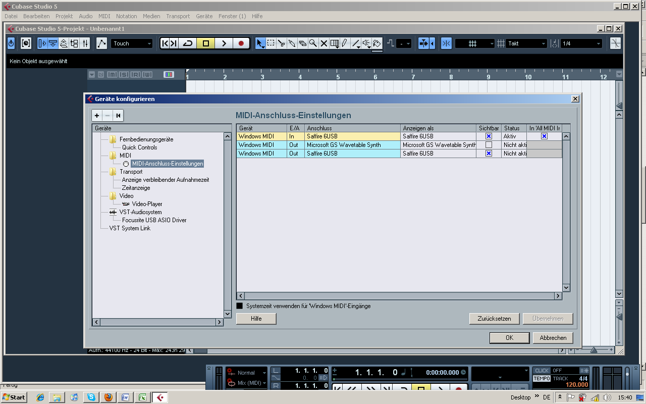

Ich war bei Einstellungen zur Soundcard und hab dort unter Focusrite Saffire line-in als aktiv gesehen aber out als inaktiv? Siehe Bild.

Du bist da irgendwie in den MIDI-Einstellungen gelandet. Die kannst Du ruhig so lassen. Das hat aber mit dem, was Du hörst nix zu tun.
Die Frage ist, wie es bei den AUDIO-Einstellungen aussieht.
Da müssten dann so Begriffe wie "ASIO" auftauchen, denn so heißt der Treiber, den Du wählen solltest.

Bin kein Cubase Profi, aber ich kann erkennen, das der Focusrite-USB-Asio-Treiber ausgewählt ist - das ist schon mal richtig.

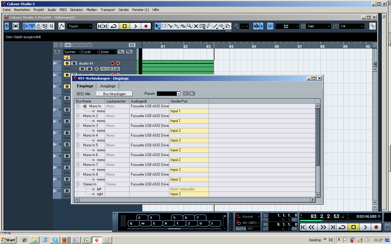

Jetzt musst Du noch das Fenster VST_Verbindungen öffnen - ich weiss grad nicht mehr - glaub F4 oder F11 drücken - und Deine Ein- und Ausgänge eintragen. Man kann da auch Presets auswählen.

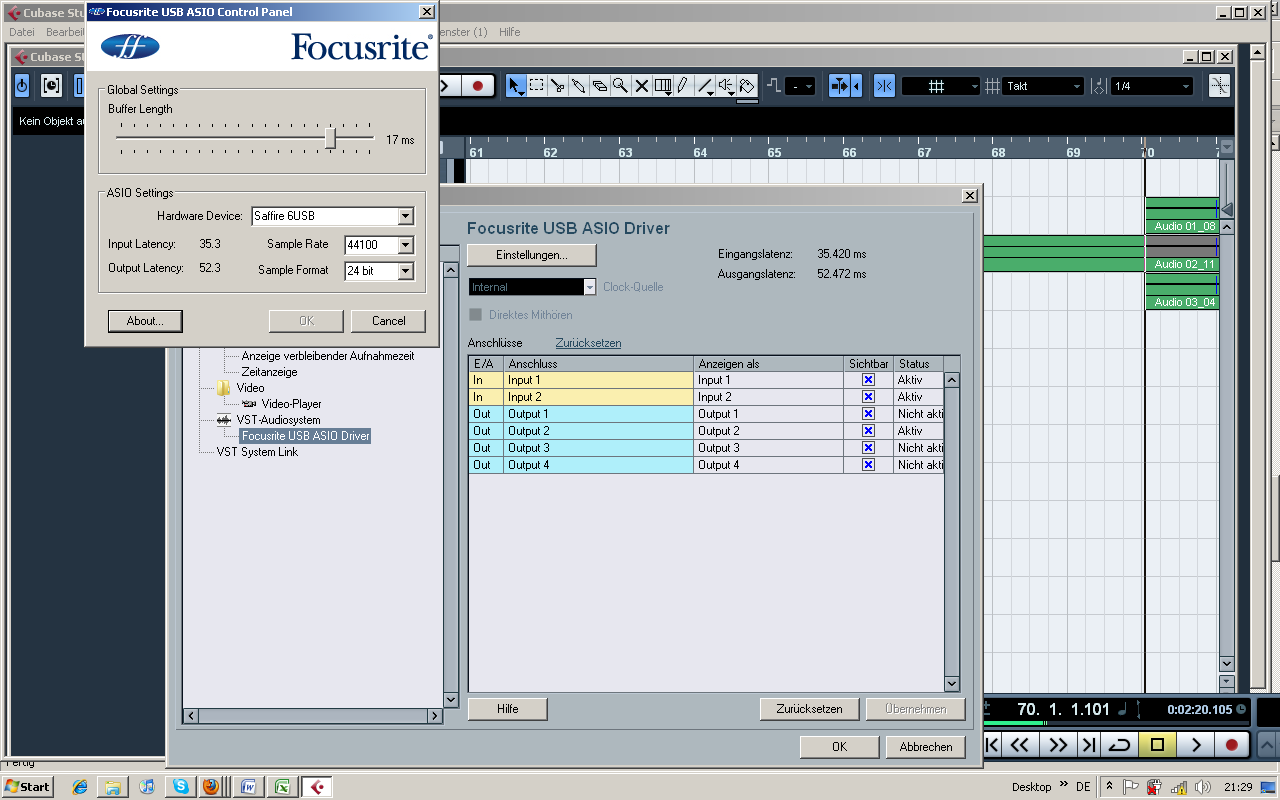

Meine Geräteeinstellungen und VST Verbidungen sehen wiefolgt aus... Ist immer noch was verkehrt? Tuen tut sich nix...

Schau mal bei den VST-Verbindungen im Reiter Ausgänge.
Auch bei den Eingängen ist einiges durcheinander.
Klicke mal auf die schwarze Presets-Schaltfläche.
Es sollte ungefähr so aussehen, dass Zwei Mono-Eingänge mit "Input1" und "Input2" belegt sind und ein Stereoeingang (links=Input 1 - rechts=Input2).
Bei Dir ist der Stereoeingang links nicht belegt.
Ausgänge brauchst Du zwei mal Stereo (Out 1/2 und Out 3/4).
Wenn diese Einstellungen stimmen, und immer noch kein Sound kommt, kontrolliere auch die Mix-Einstellung an der Hardware.

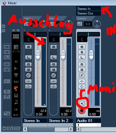

Guck mal nach ob du im Mixer einen Ausschlag bei den Inputs siehst.
Wenn ja musst du in einer Stereospur die du im leeren Projekt anlegst bei In deinen Inputbus angeben der den Ausschlag anzeigt (müsste bei dir dann MonoIn2 sein).
Dann musst du nur noch auf den Monitorbutton der Audiospur drücken damit er gelb leuchtet, dann solltest du was hören.

Vielen Dank fürs Mut machen und die Hilfe!! Also ich sehe im Mixer einen Ausschlag, jedoch bezieht sich der Ausschlag nur auf Knöpfe die ich drücke (also knacksen) oder Rauschen da ich alles voll aufgedreht habe. Für Töne die ich ins Mikro spreche bekomme ich keinen Ausschlag.
Ich werde nachher nochmal meine aktuellen Settings Screenshooten und als Bilder anhängen - vielleicht fällt einem da was auf.

Übrigens kannst du bei deinen VST-Verbindungen alle Eingangsbusse bis auf die oberen 2 löschen , denn du hast Hardwaremäßig nur 2 Eingänge.
