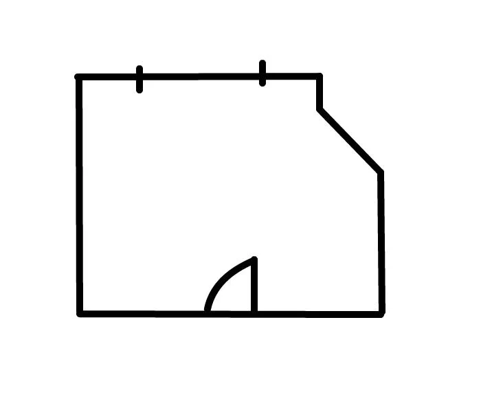

Bin leider völliger Raumakustik Anfänger & brauche deshalb dringend eure Hilfe.
Vor kurzem bin ich (endlich) in meine neue Wohnung gezogen.
Nun möchte ich einen Raum in mein Homestudio verwandeln.
Leider ist der Nachhall in dem Raum schrecklich und es ist unmöglich verschiedene Frequenzen zu hören. Vor allem der Bass Bereich "schwirrt" durch den gesamten Raum.
Nun zu meiner Frage, wo soll ich am besten die Schaumstoff Noppen Absorber anbringen und meinen Tisch aufstellen?
Leider ist es kein Quadratischer Raum, was mich etwas verwirrt.
Anbei findet ihr einen (nicht original getreuen) Grundriss des Raumes, Maße + Bilder des Raumes ( sorry für die Unordnung)
Ich hoffe ihr könnt mir etwas auf die Sprünge helfen.

Noppenschaum gegen Bassfrequenzen = Leider überhaupt nicht sinnvoll.
Da braucht es schon etwas mehr Masse, um etwas zu bewirken. Der Noppenschaum, großflächig verwendet, klaut dir in der Regel einfach nur die Höhen und es wird noch Wummeriger im Raum.
Leider ist die Raumsymmetrie auch wirklich fies. Bei der Größe des Raumes bleibt dir eigentlich nicht viel übrig, außer Tisch vors Fenster oder an die linke Wand. Beides wirklich problematisch, da du rechts die gewinkelte Wand hast (also Stereobild durch Asymmetrie versaut) oder auf einer Seite ein Fenster (das nicht wirklich mit Absorbern behandelbar ist).
Ich würde sagen, probier aus, was sich für dich besser anhört und wenn du wirklich mischst, steige auf gute Kopfhörer um. Eine Dauerlösung ist der Raum definitiv nicht. :(
Gegen die schlimmsten Reflexionen solltest du die Dielen mit Teppich versorgen und evtl. ein wenig von dem Noppenschaum über deine Abhörposition. Den Spiegeltrick für die Seitenwände hat slowhand ja schon genannt.

Der Tisch steht gerade an der Linken Wand.
Bei der Spiegelmethode ist das Fenster also ein Problem.
Aber das könnte man ja umgehen mit einer mobilen Absorber Wand.

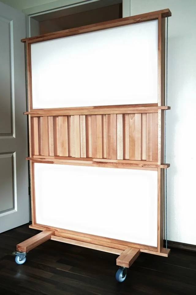

Mit ein wenig handwerklichem Geschick könntest du dir dazu hier etwas Inspiration holen und nachbauen:
https://hofa-akustik.de/module/mobilwand/
Hab ich auch mal nachgebaut. Geht ganz gut, das Prinzip und ist als Eigenbau viiiiieeel günstiger. ;)
