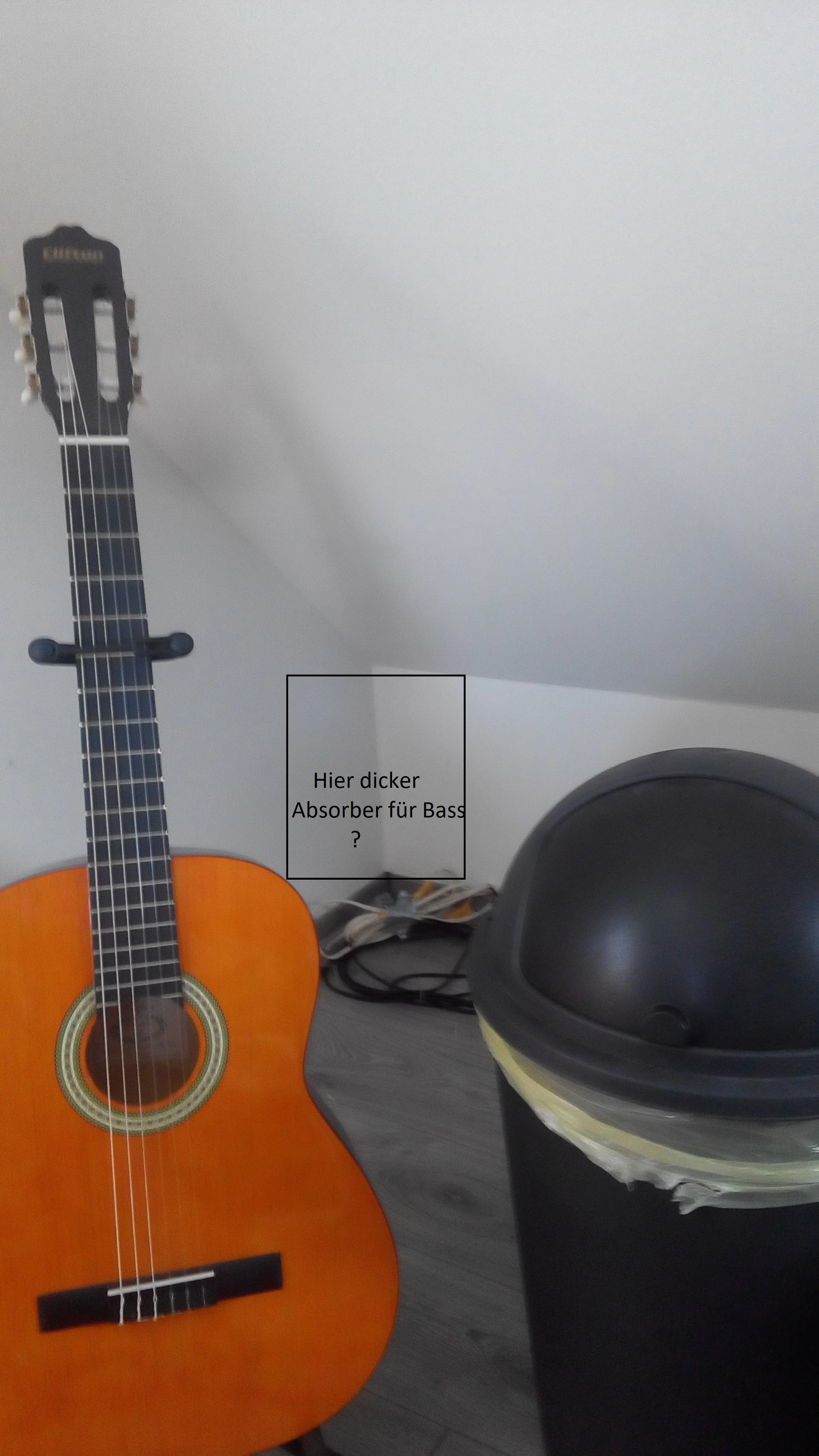

ich bin ziemlich neu im Thema Raumakustik und allgemein in Sachen Recording, Mix und Mastern. Ich wollte mir die Tage selber Breitbandabsorber bauen mit einer Anleitung aus dem Internet und sie im Home-Studio Regiezimmer anbringen (Dachboden Wohnung mit Schräge). Sie sollen an erster Stelle dafür sorgen, dass hauptsächlich nur Direktschall am Arbeitsplatz ankommt, und an zweiter Stelle das mit dem Nachhall regeln.
Panoramafoto vom Zimmer findet ihr im Anhang.
Ich habe die Stellen an denen ich mir die Absorber vorstellen kann mit gelben Punkten versehen (insgesamt 6 Stellen), aber vielleicht könnt ihr mich eines besseren belehren :) Und eine andere Frage, kommen die selbst gebauten Breitbandabsorber an die im Handel erhältlichen ran in Sachen Qualität wenn man sie sorgfältig und mit gutem Material baut ?

danke für deine Hilfe. Das mit dem um 90° drehen geht nicht weil die Dachschräge sehr viel Platz weg nimmt und das wird dann alles ziemlich eng. Also wenn ichs jetz richtig verstanden habe : - Breitbandabsorber hinter jeweils einem Speaker an die Wand
- Breitbandabsorber an die Schräge der Decke, auf dem Bild mit •? versehen (bitte korrigieren falls ich mich täusche)
- dicker Breitbandabsorber (oder Bassabsorber ?) an die Stelle die auf dem Bild im Anhang markiert ist ?
also insgesamt 4 normale Breitbandabsorber und 2 dicke.
ja
Würde ich erst am Schluss machen, da dies den Platz noch mehr verkleinert und diese eventuell relativ dünn sein können (und sollen)
Genau, von diesem Platz ausgehen aber über einen Teil der Länge (je länger desto besser), nicht nur in die Ecke. Sollte auch halbwegs tief sein so 30-40cm wären optimal. Das Gute ist, man braucht eigentlich nur eine einzige Stoff-Front zum Schluss als Sichtblende befestigen damit da auch nach etwas aussieht.
