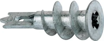

Aber ich wollte ja nicht grad Kleben,wollte sie eventuell an jede ecke runter hängen lassen mit seil oder so.Danke
Es gibt auch ´Rigipsdübel´; diese mit der breiten Schnecke (Schraubflügel, oder wie heißt das?) in dem Link.
https://www.google.com/search?q=Rigipsdübel&client=firefox-b-d&source=lnms&tbm=isch&sa=X&ved=2ahUKEwiv7sOgpZTmAhXIZlAKHUINBgcQ_AUoAXoECAwQAw&biw=1180&bih=928
Die kann man sehr leicht mit Akkubohrer und einem dafür gedachten Aufsatz oder wahrsch. auch mit einem breiten Flachschraubenzieher-Bit reindrehen. Ich glaube, man muss auch vorbohren; aber das steht ja auf den Packungen. Vorsicht mit dem Drehmoment; denn man ist schnell ´ganz´ durch die Rigipsplatte durch :D
es heisst RiGips, nicht ReGips :-D
nimm diese Dübel hier, einfach nen Kreuzschlitz-Schraubendreher in diesen Dübel stecken, und dann in den Gipskarton eindrehen, kein Vorbohren nötig, wenn der Dübel drin ist, kannst du nen haken reindrehen, ein Seil dran, Absorber ans Seil, Bier aufmachen :)
FISCHER Gipskartondübel, Metall
