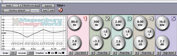

Ein Massenburg EQ und der Urei 1176 sowie LA-2A sind als Plug inklusive.

Das hässlichste Plug-In aller Zeiten! Aber klanglich... mmmh!!!
ist auch ein echter massenburg oder???
ne gute emulation soll heißen trifft es den klang der hardware??? :)
