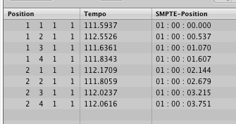

Ich frage das, weil ich grade ein stück editiere, dass diverse temposchwankungen hat und ich grade an allem zweifle/verzweifle ^^
Um es ganz genau zu sagen:
Fast jede Viertel hat ein anderes Tempo. Wenn ich in Logic Beatmapping mache, ergibt sich folgende Tempoliste:
katastrophal
allerdings fühl ich mich jetzt bestätigt, danke ^^

War eines der Argumente für Logic - ich brauche regelmäßig einen sauberen Click auf unregelmäßiges Tempo.
Und Logic's Beatmapping ist die einzige Methode, die ich kenne, bei der man das nach dem Schema "dieser Transient soll genau an Taktposition XY sein" macht. Man zieht quasi das Taktlineal auf Transienten oder Midievents.

8 Beats in 4,285 Sekunden => 8 * 60 / 4,285 = 112,0187
