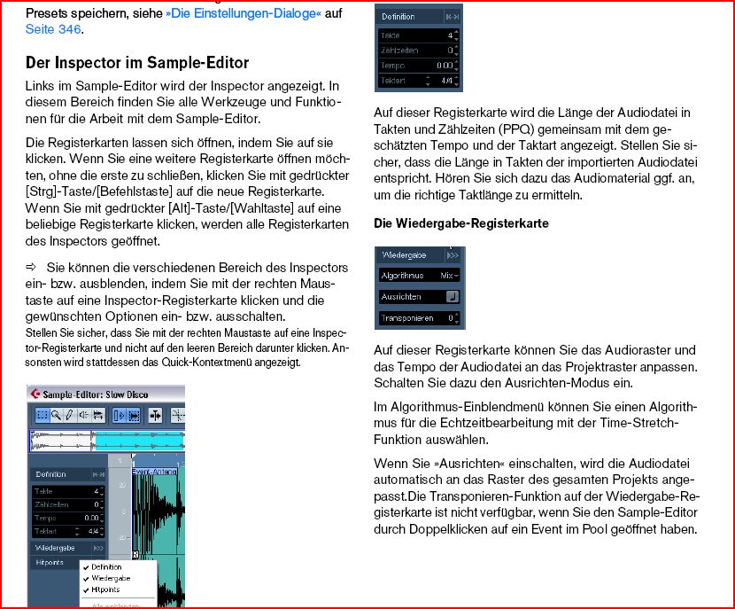

Audio-Warp ist in CE4 nicht vorhanden und nur in den grösseren Versionen enthalten.Du kannst damit Warpanker setzen und das Audiomaterial stauchen,dehnen und solche Geschichten.
Transponieren geht auch noch über den Sampleeditor.Steht im Handbuch S.166.
