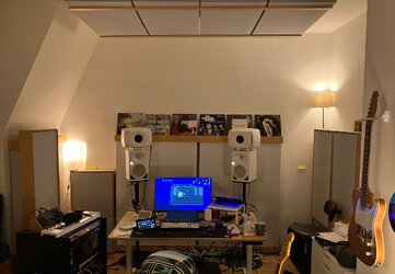

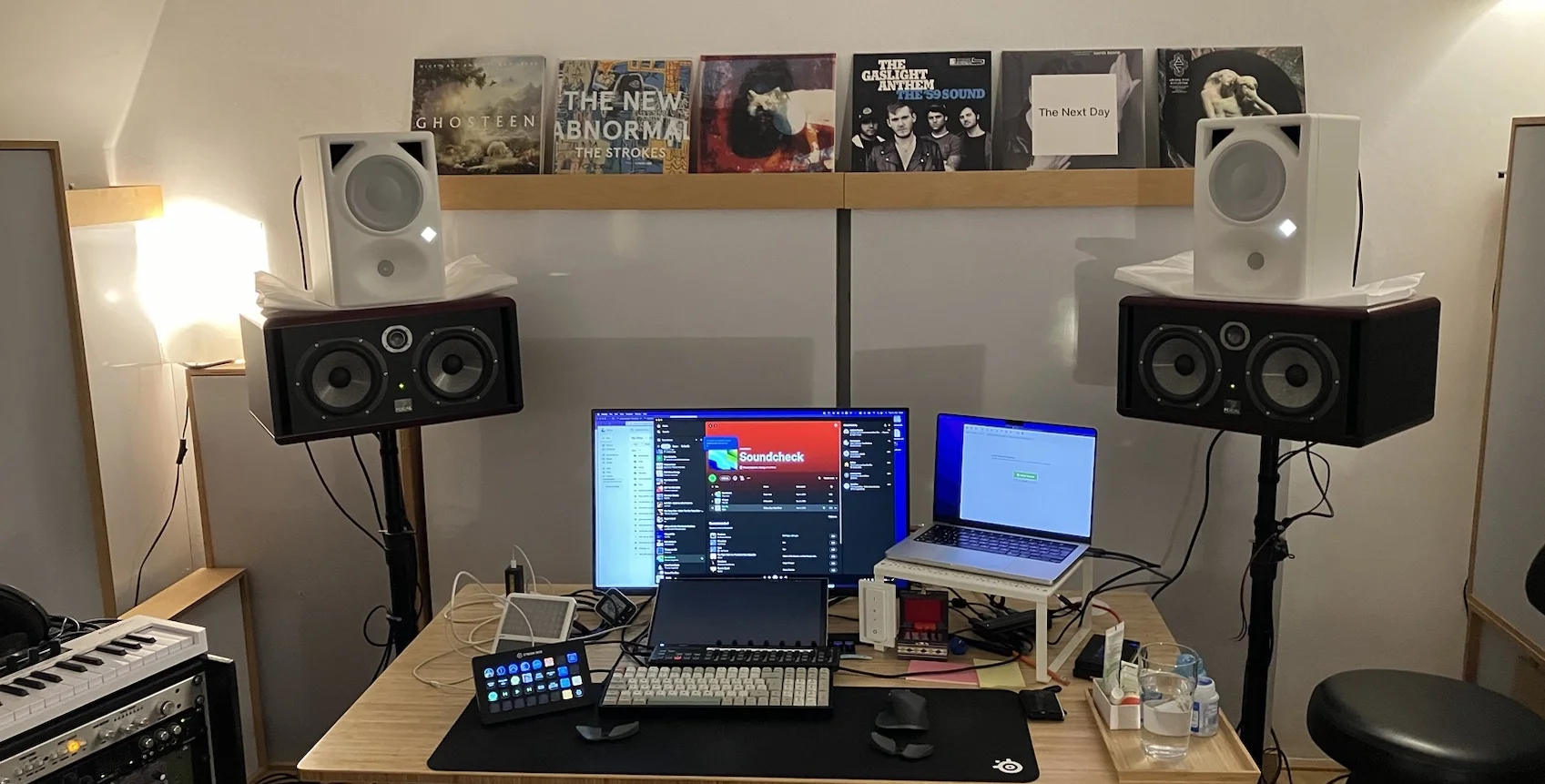

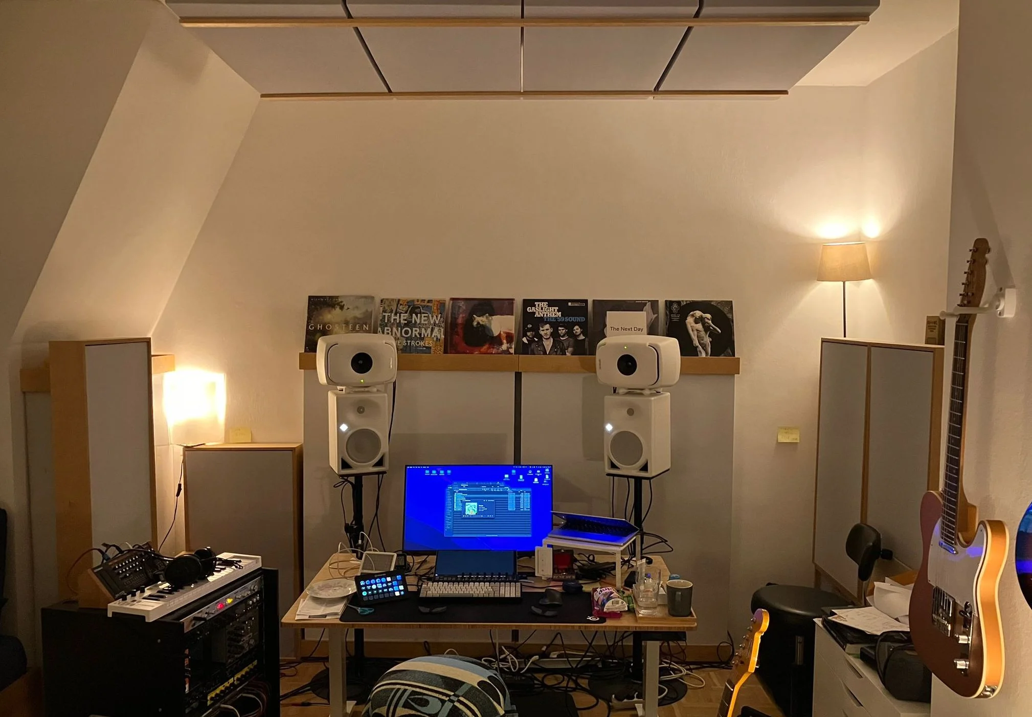

Ja das ist in der Tat ein schwieriges Thema, bzgl. Test/Leihstellung -> über die größeren Systemhäuser kann man die bekannteren Marken (Neumann, Genelec..) schon also Demopaar bekommen, bei den kleineren Herstellern muss man wohl direkt dort anfragen um ein Demopaar.
Aber selbst dann wirds schwierig das zeitlich zur synchronisieren... und es wird eher ein 'diese woche dieses paar, in 2 wochen dann jenes'
Ich hab gerade meine Focal Twin 6 BE ersetzt und mir deswegen der Einfachheit halber (mit voriger Absprache) 2 Lautsprecherpaare (Neumann KH150 und Genelec 8341) bei Thomann* bestellt damit ich sie wirklich gleichzeit in Ruhe bei mir im Raum vergleichen kann.
Was das direkte vergleichen dann angeht muss man einfach akzeptieren, dass nur ein Lautsprecherpaar ideal platziert werden kann und man somit von Tendenzen spricht und keinem absoluten Vergleich. Dh. ich hab sowohl einen gleichzeitigen Aufbau mit einem zweiten Paar in leicht schlechterer Position, als auch dann eine Phase nacheinander im Sweetspot.
Wenns geht bevorzuge ich für den ersten direkten Vergleich eine Platzierung übereinander. Obere Box am Kopf damit die Hochtöner so nahe wie möglich sind. Das hat mit den Focals als breite, nicht zu hohe Basis ganz ok funktioniert.
Die Focals waren sehr flott draussen (im direkten vergleich wird es sehr präsent wieviel 'boxxsound' diese konstruktion hat) und dann hab ich das gleiche Spiel mit Neumanns unten und Genelecs oben, quer damit der Hochtoner bissl tiefer kommt und nach unten gewinkelt, weiter gemacht.
Auch hier wieder im Hinterkopf behalten dass der Vergleich nicht ganz fair ist.
Danach hab ich abwechselnd die Paare einzeln aufgebaut und sowohl verschiedenes Material drüber gehört als auch gearbeitet. (Dialogbearbeitung, Sounddesign, Musikmischungen)
Kabelsauerei bitte ignorieren da kommen bei so temporären Tests einfach viele Extrakabel dazu (2x XLR, 2x SPIF, 4x Ethernet) wo es sich nicht auszahlt die sauber zu verlegen.

Hast du dich am Ende für eines der Paare entschieden? :-)
Hast du dich am Ende für eines der Paare entschieden? :)
ja bei mir durften die Neumänner bleiben.
fertiges amtliches Material klang dort einfach direkt 'sinnvoller' und erzeugte viel emotionen wenn es in einen epischen chorus ging. genelec war dort nüchterner und ich hatte oft den gedanken -> ach den mix würd ich noch ein bissl tweaken.
auch spannend, dass gitarren natürlicher klangen über die neumänner.
grad bei bassgitarre hatte ich bei den genelec das gefühl das einiges an processing notwendig ist um die gleiche fülle & souveränität im raum zu erreichen. bei leicht erhöhter zimmerlautstärke und keinen lauten pegeln muss ich dazusagen.
d.h. man müsste wohl entweder dann doch noch einen subwoofer ergänzen oder direkt auf die 8351 hoch gehen. preislich spielen sich alle diese varianten dann aber bei mehr als dem doppelten preis eines paares KH150 ab.
die genelecs lösen zwar in den mitten genauer auf und sind super zum hallräume beurteilen usw aber ich bin mir nicht sicher, dass dieses mehr an detail ist auch immer ein vorteil ist. wie schon oben erwähnt klangen viele hits drauf nicht besonders eindrucksvoll wohingegen es auf den neumännern viel mehr 'like a record' klang.
