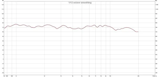

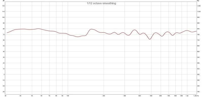

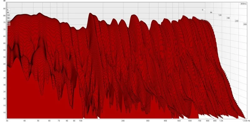

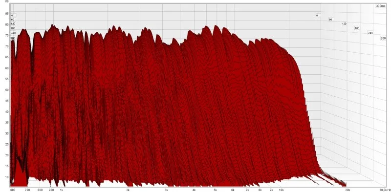

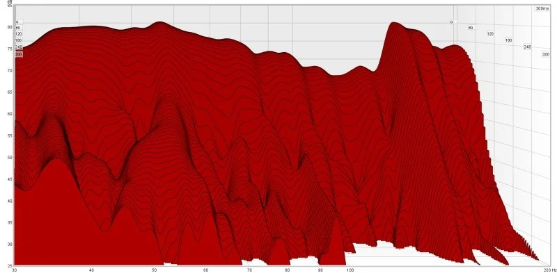

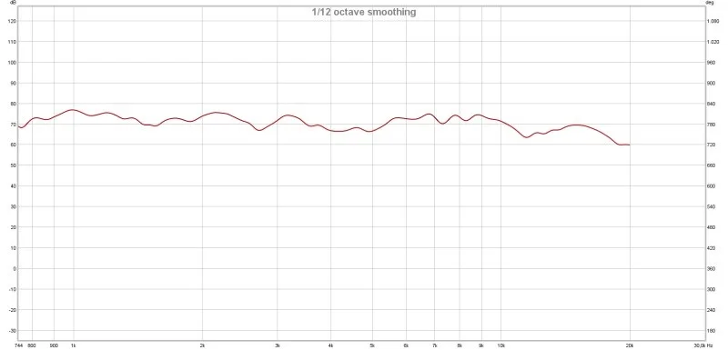

Würde gerne mal die Einschätzung von euch lesen zu den nachfolgenden Screenshots, was denkt ihr, ist der Raum unbehandelt oder etwa doch behandelt? Wo sind die größten Probleme und wie sollte man sie handhaben. Erstmal nur ganz grob, später veröffentliche Ich Bilder mit neuen Messungen und den Änderungen im Raum damit ihr euch ein Bild machen könnt. Viel Spaß!
Alle Messungen wurden erstmal mit beiden Monitoren gemacht (HS8)
Und nochmal ein genaueres Bild mit der richtigen Skalierung ( sorry )

Nicht wundern irgendwie haben sich manche Dateien doppelt hochgeladen, kriegt ihr schon hin.

Hier der Wasserfall mit der Richtigen Skalierung
Als Skalierung würde ich immer 5 dB Schritte wählen.
Also mein Ziel wären plusminus 5 dB (bei 1/12 Smoothing).
Der Bereich von 100-200 Hz ist oftmals verhunzt und irgendwo zu schwach, auch hier. So bekommt man keinen knackigen Punch in die Kick, d.h. Bässe zu weich und ohne richtige Kontur, eher so ein aufgeblähter schwammiger Sound. Die Bässe bis 60 Hz sind längst nicht so wichtig wie die Bässe von 60 Hz - 200 Hz, da "spielt die Musik".
