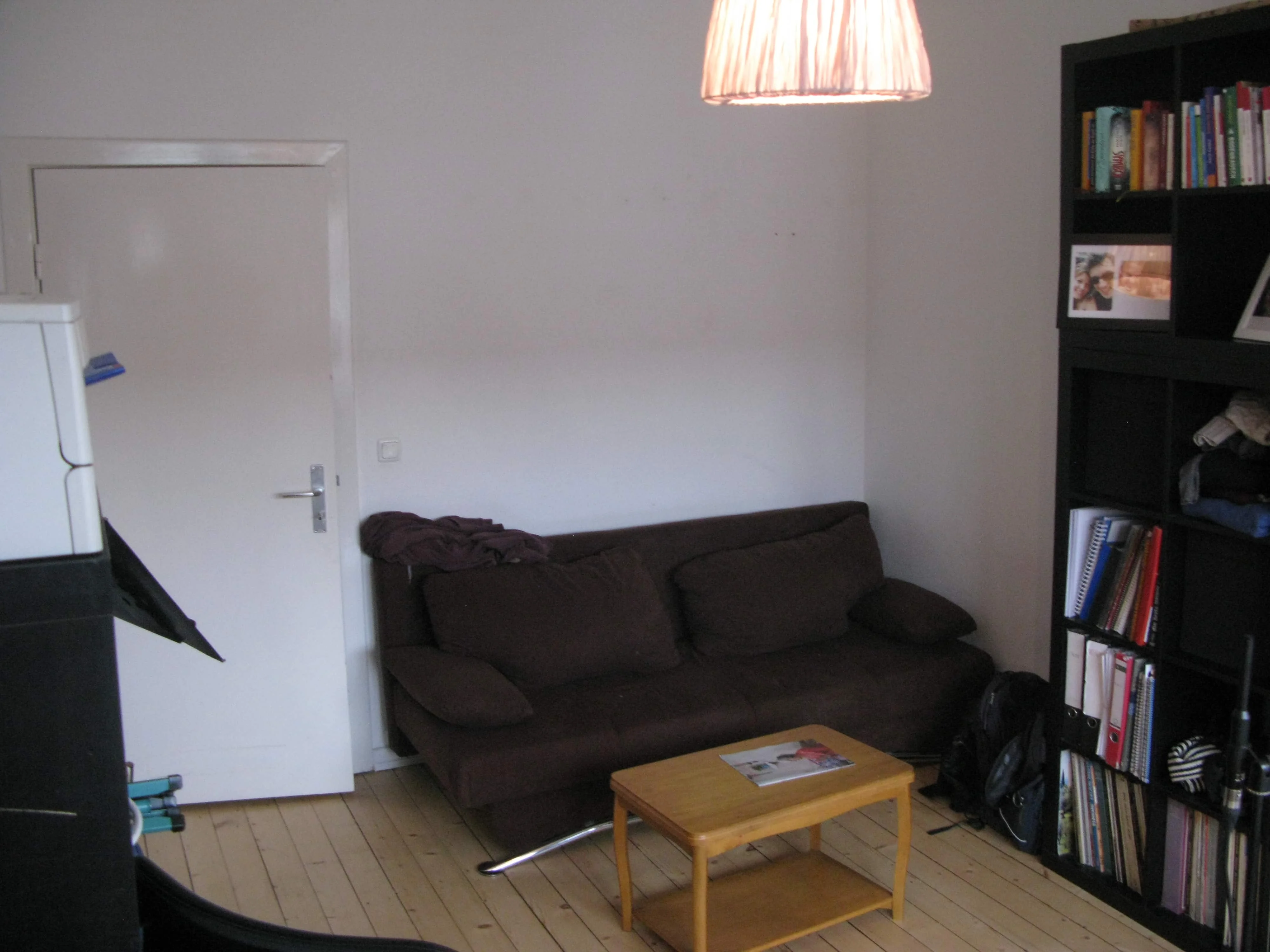

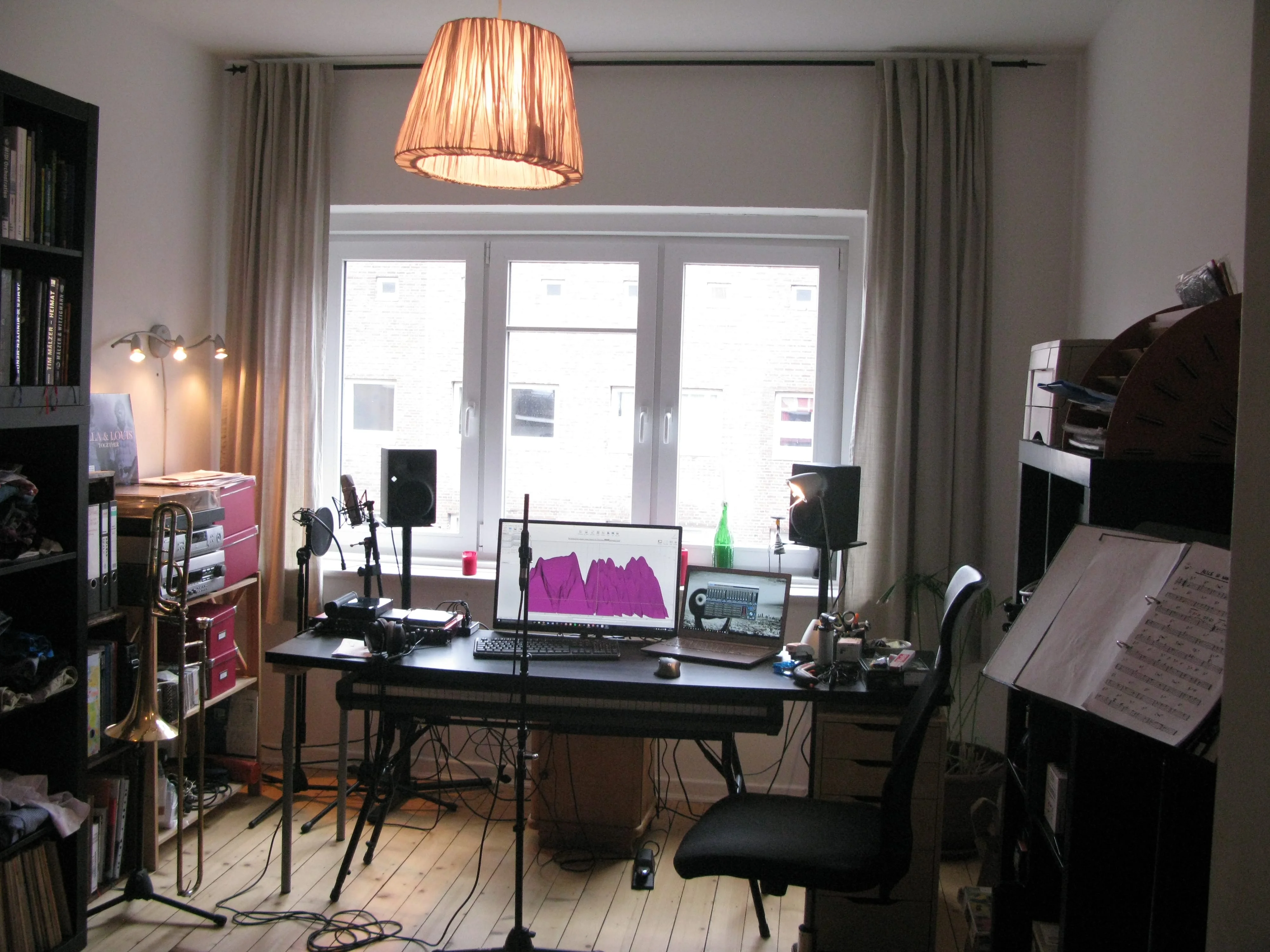

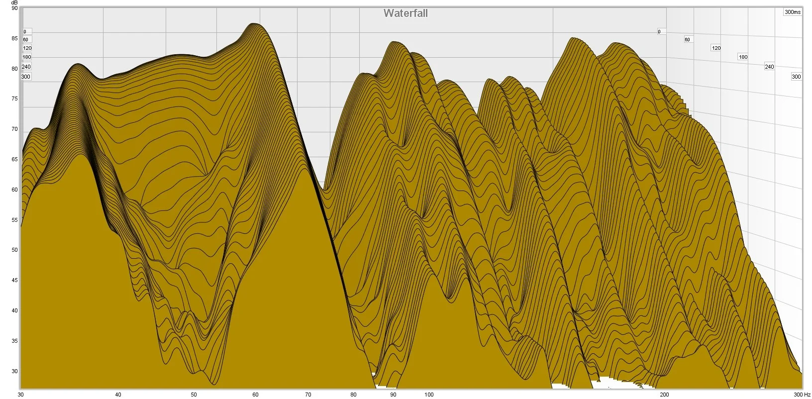

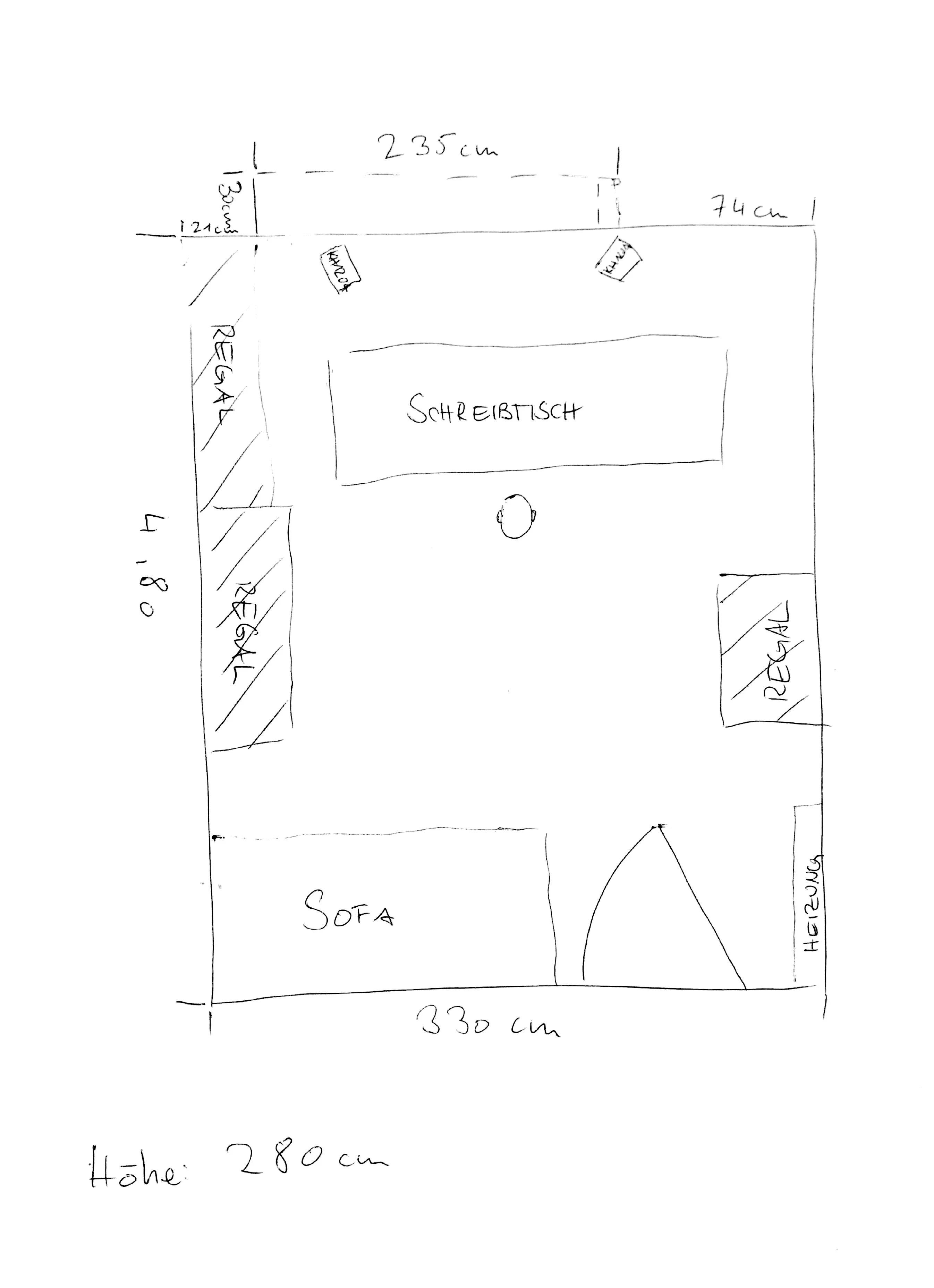

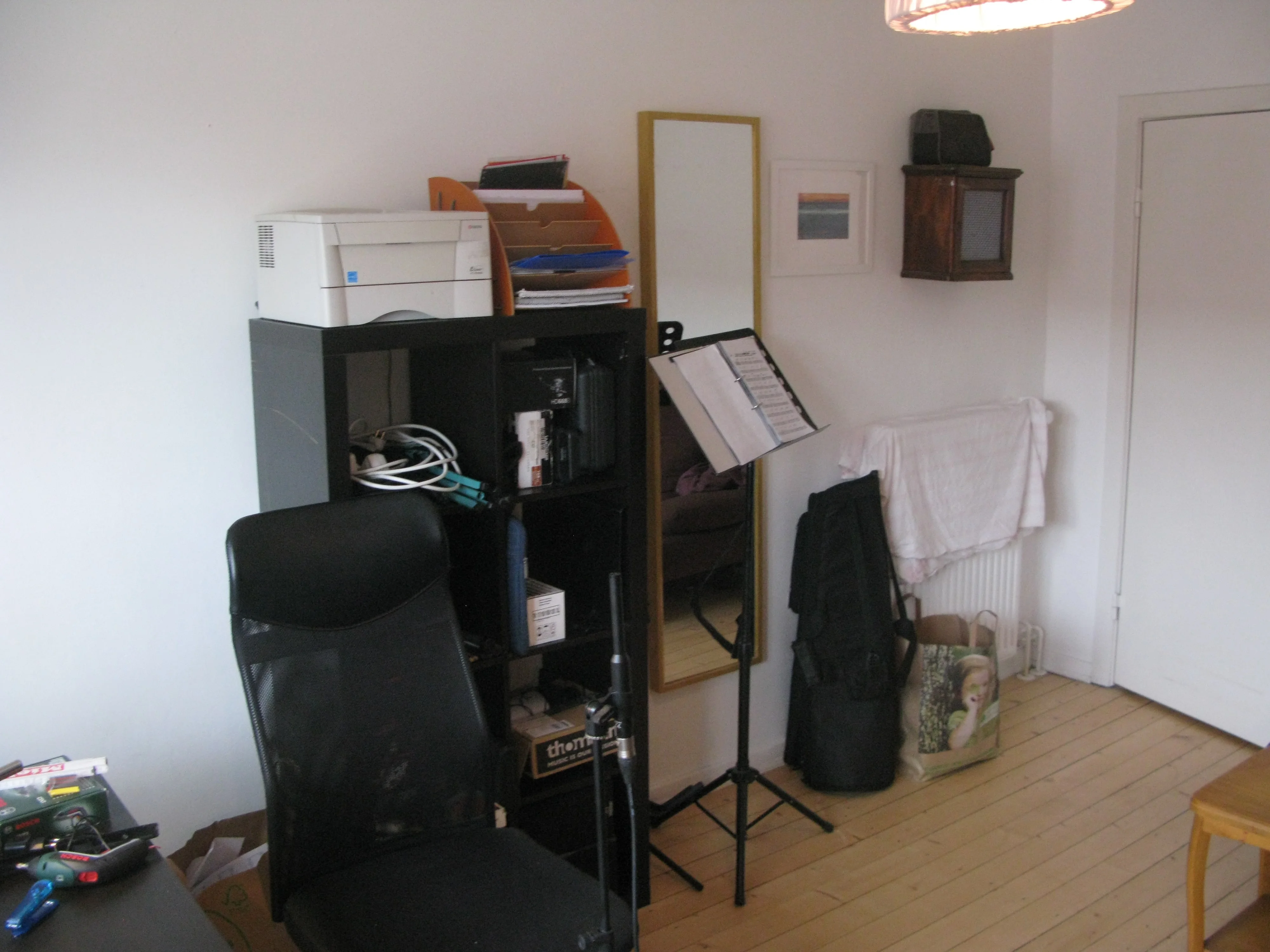

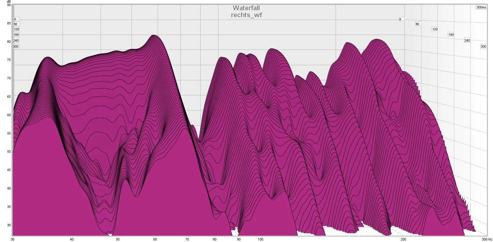

Hallo zusammen,
ich bin neu hier, aber schon länger lesend dabei. Deshalb will ich auch erstmal ein Danke an die aktive Community vorausschicken.
Ich möchte mein Zimmer/Studio optimieren - bin hauptsächlich im Bereich Komposition unterwegs, es geht also in erster Linie ums hören. Wenn ich in dem Raum auch mal was aufnehmen kann, um so besser.
Budget ist ziemlich eng - das heißt es wird einfach eins nach dem anderen kommen und wenn es teurer wird muss ich halt sparen und so lange aushalten. Meine erstes Vorhaben sind poröse DIY-Basstraps in den Ecken, bevor ich mich aber in den Baumarkt begebe, würde ich gern von euch ein paar Vorschläge haben. Dafür würde ich am liebsten nicht mehr als 100,- maximal 200,- Euro ausgeben - vielleicht ist das aber auch komplett illusorisch, dann wird es halt irgendwie möglich gemacht.

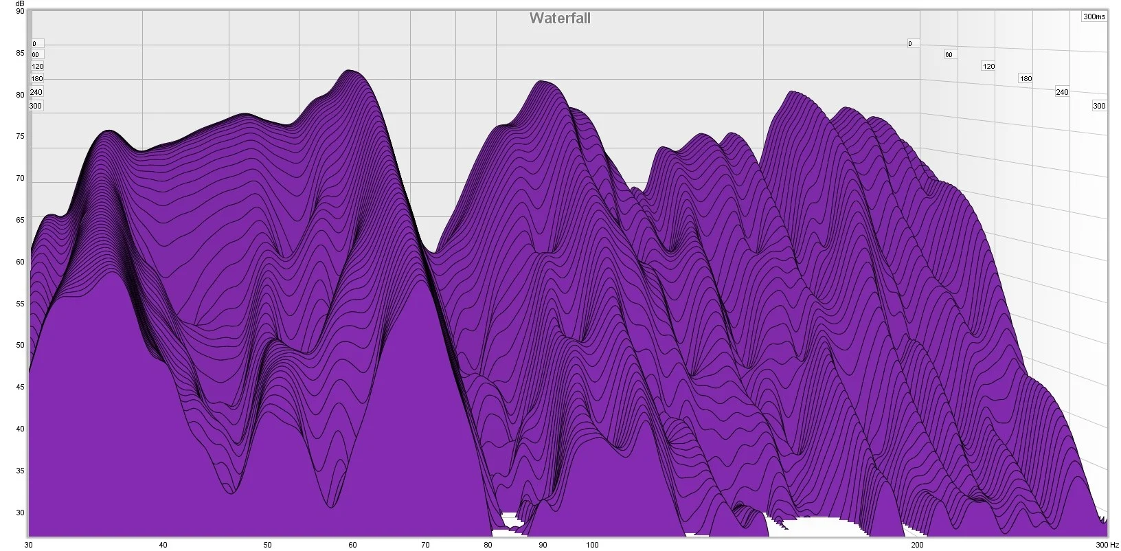

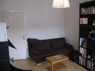

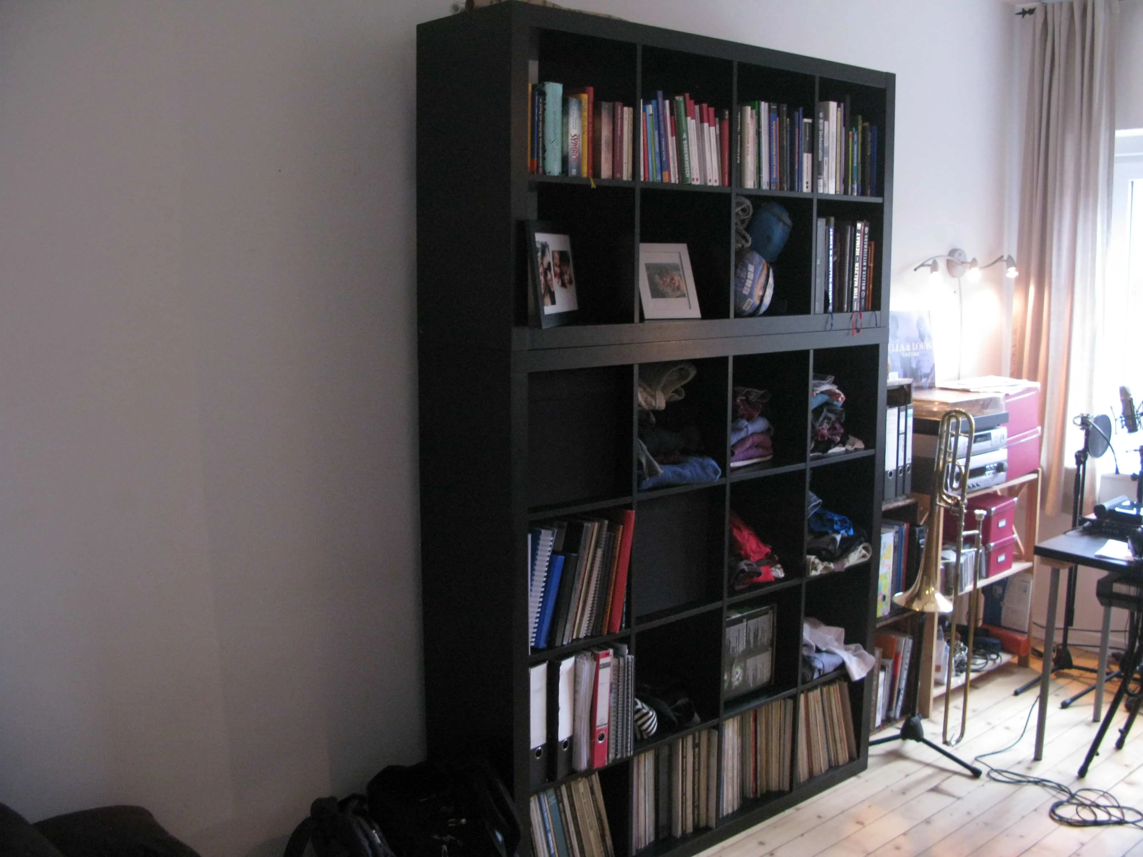

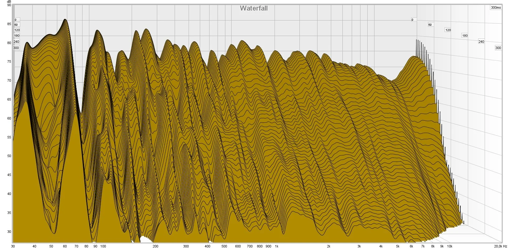

Hier jedenfalls meine Messungen, eine Raumskizze und ein paar Fotos, damit ihr euch ein Bild machen könnt.
Die krasse Senke bei 90hz wird wohl auf SBIR zurückzuführen sein, oder? ich bin eigentlich schon so nah an der Wand mit den Monitoren wie es geht, evtl. ist es ungünstig, dass das Fenster nicht mittig ist (und dass es überhaupt an der Stelle ist...).
Hier der Link zu den Mess-Dateien: https://www.dropbox.com/sh/mgdhfhfhfzvorfh/AADP8hjEIE55yZ3DbDQhHpF5a?dl=0
Vielen Dank im Voraus für eure Hilfe!
