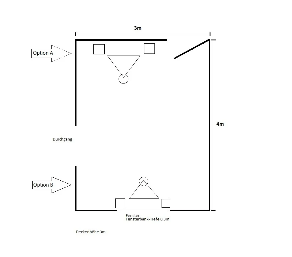

ich habe mir nen endlich Monitorboxen bestellt (Yamaha HS7).
Nun stellt sich mir die Frage wo ich die Monitore platziert werden sollen. Daher hab ich mal eine Skizze angefertigt und wollte euch um Rat bitten.
Wahrscheinlich wäre es am Besten die Monitore vor das Fenster zu stellen (Option B) oder ist es ungünstig, weil der Rahmen bzw die Fensterbank ja eine Gewisse Tiefe hat, also hinter den Boxen keine Wand ist an der man z.B. auch absorbierendes Material anbringen könnte.
Bei Option A ist halt das Problem, das der linke Monitor ziemlich in der Ecke wäre (die Skizze ist nicht ganz genau, also wenn ich ihn da aufstellen würde, wäre der Abstand zu linken Wand vllt 10-20 cm.
Wie würdet ihr es machen und warum?
Vielen Dank schonmal!

Bääähhh
..nur rein vom gefühl her...
Ich hab die Yamaha HS 80
Aus eigener Erfahrung weiß ich, dass die Boxen mind. 1m von der Wand entfernt sein sollen, da sonst die tiefen Frequenzen zu sehr präsent sind !
Besser wäre sogar die Faustregel ca. 1/3tel vom Raum...
Ist der Raum z.B. 6m lang, dann sollten die Boxen ca. 2m von der Wand entfernt sein :-)
Don
ein dicker vorhang vor die fenster..wenn du abhörst ziehst du sie zu und behältst die symmetrie...
so würde ich es machen........versuch alles so symmetrisch zu halten wie möglich ....
So knapp vor dem Fenster funktionieren die Boxen auch mit Vorhang nicht so gut ... das wird nix
...dann mach einen besseren vorschlag...don pedro
hab ich ja schon geschrieben ... er muss etwas weg, von der Wand, vom Fenster !
Wenn die Fensterseite gewählt, dann ist dein Input mit Vorhang schon mal sehr gut !!
Aber trotzdem mindestens 1-2m von der Wand weg die Monitore aufstellen !
Die Yamahas blasen auf der Hinterseite ganz schön heftig die Luft raus, da braucht es Platz sonst "wummerts" ...
Don
..und deine faustregel ist quatsch.....
Reaktionen: buffi
..aber das feld überlass ich jetzt lieber anderen...die mehr ahnung haben
Reaktionen: User70408
Die 1/3 Faustregel ist so falsch nun auch wieder nicht. Es wird empfohlen als Ausgangslage für die Suche nach der optimalen Position 38% des Raumes zu wählen, was ja recht nah an 1/3 bzw. 33% ist.
Allerdings sollte auch bedacht werden das aufgrund von SBIR von Abständen der Größenordnung 1m - 2,2m abgeraten wird. Also entweder 5cm - 1m oder >2,2m.
Quelle: Das absolut lesenswerte Akustik FAQ dieses Forums
Reaktionen: j_pirazzi und User70408
Danke für deine Ergänzung und du hast da natürlich recht !
Don

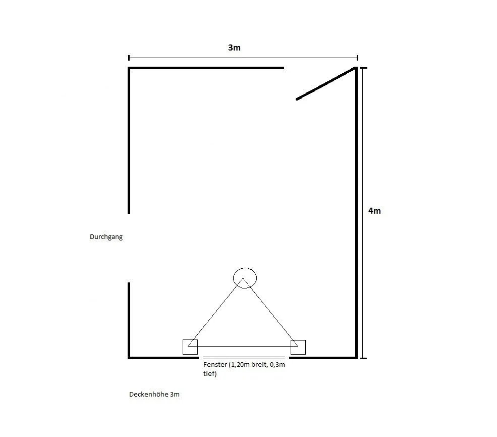

Danke für die schnellen Antworten.
Alles möglichst symmetrisch zu halten leuchtet mir ein, von daher sollte ich wohl grundsätzlich die Seiten mit dem Fenster wählen.
Ich denke mehr als 1m Abstand von der Wand ist nicht drin, da ich selbst ja auch noch nen knappen Meter von den Boxen entfernt bin und sitze dann schon fast in der Mitte des Raumes und ein bisschen Platz brauche ich da auch noch.
Wie dick sollte der Vorhang sein? Reicht Molton?
Die HS7 haben doch RoomControl-Potis, lässt sich dadurch das Problem nicht lösen? Wie hast du es gemacht DonPedro?
Könnte der Durchgang problematisch werden? Sollte ich hier auch nen Vorhang anbringen?
Grad erst den Post von dir gelesen Bccc1, dann passt das ja mit dem Abstand.
Auch wenn es für buteo nicht relevant ist muss ich meine Aussage in #12 nochmal revidieren:
Die 38% beziehen sich auf die Position des Kopfes, nicht des Lautsprechers.

Ok, ich werde die Monitore dann vor die Wand mit dem Fenster stellen. Danke für den Tipp Rolanded, viel mehr als 50cm ist bei Raumgröße ja eh nicht drin. Zumal die Monitore einen Abstand von 1,20 haben werden weil ich sie nicht direkt vor das Fenster, sondern links und rechts daneben stellen will.
Ein Messmikro werd ich mir dieses Jahr wohl noch anschaffen um denn Sound noch zu optimieren. Muss aber wegen Geldmangel noch ein bisschen warten.
Dann wollte ich gerne noch wissen ob es Sinnvoll wäre vor den Durchgang einen Moltonvorhang zu packen? Oder bringt das nichts und ich kanns auch gleich so lassen?
Hier nochmal ne neuere Skizze.
Vielen Dank!
