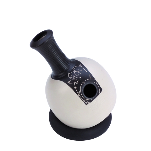

Der Titel sagt es bereits aus, wie mikrofoniere ich eine Udu. Vielleicht kennt hier einer eine gute Lösung. Für die, die eine Udu nicht kennen: Das ist ein Keramik Percussion Instrument, sieht so aus....

Was wäre das beste? Suche Lösung für Live und Home-Studio. Ansteck-Mic? Ein oder zwei Kleinkondenser? Dynamische Drum-Mics? Stumpf mit ein/zwei SM58/57 abnehmen?
Vorschläge bis/um 120,- Euro. Danke. :)
