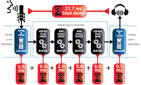

Nicht die Latenz am USB vergessen, das sind nochmal mindestens 10ms (5ms rein und 5ms wieder raus).
Insgesamt ergibt sich eine Gesamtlatenz von 15-25ms vom Auslösen des Triggers bis zur Ausgabe am Lautsprecher.
Das Drummodul als Soundinterface (geht z.B. mit Td25/30/50?) war direkt mit USB mit dem Rechner verbunden (darüber Midi) einfach auch etwas zu lahm (Mac) schrieb:
die kleinste Latenz lässt sich erreichen wenn man Midi nicht über den langsamen USB Port schickt sondern über eine RS232 Schnittstelle und als Audiointerface ebenso kein USB Gerät sondern eine interne PCI Karte nimmt.
Ich bekomme mit meiner Juli@ Latenzen von 1.3ms. Diese Werte kann man mit einem USB Interface nicht erreichen.
USB ist zwar sauschnell was den Datentransfer betrifft, aber eine Abfrage der Ports findet nur alle paar ms statt.
Beim RS 232 werden alle ankommenden Daten sofort ohne Verzögerung weitergeschickt.
