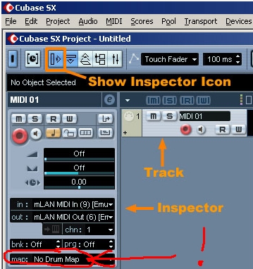

Wenn Du die Spur anwählst solltest Du im Inspector ziemlich weit unten die [g=32]Midi[/g]-Map auswählen können.
siehe hier:
oder einfach im menu punkt "[g=32]midi[/g]">drum-editor resp. schlagzeug-editor öffnen...
Du musst im Inspector auch noch eine Drum-Map auswählen.
Danach öffnet sich bei Doppelklick auf den Midipart der Drum-Editor automatisch.
Siehe roter Pfeil:

Super, Danke hat mir super weiter geholfen.
