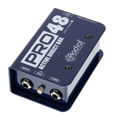

Moin!
ich bekomme in den kommenden Tagen eine aktive DI Box von Radial, die ginge dann in mein Komplete Audio 6 von NI, bislang habe ich dafür lediglich den Instrumenten-Input des Komplete genutzt. Das Ergebnis ist mir wesentlich zu dumpf....
erzählt doch bitte einmal wie ihr eure DI Gitarren aufnehmt, womit? welche Kette? gute/schlechte Erfahrungen hierbei, wie hoch der Input Pegel in der DAW etc. pp.
ein wichtiges Thema wie ich erkennen musste, bin gespannt :)
Edit: hab mir die Kiste bestellt
