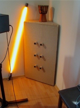

hier noch ein Bild von einem meiner HH-Resonatoren.
Durch verschieben oder entfernen einzelner oder mehrerer Röhren lässt sich die Resonanzfrequenz verändern.
Die Resos sind halt sehr klein - was sich aber theoretisch nur durch einen geringeren Wirkungsgrad ausdrückt.
Und das Beste: Sie wirken sogar ;)
Gruss
