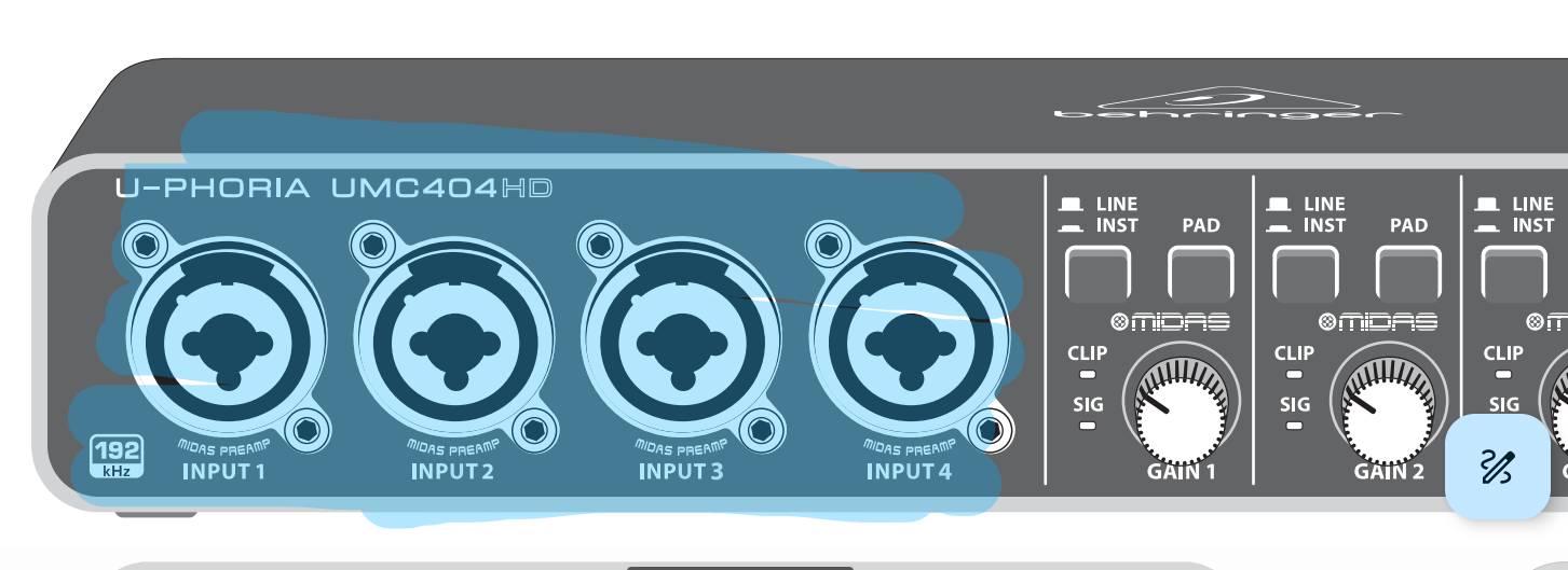

kann mir jemand sagen wie ich den Synth mit der Soundkarte verbinde ( Soundkarte ist oberes Bild, Synth unten )? Also welches Kabel ich benötige und wo ich es stecken muss? Vielen Dank!

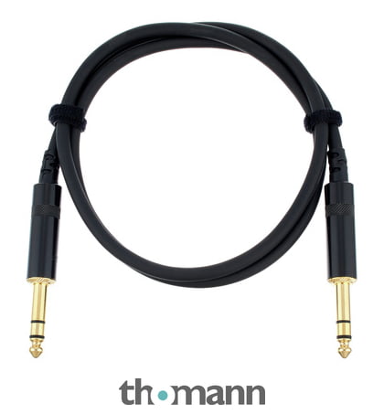

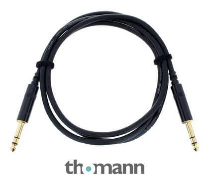

Welcher Synthesizer ist das? Falls er symmetrische Ausgänge hat, würde ich lieber ein symmetrisches Kabel nehmen. Ist zwar kein muss aber wenn Audio-Interface und Synth 3 polig ausgelegt sind, dann würde ich es auch so nutzen 😀
Ich nutze dieses Fabrikat:
0,9 Meter Kabel (symmetrisch)
1,5 Meter Kabel (symmetrisch)
3 Meter Kabel (symmetrisch)
Der Synthesizer muss in die blau gefärbten Eingänge rein. Entweder Inputs 1 und 2 oder Inputs 3 und 4

Die Buchsen am Synth sind unvollständig beschriftet. Schau im Handbuch oder Datenblatt nach, ob die Ausgänge symmetrisch ("balanced") sind.
Wenn ja, schau im Handbuch Deines Interfaces nach, ob die Line-Eingänge symmetrisch sind. Wenn auch ja, verkable symmetrisch mit z.B. zwei von diesen Kabeln:
Kombibuchsen sind idR nicht symmetrisch beschaltet, daher wird eine symmetrische Signalführung höchstwahrscheinlich nicht funktionieren. Ich würde normale Instrumentenkabel nehmen.
Dazu gibt es dann vorliegend noch die Option, nicht die Line-Buchsen auf der Vorderseite, sondern die Insertbuchsen auf der Rückseite als Eingänge zu verwenden (das würde ich tatsächlich selbst so machen). Vorteil: Preamps und damit Klangverfälschung wird umgangen, weil die Inserts zwischen Preamp und Wandler sitzen. Nur: Falls man die Inserts als reine Eingänge benutzen will, ist ein TS-Kabel Pflicht, weil die Insertbuchsen als TRS für Y-Kabel ausgelegt sind, eben um ein Effektgerät einzuschleifen. Der Eingangspegel am Behringer* müsste dann via Synth-Output geregelt werden.
Roland SH-4D
