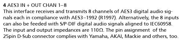

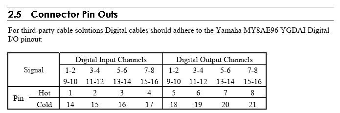

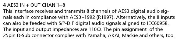

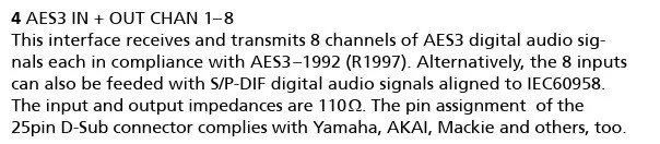

Ich möchte gerne mein Lynx Aurora 8 per Digital out (Yamaha Pin Out Belegung) an ein Mutec MC4 Digital In anschliessen.
Gemäss der Aurora Manual sollte das Kabel eines mit Yamaha Belegung sein, und in der Mutec Manual wird angegeben, dass dieses Yamaha, AKAI Mackie und other too akzeptiert.

Hallo, ein Interface Kabel zu löten ist kein Problem; insofern man bzg. löten an sich, abisolieren, isolationsabstand, vorverzinnen usw.
Erfahrung hat. Wenn Du in Google " Tascam* standard line out db25 wiring" eingibst, bekommst Du genügend infos über pin Belegung und wie das Kabel aussieht. Man findet auch ein Video auf Youtube.

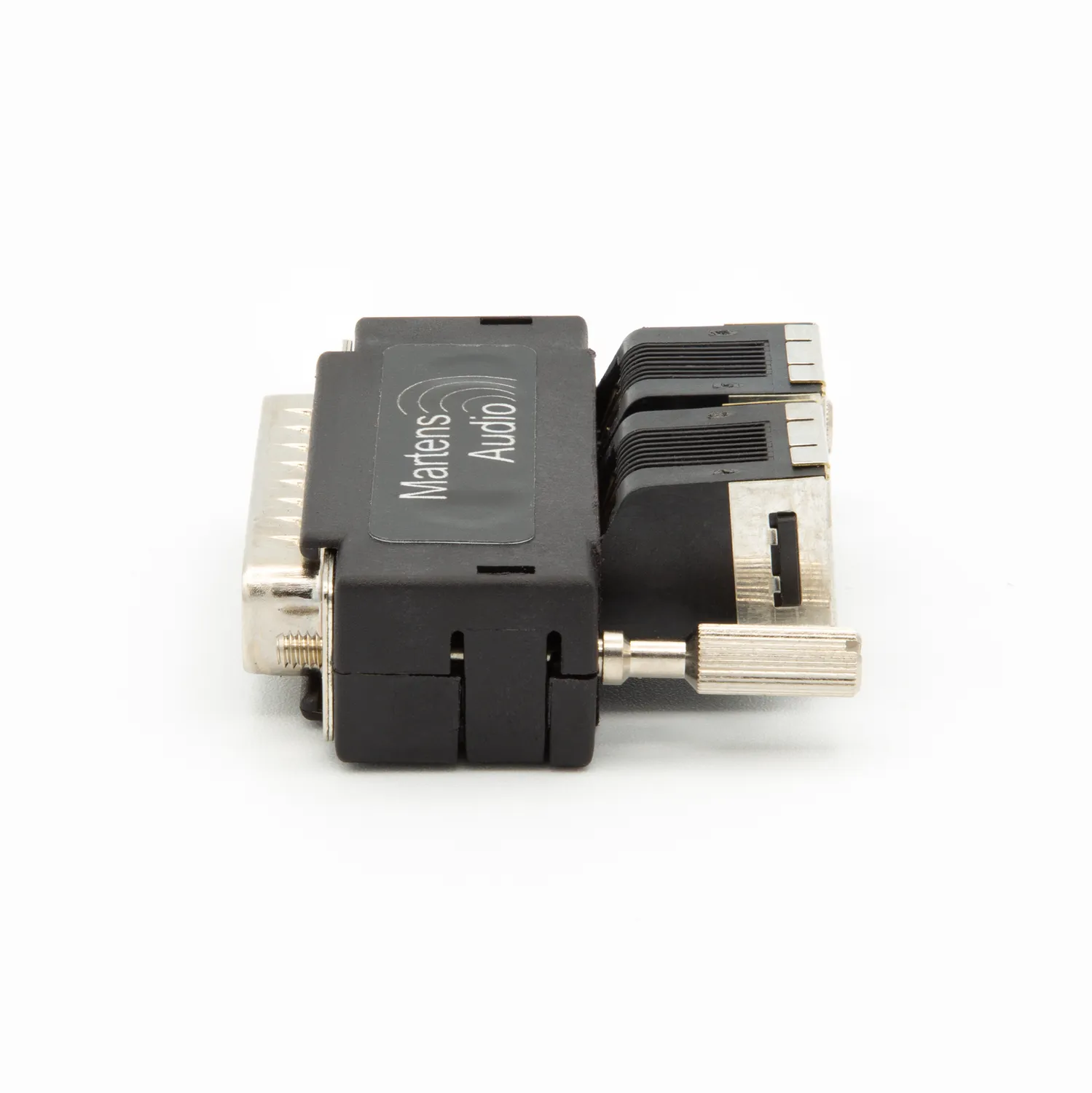

Mein Spezial Tip: DB25-Yamaha auf CAT. und natürlich wieder zurück.Damit kannst DU mit einfachen CAT Kabeln digital AES EBU 8 Kanäle sauber und stressfrei übertragen. Das habe ich in meine Wandler, die jeweils in einem Rack eingebaut sind. Um ein ganzes Rack zu patchen brauche ich dann nur noch ein CAT Kabel in die Patchbay und ein Wordclock-´Kabel...
