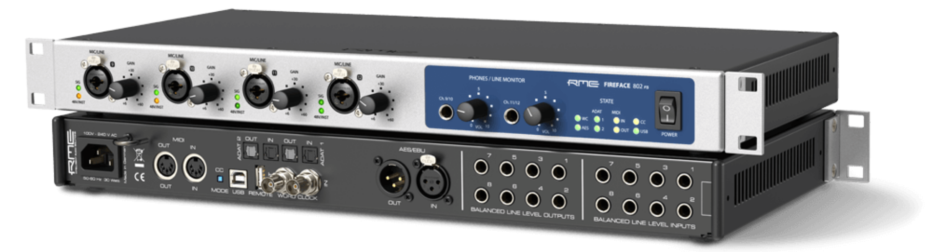

Nur damit einfach mal noch erwähnt ist, ist teurer etc. aber wer weiss, vielleicht gibt`s auch ein gebrauchtes, dann würde ich eher das kaufen:
RME Fireface 802 FS -> Bin damit mehr als zufrieden, den Bildschirm vorne brauche ich nicht, lieber mehr Eingänge fürs Geld. Und vor allem, 2 separate KH Ausgänge <3
Screenshot 2025-06-06 at 12-56-52 RME Audio Interfaces Format Converters Preamps Network Audio...png
