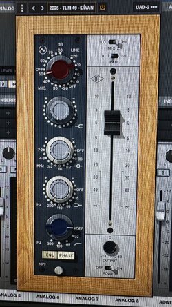

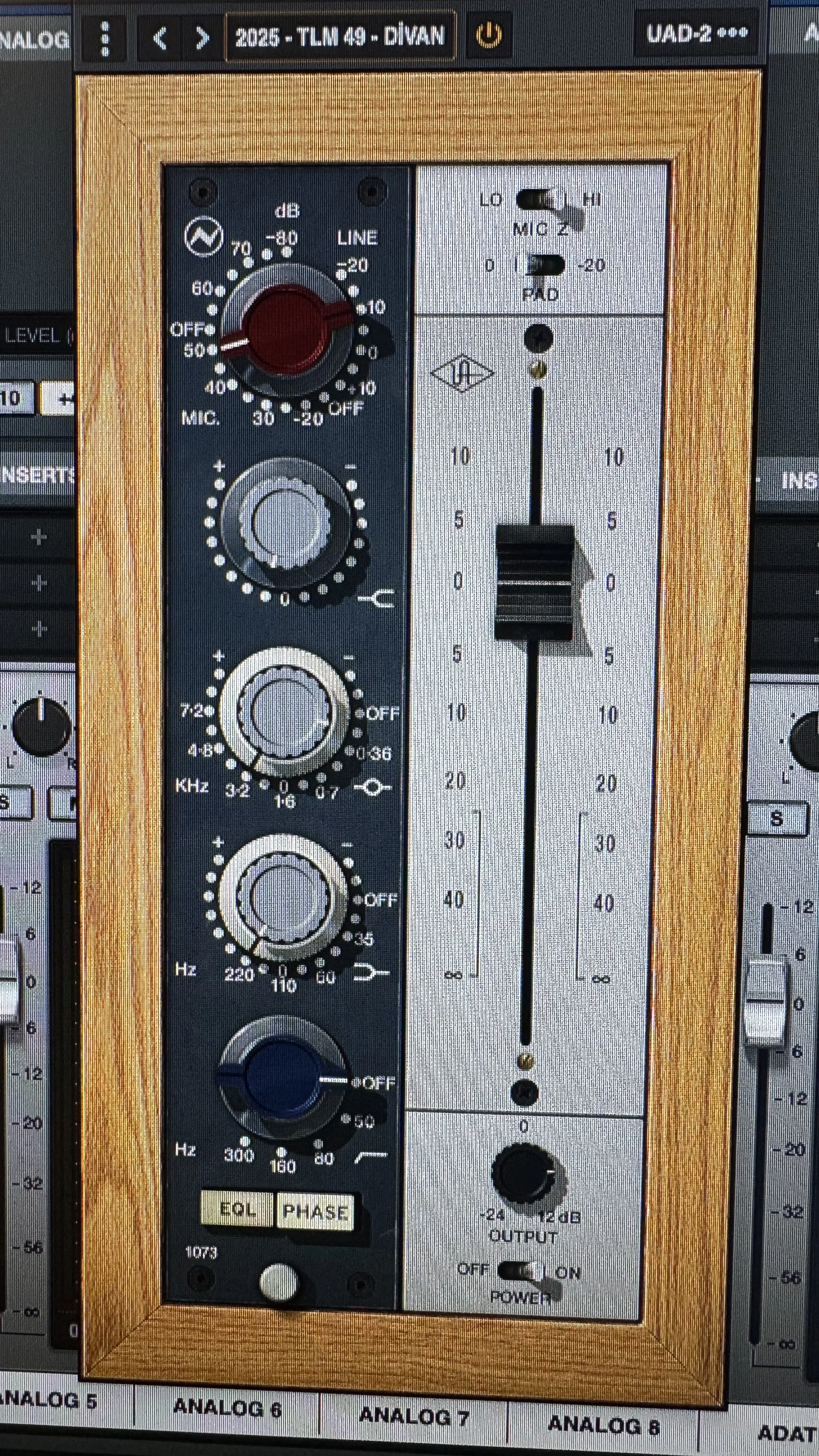

  • #112
  • #113
Du hast Muff rein und Presence rausgedreht. Bei solchen Eq Moves reden wir aber noch lange nicht über Hardware.
Reaktionen: Entone und Glutamatjunkie

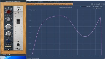

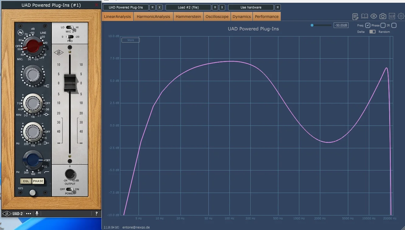

  • #114
Glückwunsch! Du hast bei ca. 200 Hz breitbandig 2 db Mulm rein- und bei 3 kHz breitbandig ca. 7 db Präsenz rausgedreht (die Werte hab ich gerade mit PluginDoctor gecheckt). Und dann wunderst Du Dich, warum die "Klarheit" fehlt. Puh.
