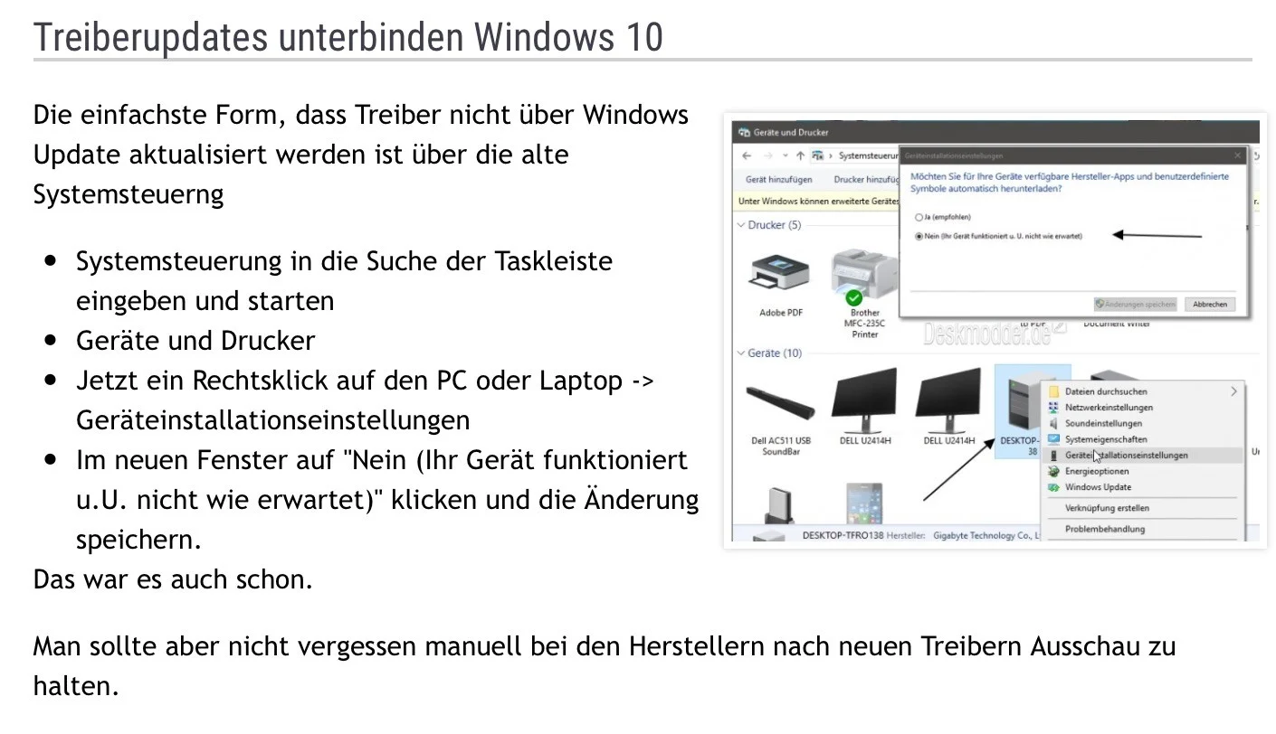

Treiberupdates aus? Das hast du wo eingestellt?
Siehe Anleitung (Quelle: deskmodder.de)

Hey. das warem erstmal super Tipps die ich gleich eingestellt habe. "Da war ja nichts richtig eingestellt".
Danke.

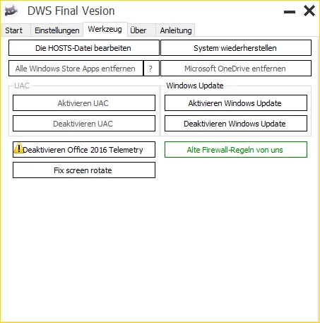

Bemerkung: Wenn der Rechner nicht am Netz hängt, macht er i.d.R. auch keine Updates, somit sollte in diesen Fall auch kein Problem auftreten mit den Updates.
Wenn man am Netzt hängt, gab es immer einen passenden RME-Treiber, der dass gerade, durch's Update verursachte Problem, wieder löste...
Lässt sich ganz bequem an und abschalten (neben zahlreichen anderen Features)
Reaktionen: sagCheese und Loop_Breaker
