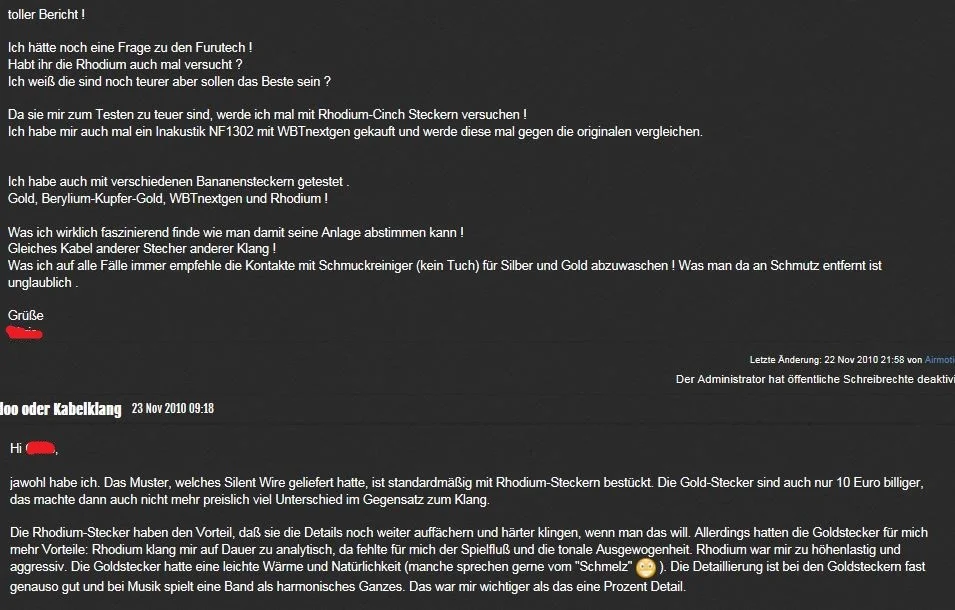

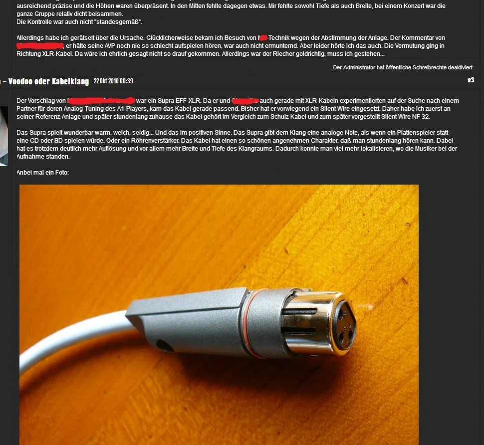

The following is a true story, only the names have been changed to protect the guilty...
Viele Grüße von den HiFi-Voodoopriestern. Laßt es Euch schmecken ;-)
Reaktionen: Entone und muffy
Und die Stecher nicht vergessen. Gleiches Kabel, anderer Stecher, anderer Klang, ihr Bananen.:bagi::egypt::bagi::aaah:
Die Rhodium-Stecker sind übrigens die geilsten, die verändern den Klang per Gedankenübertragung, d.h. nur "wenn man das will".
