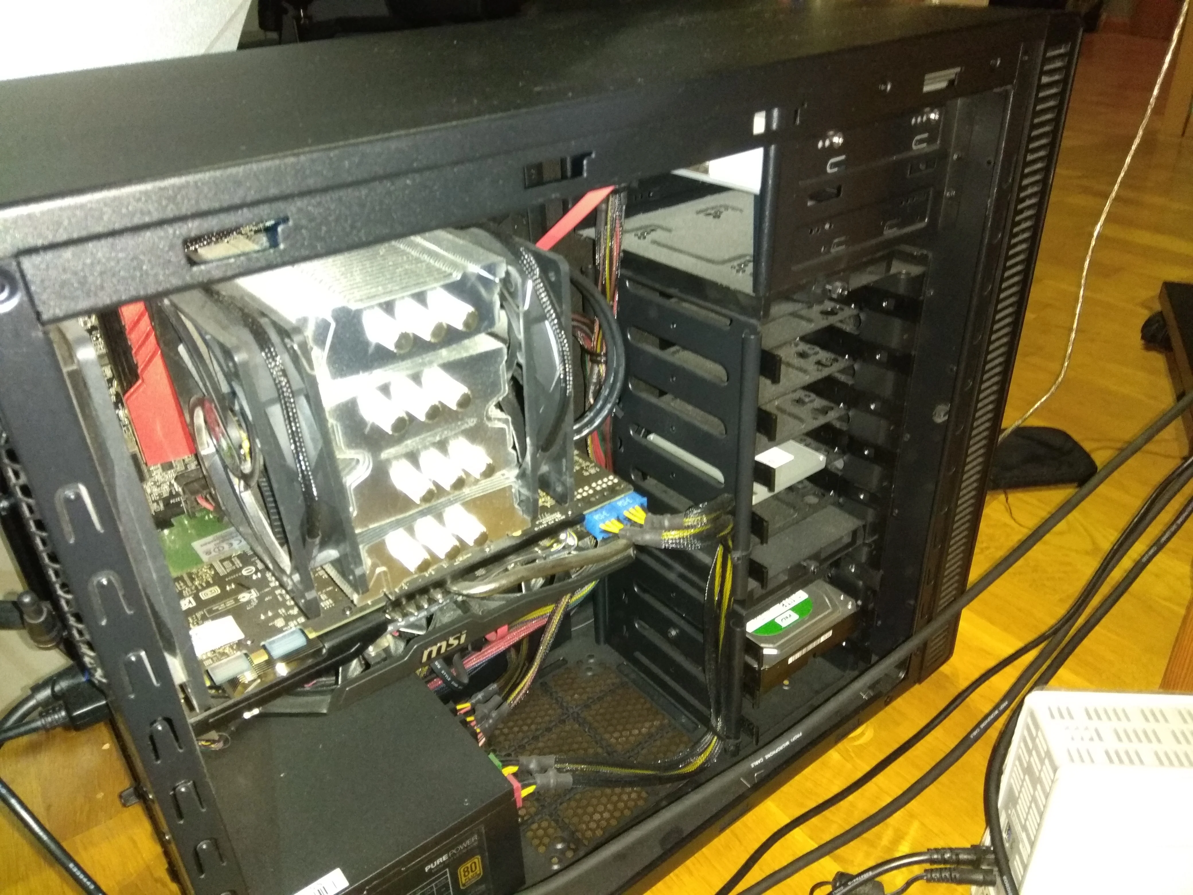

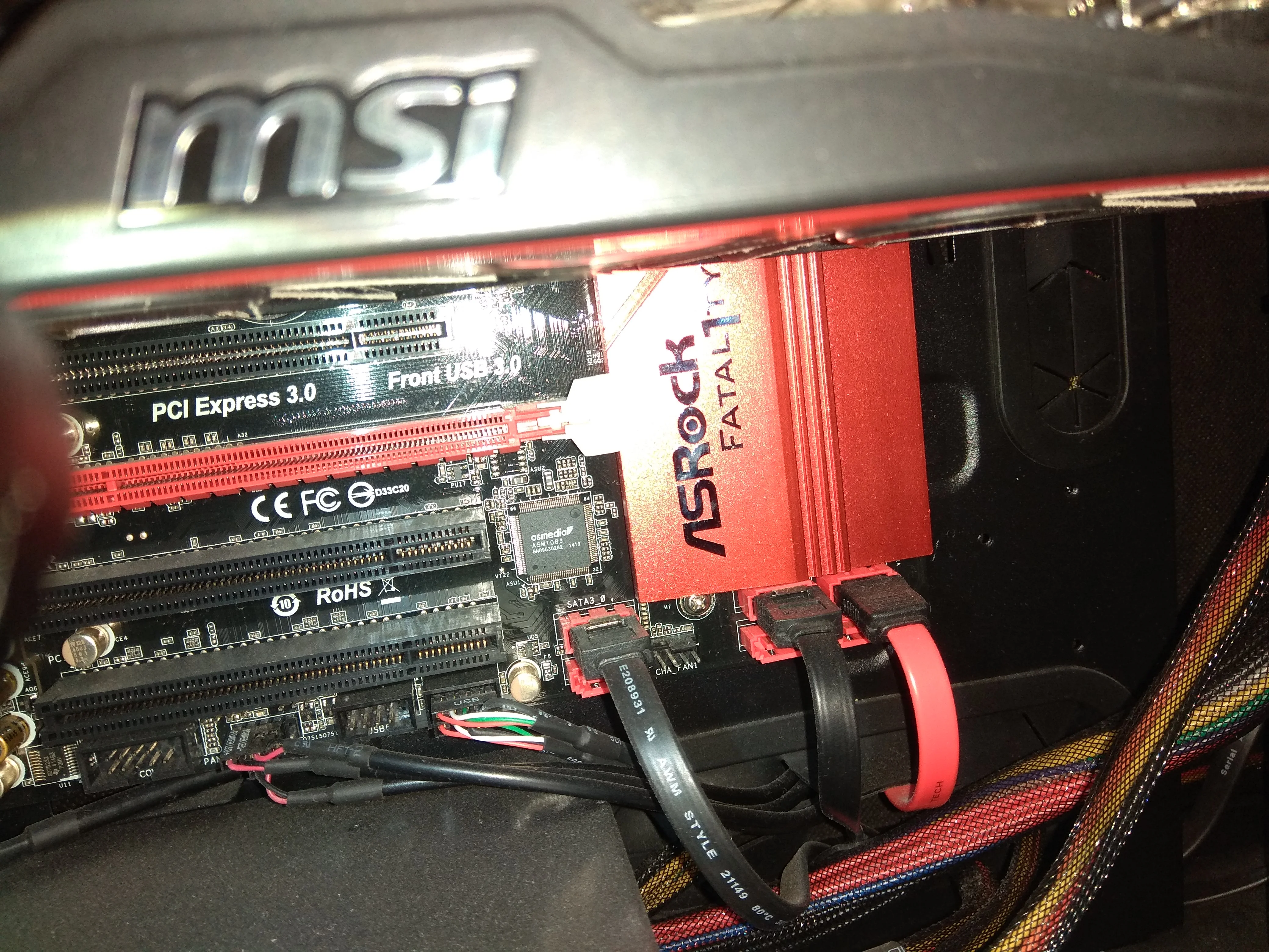

Hab mal paar Bilder gemacht.

Die beiden Sicherungs Tools scheinen in der Hauptsache Daten in die Cloud zu spiegeln.
Könntest Du damit auch Windows 10 komplett restoren, wenn die Systemplatte ausfällt ?
Oder in 10 Minuten wieder auf den alten Stand kommen falls Microsoft Patches oder Betriebssystem Updates Dein System soweit beeinträchtigen, dass es nicht mehr richtig funktioniert ?
Gerade an dem Punkt empfehle ich Dir, dass Du Dir noch ein paar Gedanken dazu machst.

Auf der HDD liegen einmal die ganzen Projekte, Samples, zum Teil Libraries, und einige Plugins, die nach und nach dazu gekommen sind und nicht mehr auf die SSD gepasst haben.
Western Digital 1TB HDD Festplatte HDD WD10EZRX mit 5400 U/Min.
Mainboard weiß ich leider nicht... Will auch keine Software zum auslesen draufpacken...
Noch ein paar Bilder

Ja, die eine hat USB 3.0 die andere USB 3.1 gen2, das ist grundsätzlich besser, vor allem wenn es UASP unterstützt.
Aber .. hast Du denn überhaupt USB 3.1 gen 2 in Deinem System ??? Darum habe ich Dich ja nach dem Mainboard gefragt.
Hast Du nicht irgendwo noch eine Rechnung von dem Teil, wo draufsteht, was für ein System das ist? Oder ein Handbuch vom Mainboard?

Ja, die obere habe ich.
Die untere scheint in der Tat das neuere Modell zu sein mit schnellerer Übertragungsrate aufgrund USB 3.1. Diese sollte dann auch etwas mehr kosten als diejenige, die ich besitze.
