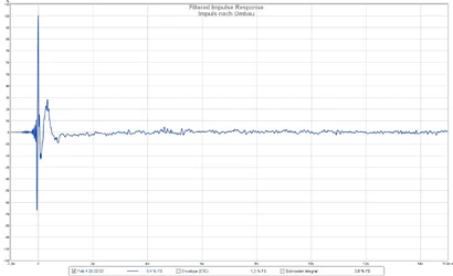

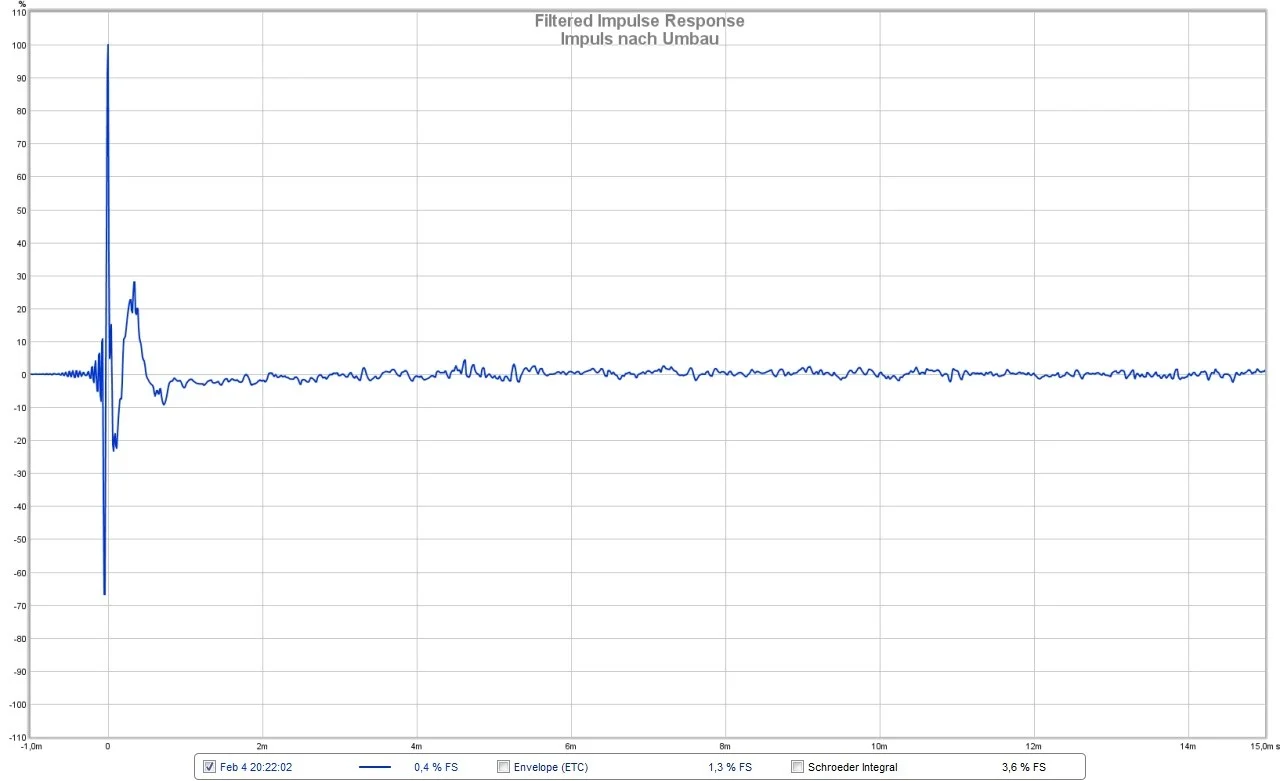

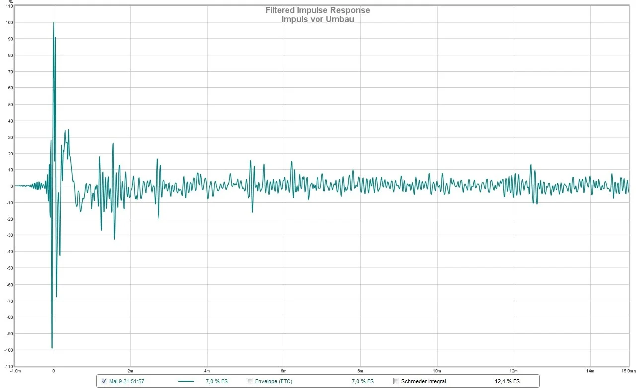

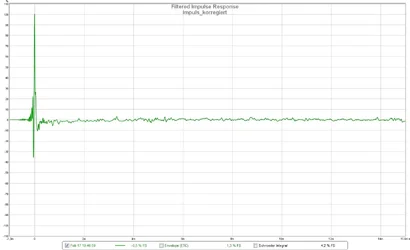

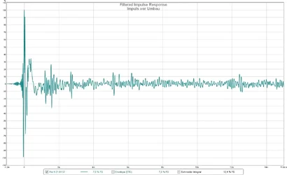

Anbei ein paar stereo Impulsmessungen meines Kompromisses, die neben den üblichen raumkustischen Geschichten zeigen wieviel oder wenig von der Konsole raumakustisch übrig bleiben kann....
Bild 1 ist vor dem Umbau
Bild 2 ist gegen Ende des Umbaus, wobei man deutlich den HT und TMT der 2 Wege Boxen sehen kann.
Bild 3 ist dann mit der verbauten Impulskorrektur zwischen HT und TMT.

Nachtrag:
REW ist eine echt sinnvolle Sache....
Man muss aber im Hinterkopf behalten, welchen klanglichen Einfluss evtl. noch vorhandene Reflektionen haben...
Im meinem Fall konnte ich messen ( Extrazacke in der Impulsantwort ), wenn die Maus ( "Reflektionspunkt" ) nicht richtig auf der Konsole lag... Messen... Nicht hören....
Man sollte also die Kirche im Dorf lassen bei dem ganzen Messaufwand.
Ergonomie geht vor ;-)

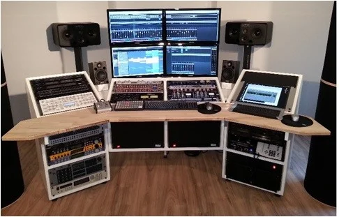

Ich habe mir vor einer Weile auch einen Tisch gebaut. So schwer ist das nicht. Die Tische in der Größe sind einfach viel zu teuer!!! Gut, meiner war auch nicht günstig 350-400 EUR aber günstiger als im Handel.
Ich kann nur jeden ermutigen selber einen Tisch zu bauen. So schwierig ist das eigentlich nicht. Man muss ja nicht gleich ein komplett modulares System entwerfen. Einfach nur das planen was ihr wollt. Das einzigste was wirklich wichtig ist, ist dass man sich tiefere Gedanken macht wie man die einzelnen Teile fertigt. Also welche Maschinen euch zur Verfügung stehen, welchen Platz ihr dafür habt… Auch dass man sich für die Planung etwas Zeit lässt und diese keinesfalls mitten im Projekt verwirft.
Ich habe auch auf Design-Schnik-Schnak verzichtet weil mir manches zu kompliziert zu fertigen war. Auch habe ich gelernt, dass mein Tisch einen Bombenanschlag ‚überleben‘ würde :-) Was ich damit sagen möchte… er ist schon fast zu stabil. An manchen Stellen hätte ich das Gewicht noch reduzieren können da das Holz doch stabiler ist als ich dachte. Dabei habe ich alles nur verdübelt und verleimt. Mir war immer wichtig, dass man keine Schrauben sieht. Im Endeffekt habe ich gar keine gebraucht.

So ein Mist... wie kann ich denn hier Bilder reinhängen?????????????????

  • #46
Aahhh jetzt.... :-)

  • #48
Hallo Bert,
ich habe keine Messergebnisse. Wie würdest Du diese vornehmen? Also nur einen Raum mit Vorher-/Nachher-Ergebnissen?
Auf den nach hinten abfällig geneigten Flächen habe ich Basotect angebracht. Genauso sind die Zugänge zu den Anschlüssen der Geräte mit Basotect verschlossen. Ich habe mir damals auch überlegt Öffnungen in die Seite einzuarbeiten. Aber ehrlich gesagt hatte ich keinen Bock mehr. Denn nach der Öffnung wäre der Schall eben auf die Gehäuseoberfläche der Geräte gegangen und hätte da ebenfalls Reflektionen hervorgerufen. Klar, theoretisch/mathematisch ist das alles ein Unterschied aber wirklich praxistauglich wäre es in meinem Fall nicht gewesen.

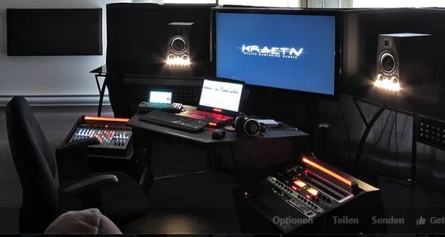

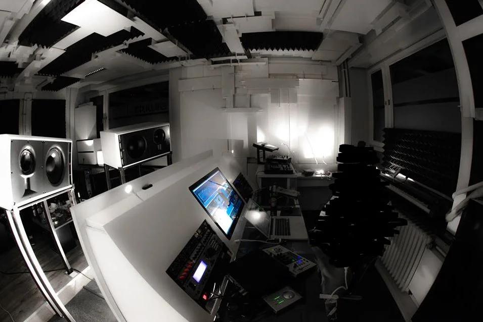

Was sagen die Kenner der Akustikszene zu diesem Tisch und dem Raum hier?
Kumpel vom Kumpel fand es wo im Netz oder über FB. Schon sehr geil optisch... Aber der Tisch, Fenster, Position Boxen...ich weiss ja nicht. hm?
Meinungen?
