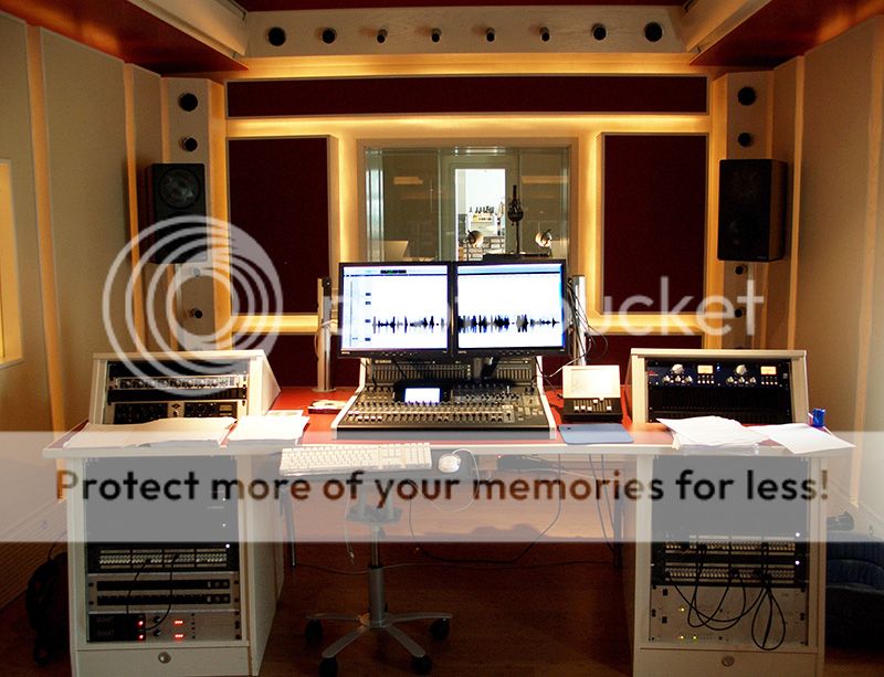

Variante 1: Das klassische Produzenten-Pult
Mit dieser Aufstellung werden Reflexionen über den Boden eliminiert bzw. minimiert. Dafür gibt es jede Menge Reflexionen über die Tischplatte. Zudem ist die Nähe der Monitore nicht ideal. Aber in Zeiten der grossen analogen Mischpulte arbeiteten wohl die meisten Engineers so.

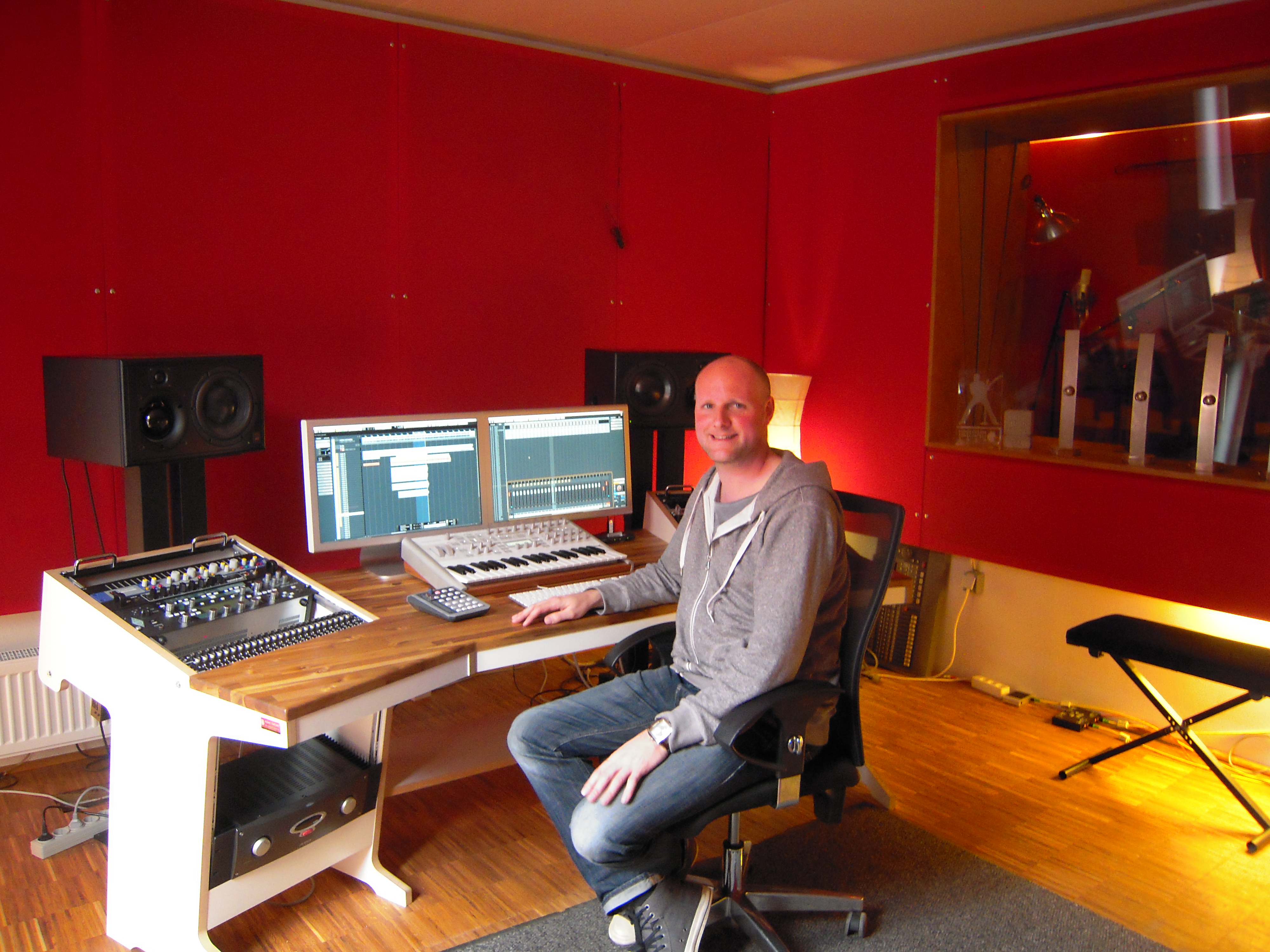

Variante 2: Minimale Tischfläche

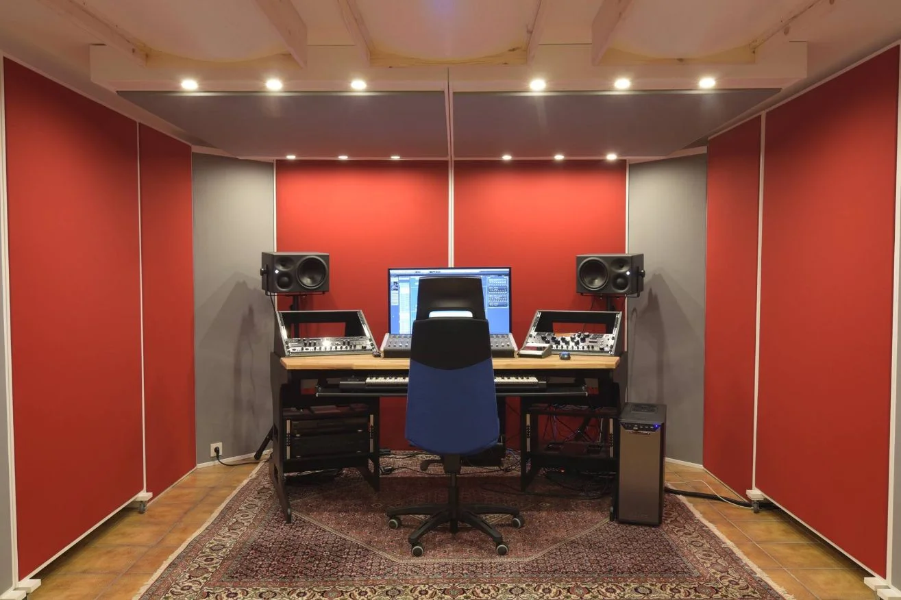

So sah es bei mir vor einiger Zeit aus. Ich habe eine möglichst kleine Tischplatte gewählt, um Reflexionen darüber zu minimieren. Allerdings wohl um den Preis von störenden Reflexionen über den Boden, denn der Raum zwischen Boxen und Hörposition ist praktisch offen.

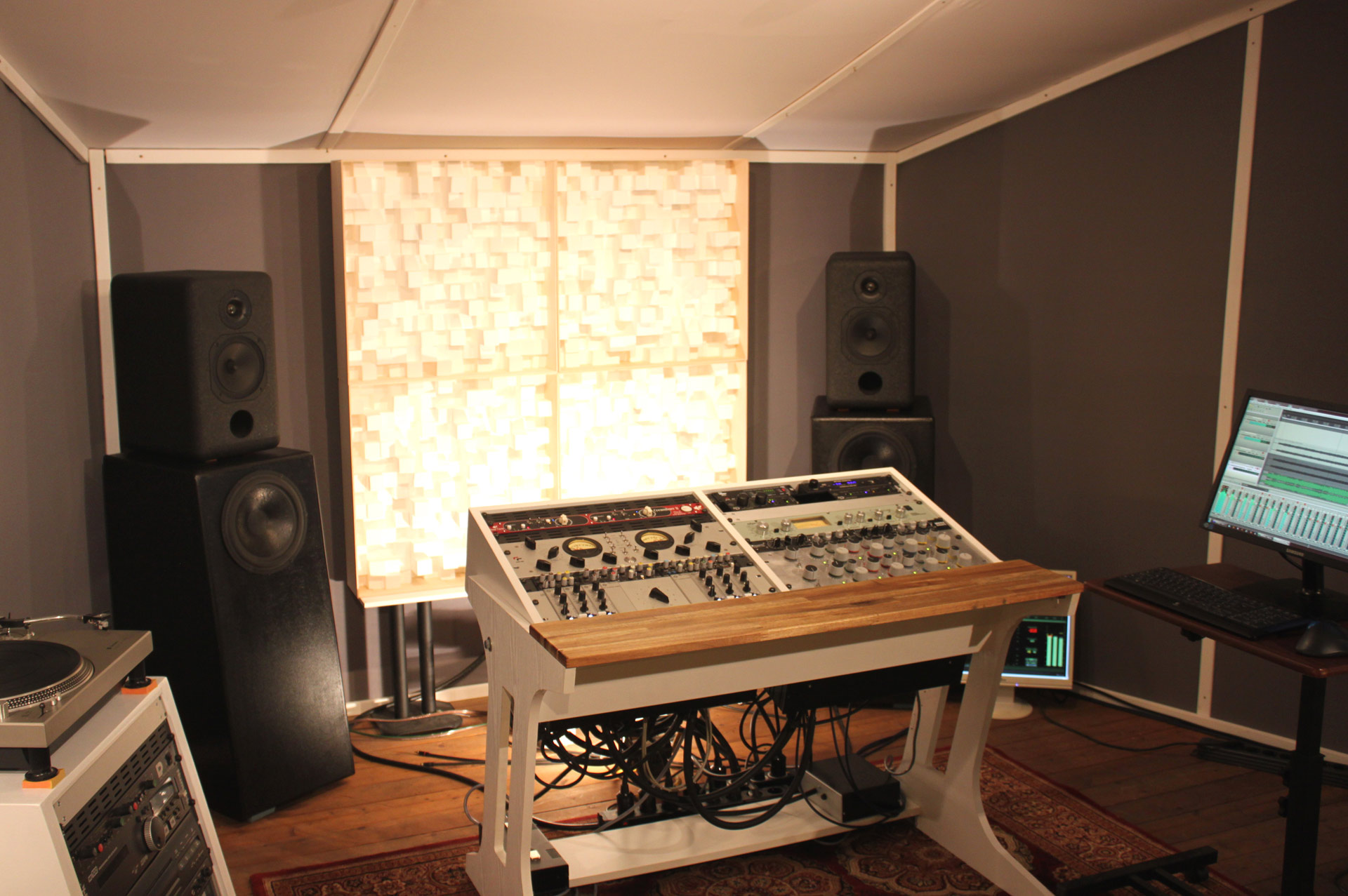

Variante 3: Kompromisslösung?
Die Tischplatte ist hier zwar ziemlich gross. Durch die Tischracks wurde aber wohl versucht, den Schall von der Hörposition wegzureflektieren. Zudem werden wohl die Racks unter dem Tisch auch einen Teil der Bodenreflexionen von der Hörposition weglenken.
Was haltet ihr von diesen Herangehensweisen? Wie macht ihr es selber? Postet auch gerne Fotos von eurer Regie, ich bin dankbar für Inspiration.

Denke V2 ist am besten und Racks unter den Tisch oder weiter weg seitlich...
Alternativ sollte über dem Tisch wohl Dämmmaterial sein bei großen Tischen.

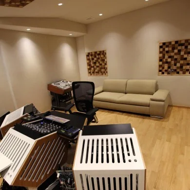

Wenn Du bezüglich Deiner Raumplanung mit Black Bender wieder zusammen gekommen bist (siehe anderer Thread), dann frag ihn mal wegen eines Tisches. Er hat ein wirklich ausgefeiltes System, was akustische Belange berücksichtigt und darauf anpassbar ist. Ein Bild von einem seiner Tische siehst Du in meinem Studio. Bin super zufrieden. Und mittlerweile sind die Racks bei mir auch nahezu voll ;-)

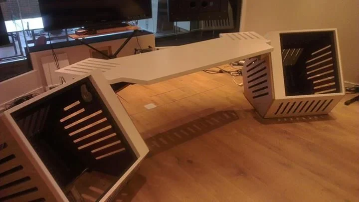

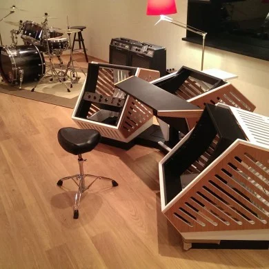

BlackBender und ich haben zusammen ein Tisch-System entwickelt, was höchstmögliche klangliche Transparenz (im raumakustische Sinne) realisieren soll. Es gibt im Grunde zwei Varianten: 1. der klassische Produzenten-Tisch mit TFT in der Mitte und zwei Racks links und rechts.
2. die Mastering-Variante ohne Platz für ein TFT und mit minimaler Tischfläche (siehe mein Studio mit dem ersten Prototypen. Das Design ist mittlerweile doch deutlich schicker und ausgefeilter geworden).
Variante 1:

Variante 2
Sehr schick Akai! Gibt es die Pläne online wenn man selber bauen mag oder kan man es wo bestellen?
Einzelheiten müssest du mit BlackBender direkt besprechen (seine Kontaktdaten kann ich dir auf Wunsch geben oder einfach über fb kontaktieren)

Beide Varianten sehen wirklich schick aus! Bei der zweiten Variante bin ich allerdings erstaunt, dass es keine Probleme mit Reflexionen über den Boden gibt. Ich würde intuitiv denken, dass deine Variante 1 akustisch besser wäre, weil die Seitenracks am Boden noch Schall von den Boxen zurückreflektieren.
Je mehr Masse, umso stärke Schallbeugung. Je größer, umso stärker der Einfluss auf die Akustik.
Aber allgemein muss man natürlich sagen, daß jeder Tisch immer ein akustischer Kompromiß ist, irgendwie. Ein Tisch mit möglichst geringer Fläche, wenig Masse und flexibler, individueller Justage (die es mW so nirgendwo anders gibt) auf die jeweilige Raumsituation ist halt unserer Meinung nach der idealste Kompromiß zu einem fairen Preis. Variante 2 (als klassische Mastering-Variante) ist akustisch sicher tendenziell transparenter als V1, aber nicht für jede Arbeitsumgebung gleichermaßen geeignet. Man hat ja einen Tisch zu aller erst aus Komfortgründen, nicht um seine Akustik zu verbessern...

Der Vorteil an einem Tisch von Black Bender ist, dass individuell noch Wünsche (Breite, Tiefe, Anzahl der HE, ...) in einem gesetzten Rahmen möglich sind. Ich wollte mir erst einen Tisch von Wave Nature holen. Selbst mit o.g. Änderungen war der Tisch von BB nicht teurer und er bietet akustisch gewisse Vorteile und Einstellmöglichkeiten auf den gegebenen Raum. Und der Tisch ist wertig.
Anbei noch mal ein Bild vom Tisch.
