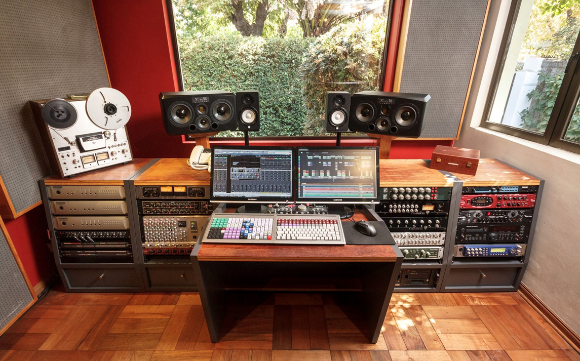

Was sagen die Pro-Akustiker hierzu? Tisch/Abstrahlung/Monitore, ok?
Asymmetrie. Links Absorber, rechts keine (Fenster). Mißt sich bestimmt nicht symmetrisch, der FG.
das wäre auch so meine Vermutung.
Raum in diesem Thread ja nicht interessant, ging mir eher auch um den ja hier kleinen Tisch (Racks nach hinten) Position Abhöre, Bildschirme
Nebenbei finde ich die Outboard Racks bzgl. Erreichbar-/Bedienbarkeit an der Position komplett sinnfrei...
Seh ich nicht ganz so. Das Meiste macht man eh im Rechner, und die Hardwareeinstellungen (siehe, was er da im Rack so hat) macht er, indem er mit seinem Bürorollstuhl kurz den einen Meter ranrollt. Warum auch nicht. Sehe ich nicht als Problem. Und Bewegung im Sitzalltag ist alles.
Zumal es in großen kommerz. Studios noch viel weitere Wege zu den Racks sind (!) als das hier auf dem Foto... Fazit: Dramen die keine sind.
