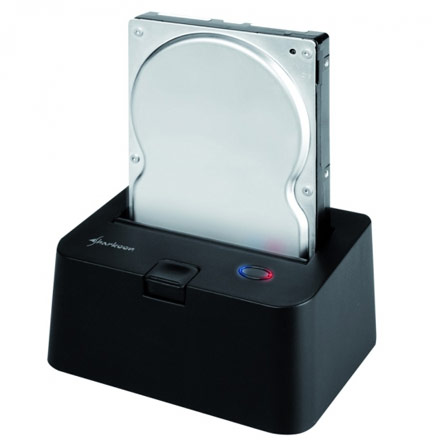

du könntest alternativ, wie ich das auch mache, ein geschirmtes (!!!) sata- auf esata-kabel an eine solche extene dockingstation führen. ist etwas unelegant, weil man beim gehäuse des rechners eine fuge braucht (bei mir sind wasserkühlungsöffnungen vorhanden, da konnte ich das durchfädeln) um das heraus zu bekommen, oder man lässt eben eine slotblende frei.
z.b. solch ein kabel wäre das:
http://www.conrad.de/ce/de/product/...SHOP_AREA_37573&promotionareaSearchDetail=005
darf dann bis zu 2m lang sein, allerdings ist dabei ganz wichtig, dass dein mainboard den sata-2-standard unterstützt! denn beim alten sata -1 ginge das wegen der spannungen nicht gut und auch das hot-plug-and-play (erfordert, dass du im bios ahci aktiviert hast!) wäre damit nicht möglich. damit kannst du dann ein externes esata (mindestens sata 2!)-laufwerk während des laufenden betriebssystems dazustecken, so wie du es von usb her kennst.
bei esata brauchst du aber immer noch einen separaten stromanschluss, wäre aber von den zugriffs- und transfergeschwindigkeiten her zu bevorzugen

Genau dieses rote Kabelstück mit Slotblende lag dem externen HDD-Gehäuse bei. Ursprünglich wollte ich auch genau die von Dir toll bebilderte Docking-Station, aber der Händler meinte, das EH-35BSII S-ATA/II Gehäuse wäre auch OK. Nun ja, praktischer ist Deine Version, jetzt sehe ich das richtig.
Mein Motherboard ist übrigens das ASUS P5Q. Ich könnte also dieses rote Kabel ans Mainboard docken und dann von außen (Slotblende) das von Dir besagte eSTAT-Kabel (abgeschirmt) zum HDD-Gehäuse führen. Das mit 1 m Distanz zum Gehäuse/Festplatte ist OK, das krieg' ich gut hin. Hier unter der Schreibtischplatte ist ein offenes Fach und der Rechner steht darunter.
Dann würde also die Stromversorgung für die externe HDD vom Rechner erfolgen und nicht per separatem Netzteil, was dem HDD-Gehäuse beilag, oder?
