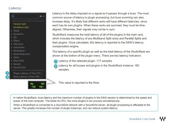

Berechnet das Dingens intern die Latenzen der geladenen Plugins? Sollte ja vermutlich so sein, oder?
  • #268
Wenn man das Rack jetzt x mal in sich inseriert, dann hat man ein schickes Delay.
Reaktionen: Rec0rder und Graham
  • #269
