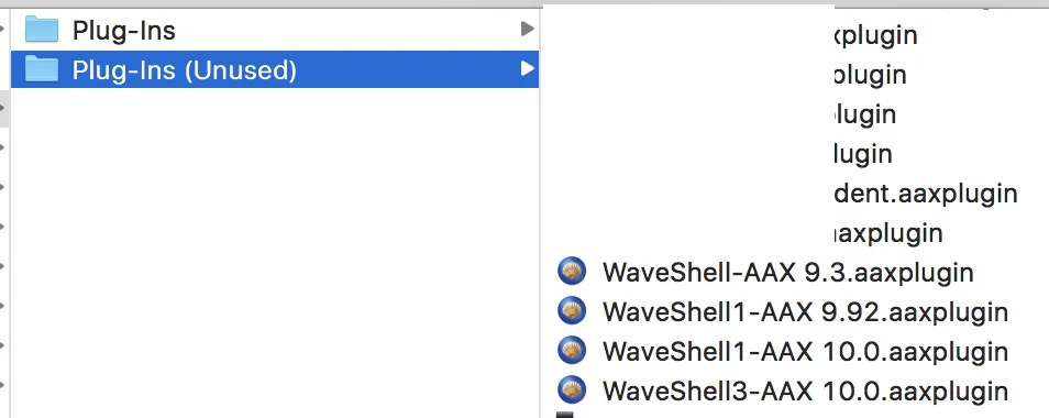

erst die v9 mit AAX Support installieren (die ersten 9er hatten das nicht), dann die 10 und NICHT ersetzen, da sonst die ersetz werden für die man keinen WUP hat und die dann entsprechend nicht mehr laufen
sieht z.B. so aus:
