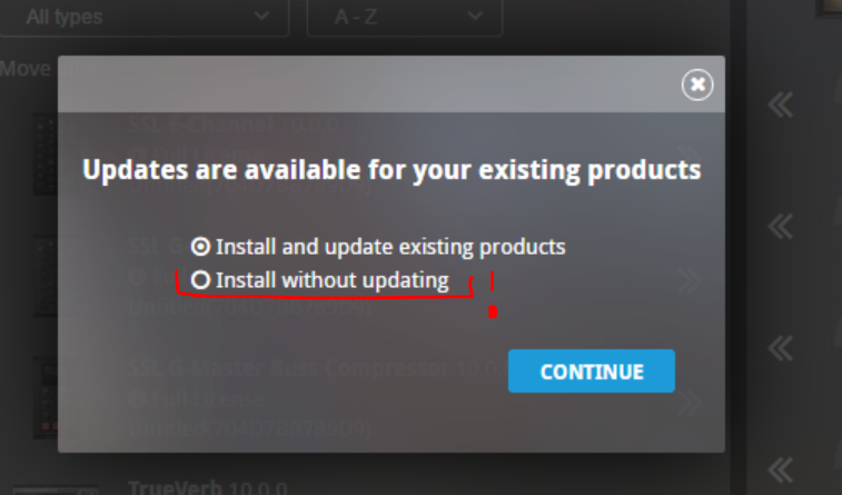

Ich (Win10/PT2018.12) habe es gestern Abend auch noch mal neu aufgesetzt - es ist eigentlich ganz einfach - hat aber natürlich nicht auf Anhieb geklappt! :)
1. Alle Waves Lizenzen in Waves Central in die Lizenzcloud zurückschieben.
2. In Central alle Plugins löschen.
3. Via Systemsteuerung Central löschen.
4. Ggf. Installationsreste in den einschlägigen Foldern / Registry manuell entfernen (habe ich nicht gemacht, ging auch so).
5. Reboot.
6. Auf der Waves Seite die aktuelle Waves Central (V10) Version löden und installieren. KEINE Plugins installieren.
7. Auf der Waves Seite den Legacy Installer V9.92 laden (ca. 3.4 GB - das sind alle Waves Plugins, die bis zum 3.5.2018 rauskamen).
8. Den Legacy Installer auf den Desktop (und nur auf den Desktop) entpacken.
9. In Central Select Offline Installer Folder auswählen und die Plugs, die man hat auswählen. Installieren.
10. In Central die Lizenzen von der Cloud auf Gerät ziehen.
11. Löppt.
12. In Central die V10 Plugins installieren aber nicht updaten (man wird recht unscheinbar danach gefragt).
13. Jetzt sollte alles gehen.
