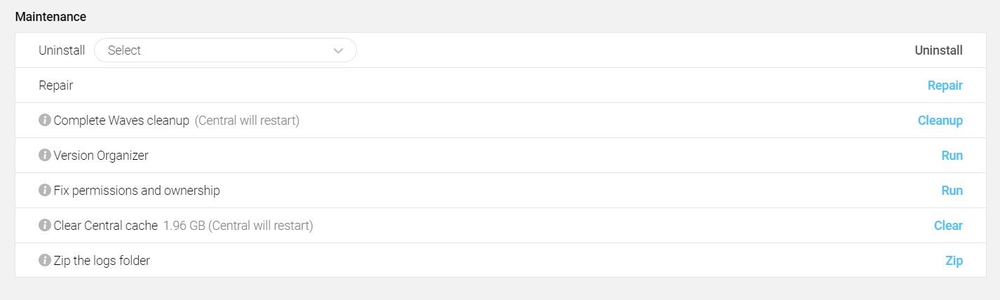

@muffy , in Deiner Anleitung von anno dazumal heisst es in Punkt2:
In Central alle Plugins löschen.
Wie genau geht das?
Das hier wird mir angezeigt:
Ich habe das mit dem aktuellen Waves Central noch nicht gemacht. Gibts noch mehr Optionen in dem Pulldown Menue?
Reaktionen: Graham
Ich habe jetzt den Studio Modules Ordner angegeben, mit dem Ergebnis, das ca die Hälfte der Plugs in S1 auftauchen. :rolleyes:

Ich würde mal alles vom Rechner auf deine Accounts zurück schieben.
Dann ein Cleanup machen. Da gibt es im neuen Release der WC wohl ein neues Feature.
https://www.waves.com/downloads/release-notes
