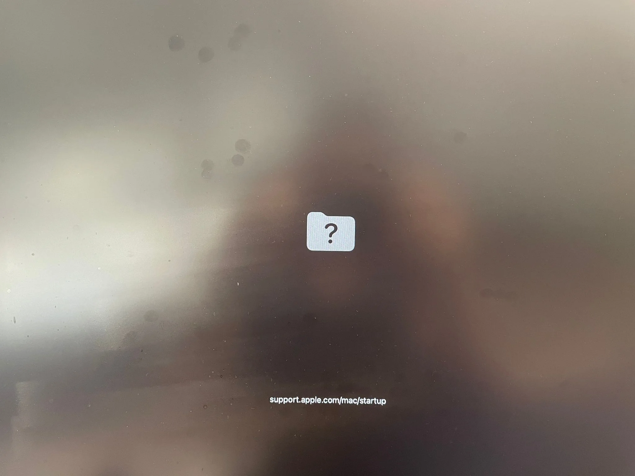

Leider scheine ich etwas doof zu sein und habe durch wildes rum Geklicke die Festplatte komplett formatiert. Somit startet der MacMini jetzt leider nicht mehr hoch, sondern zeigt nur folgendes Bild:

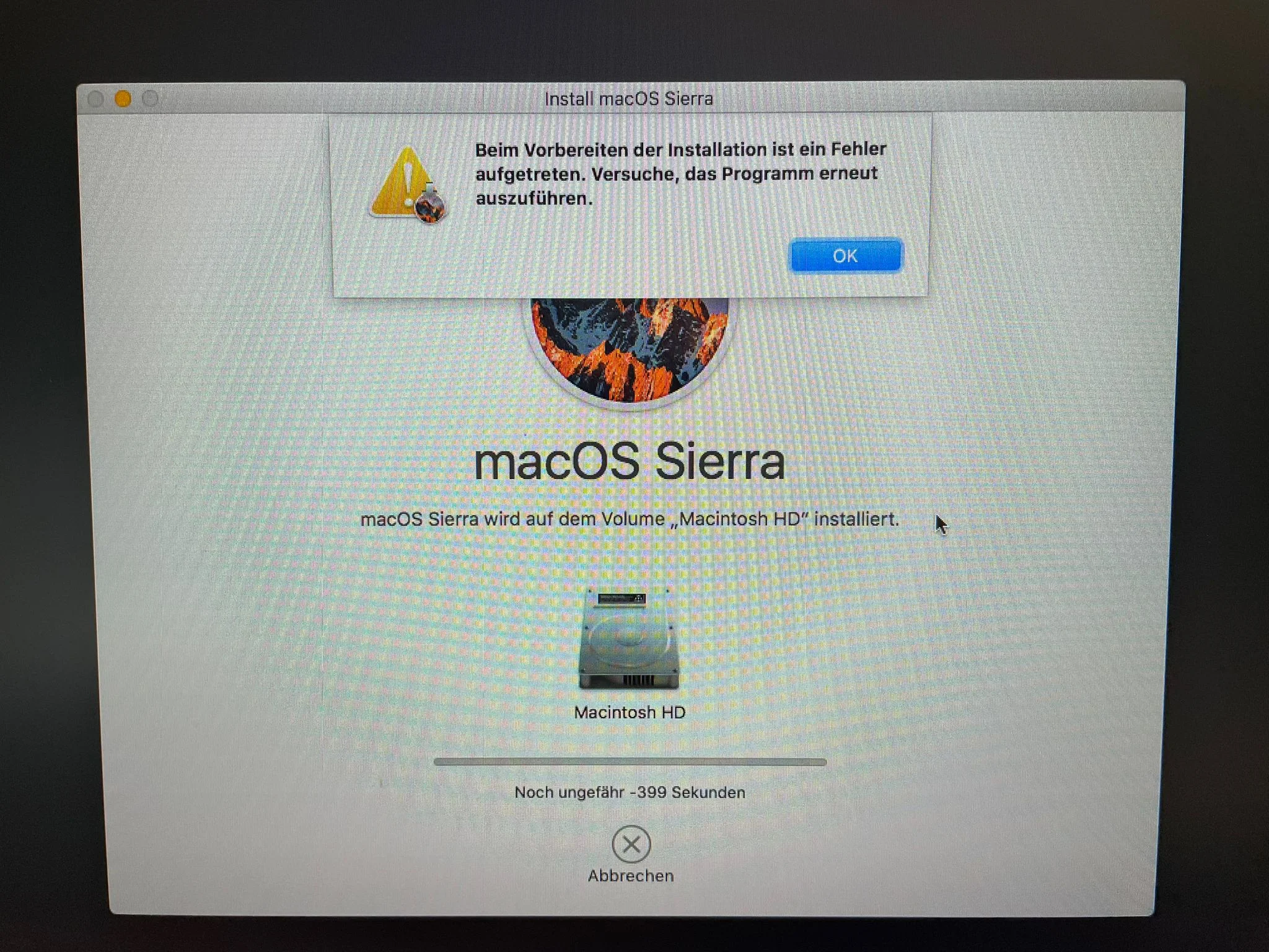

Die Internet-Recherche ergab dass es die Möglichkeit gibt beim Start diverse Tasten-Kombinationen zu betätigen und darüber die Wiederherstellung bzw. Neuinstallation zu starten. Ich hab dann die Tasten-Kombination "Umschalttaste + Wahltaste + Befehlstaste + R" betätigt und kam damit in die Wiederherstellung um das OS der Auslieferung aufzuspielen. Leider ist diese Wiederherstellung mit Fehler abgebrochen (siehe Foto). Es gab hier bei anderen Versuchen auch schon eine Anzeige mit schwarzem Hintergrund und dem Text "support.apple.com/mac/startup -5010F (37)" oder "support.apple.com/mac/startup -1007f".

Also weiter nach Tipps im Internet gesucht. Ein YouTube-Video sprach davon nicht einfach das DMG vom OS auf dem Stick zu installieren, sondern mit dem TransMac Tool eine PKG-Datei des gleichen Namens aus der DMG zu extrahieren. Dann aus dieser PKG-Datei eine DMG namens BaseSystem.DMG zu extrahieren und diese auf dem Boot-Stick zu installieren. Als ich das gemacht habe wurde mir der Stick zumindest schon mal als Boot-Medium angezeigt. Aber auch dieser war nicht erfolgreich, der Fortschrittsbalken hat sich die letzte Stunde nicht einen Pixel bewegt.
