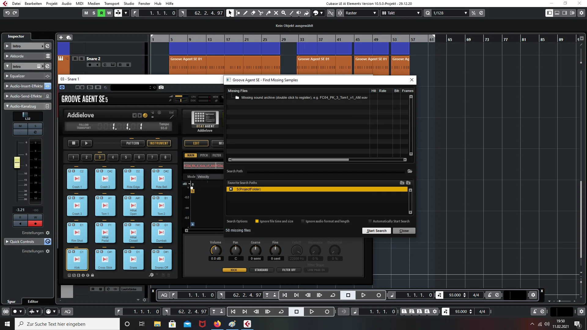

Ich habe mal ein Screenshot gemacht von dem Problem. Also ich weiß immernoch nicht wirklich wie ich, Groove Agent jetzt neu installieren kann.
Anbei der Screenshot

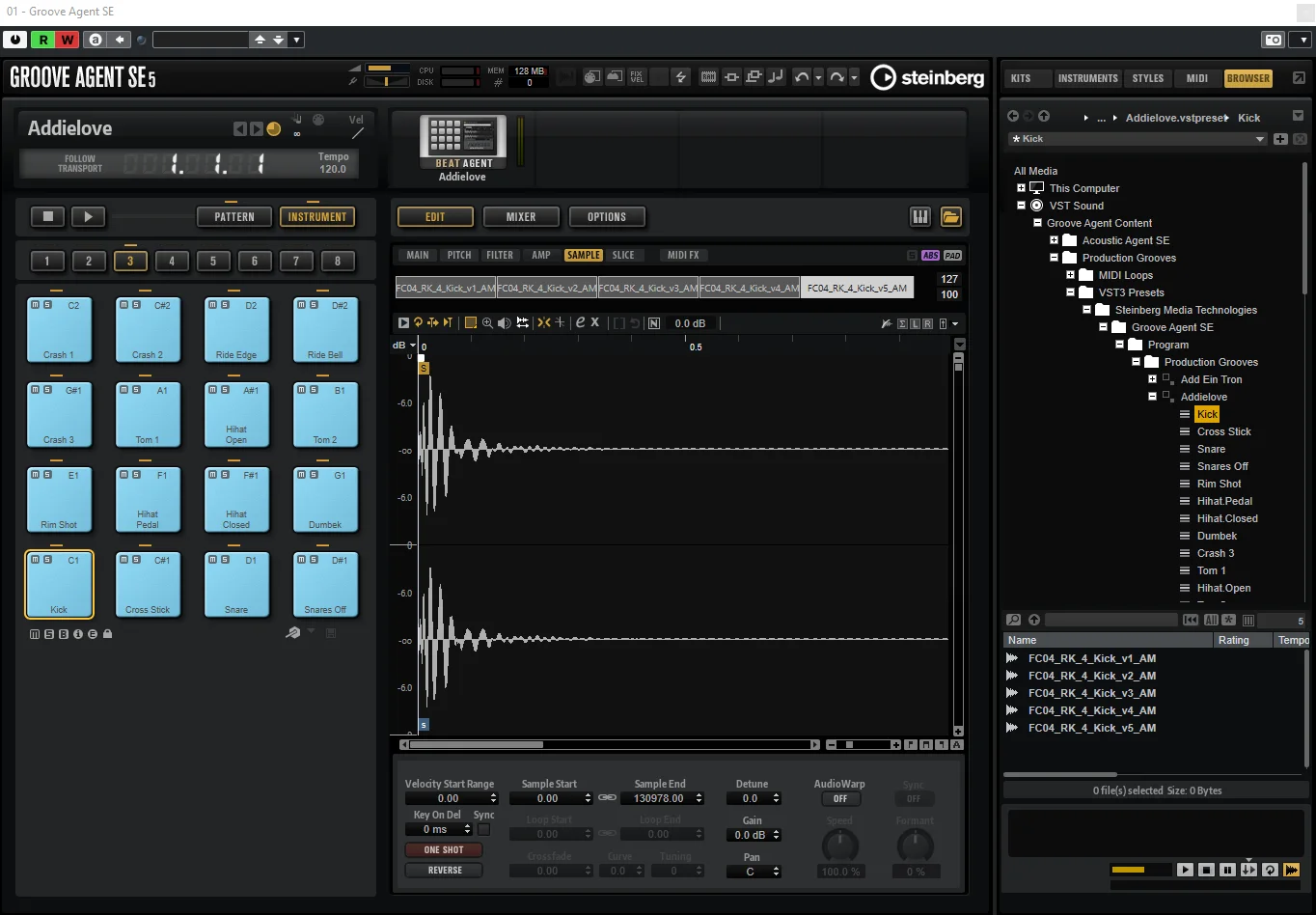

Ich würde zunächst mal schauen, ob Du die Samples im Browser des Groove Agent SE findest. Das Kit "Addielove" bzw. das von mir exemplarisch ausgewählte Kick Sample "FC04_RK_4_Kick_v5_AM.wav".
Siehst Du bei Dir auch die Samples?
Ja, die werden mir angezeigt.
Ich kann ja auch ca. die Hälte aller Packs nutzen.
Nur die andere Hälfte nicht, wie z.b Pop, da funktioniert so gut wie kein Kit.
Andere Kits funktionieren problemlos
Addielove wird angezeigt aber ich kann die Sounds nicht spielen. Sieht so aus wie auf meinem letzten Screenshot

Hab mir gerade den Screenshot angeschaut.
Hast Du die Datei mal doppelt angeklickt? Was passiert dann?
Steht ja dort in Klammern.

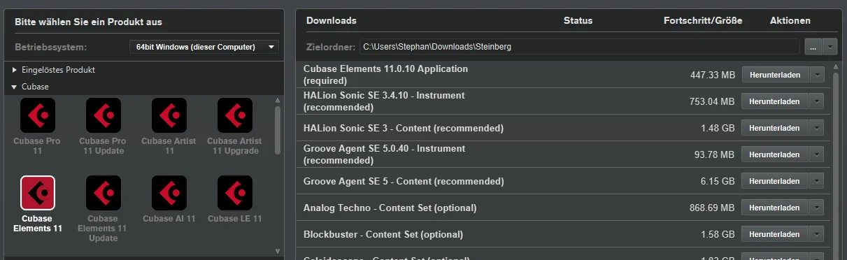

Seit Cubase 11 sind die einzelnen Bestandteile ja separat verfügbar.
Ich würde über den Steinberg* Download Assistant mal den Groove Agent SE 5 Content neu herunterladen (ggfs. auch Groove Agent SE 5 Instrument selbst) und installieren.
Reaktionen: Verney und Beat2K777
Achso, alternativ könntest Du vorher versuchen im Fenster "Find Missing Samples" als Search Path
C:\ProgramData\Steinberg*\Content\Groove Agent\VST Sound
hinzuzufügen. Im angegebenen Ordner liegt der GA SE Content.
C:\ProgramData\Steinberg\Content\Groove Agent\VST Sound
Leider finde ich den Ordner nicht. Bei mir ist er nicht zu finden.

Grade heruntergeladen. Es hat funktioniert. Dachte ich brauche dafür eine 11er Lizenz.
Aber läuft wieder, alle Kits.
Vielen Dank
