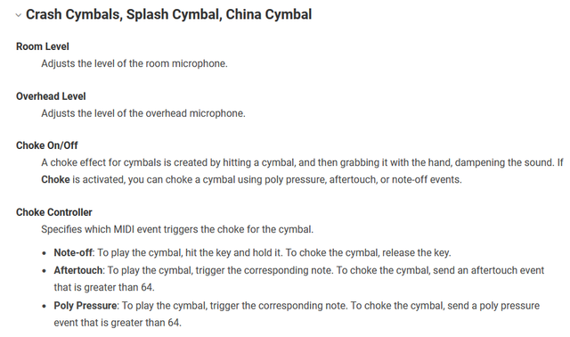

Ich hab im Steinberg* Manual folgendes gefunden:
Kann mir das jemand in Laiensprache übersetzen? Was muss ich tun?
Hat sich erledigt habe es rausgefunden. ... Man kann in der Instrumentenansicht unten die Option "Choke" für das Crash-Becken anhaken. Es sind dann wohl alle Crash-Hits gechoked. Ich habe mir also mit einer zweiten Groove Agent Spur beholfen. Wahrscheinlich kann man den Crash einfach nochmal einem neuen Pad zuweisen und den dann choken. Das habe ich aber noch nicht ausprobiert.
