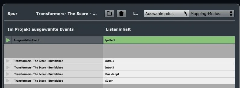

Oft gibt es viele Clips oder Schnipsel, die benannt werden müssen. Das kann viel Zeit kosten. Jetzt ist das ganz einfach. Einfach eine CSV- oder TXT-Datei einladen und fertig. Im Game-Bereich sind diese Listen oft schon vorhanden und müssen nicht erst erstellt werden. Daher werden viele Game-Entwickler diese Funktion sicher abfeiern.

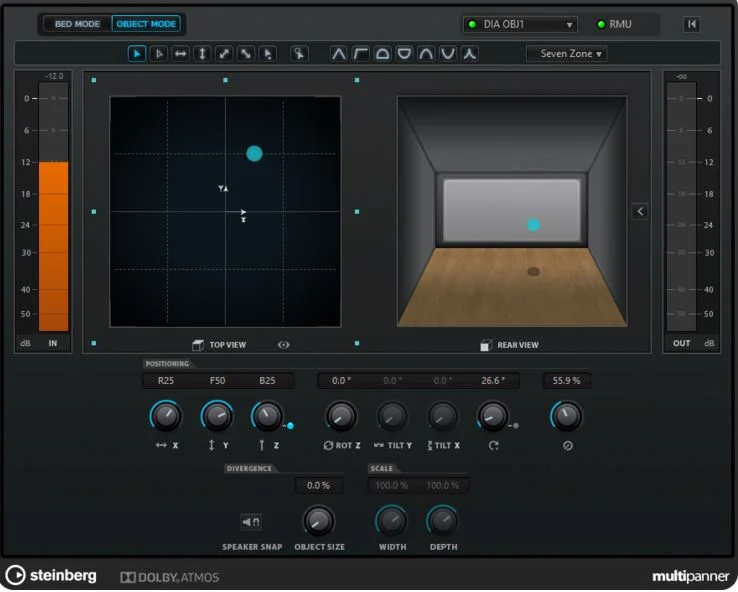

Die Mehrkanal-Unterstützung wurde noch erweitert. So gibt es jetzt auch Dolby Atmos – inklusive Beds und Objects. Jeder Audio-Kanal kann während der laufenden Produktion zwischen beiden Modi umgeschaltet werden. Auch Auro-3D ist nun enthalten. Sehr gut ist, dass MixConvert6 auch zu den neuen Formaten Up- und Downmixes machen kann.

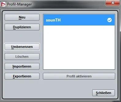

Aus Cubase 8.5 und Cubase 9 wurden alle neuen Features übernommen. Da ist z.B. der Profile Manager. Gehe ich in ein fremdes Studio, treffe ich dort garantiert andere Key-Commands und Einstellungen vor. Das Ändern würde Zeit brauchen und folgende Engineers verrückt machen. Mit dem Profile Manager kann ich mein eigenes Profil abspeichern und mitnehmen oder in die Dropbox legen.

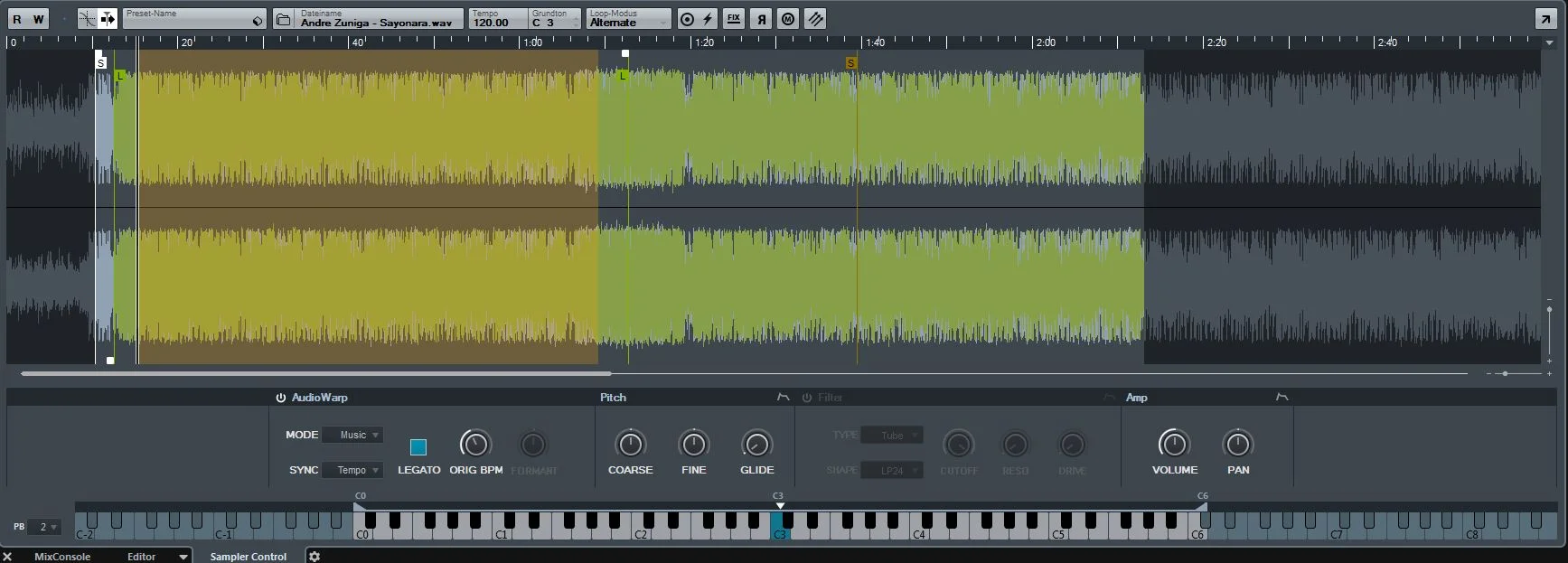

Schon lange wurden die Rufe nach einem einfachen Sampler laut. Grund dafür waren sicher auch Ableton Live User, die auf Cubase wechselten und Simpler vermissten. Möglichkeiten gab es schon: Halion und Kontakt sind aber kostenpflichtig und für das einfach Spielen von einem Sample zu komplex. Groove Agent und Battery sind eher für Drums-Samples ausgelegt, die nicht über die ganze Tastatur verteilt sind.
Mit dem Sampler Track hat Steinberg jetzt auch diesen Wunsch erfüllt. Per Drag & Drop wird das Audio-File aus dem Arrangement, der Mediabay oder dem Browser in den Sampler gezogen. Die Möglichkeiten sind hier schon sehr umfangreich.
Es gibt sechs Loop-Modi:
Auch One Shot, Reverse und fixed Pitch, monophoner Modus sind am Start. Obwohl es Hüllkurven gibt, bietet Nuendo zusätzlich Fade In & Out.
Wenn AudioWarp angeschaltet ist, findet lediglich PitchShifting ohne Tempo-Änderung statt. Der Modus kann zwischen Music und Solo umgeschaltet werden. Bei beiden kann man "Speed" ändern, Solo stellt noch die Formanten zur Verfügung. Bei Sync Tempo folgt das Tempo der DAW. Sehr praktisch, wenn man Loops abfeuert.
Der aktivierte Legato-Modus triggert beim Drücken einer zweiten Taste nicht das Sample in höherer Lage vom Sample-Start ab, sondern von der aktuellen Abspiel-Position. Wenn ich eine Gesangs-Phrase abspiele, kann ich innerhalb diese die Tonhöhe ändern. Sehr geil (das wird im Video deutlich).
Für Pitch, Filter und Amp gibt es auch eine Hüllkurve. Damit sich der Pitch und Filter wirklich ändern, muss der Amount an der linken Seite mit dem Schieberegler eingestellt werden. Das Filter bietet
LP, BP, HP, BR, AP
Der Drive Schalter hat auch mehrere Modi:
Die Hüllkurven können bis zu 128 Punkte haben. Die Hüllkurven sind nicht linear, sondern es können auch Kurven erzeugt werden. Sehr praktisch.
Mitgedacht wurde auch bei den bier Hüllkurven-Modi:
Wer das Sample doch noch weiterbearbeiten möchte, kann es mit einem Klick in Groove Agent oder Halion übertragen. Der Sampler Track wird sicher die Kreativität fördern und man wird mit diesem neuen Tool fiel Spaß haben. Es gibt Stimmen, die Velocity-Layers, Multi-Samples etc. fordern. Dafür sind aber Halion, Kontakt & Co da.

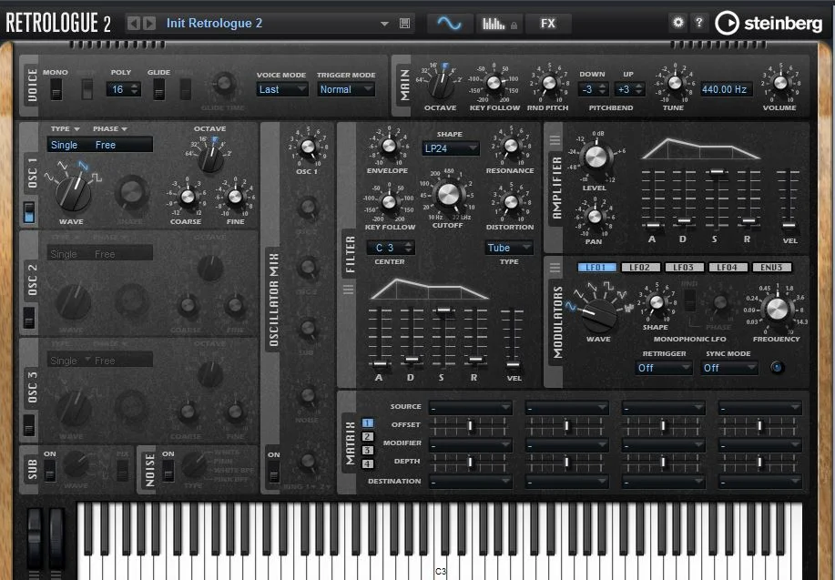

Es gibt noch so einiges Neues in Nuendo. So liegt Retrologue in Version 2 vor:

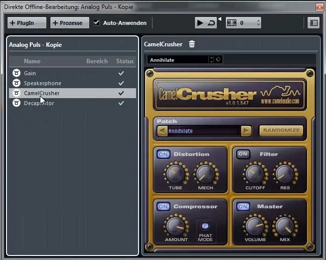

Über F7 öffnet sich das leere Fenster. Im linken oberen Bereich können Prozesse (Gain, Fades...) oder PlugIns hinzugefügt werden. Jedes PlugIn kann gebypasst werden. Ist "Auto-Anwenden" aktiviert, wird jede Änderung sofort eingerechnet. Über den Play-Button kann das Ergebnis auch in einer Schleife angehört werden, was in meinem Test aber leider nicht klappte. Rechts davon kann der Bearbeitungs-Bereich erweitert werden, der gleichzeitig nach links und rechts um Millisekunden erweitert wird.
Alle Änderungen werden in das Audio-File offline eingerechnet. Das neue File wird im Ordner "Edits" abgespeichert.
Das Hinzufügen findet auch dann automatisch statt, wenn man im Sample-Editor einen Offline Effekt auswählt oder im Audio-Menü.
Die Reihenfolge der PlugIns lässt sich einfach per Drag & Drop ändern. Sehr gut, denn das hat mir in der Stapelverwaltung gefehlt. Noch lassen sich keine Stapel abspeichern (wie in der Stapelverwaltung). Das wird aber sicherlich bald noch nachgereicht. Man kann aber ganze Effekt-Ketten kopieren und in andere Clips einfügen.
Sollen aber mehrere Clips dieselben Effekt erhalten, wählt man diese einfach gleichzeitig aus, was durch eine orangene Schrift dargestellt wird. Hatte einer der Clips schon einen Effekt, wird der neue hinzugefügt. Das ist wirklich sehr praktisch und übersichtlich.
In der Kommunikation mit iZotope RX Connect gab es früher im PlugIn beim Zurücksenden eine Meldung. Diese ist nicht mehr sichtbar. Steinberg reagierte auch schnell mit dem Tipp, das PlugIn im Direct Offline Processing kurz byzupassen und wieder anzuschalten. Läuft!
Der Vorteil beim Direct Offline Processing ist, dass man weniger PlugIns in den Inserts benutzen bzw. automatisieren muss. Was weitaus übersichtlichter und CPU-schonender ist. Das ist auch perfekt für Post-Produktion oder verschiedene Equalizer-Einstellungen. Bei Effekten wie Hall oder Delay wird der Tail abgeschnitten, das File wird also nicht länger – noch nicht. Ein baldiges Update wird das ändern.
Wenn man mit Änderungen zufrieden ist und diese dauerhaft speichern möchte, geht das auch.

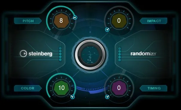

Der kontrollierte Zufall
Nuendo wendet sich nicht nur an Broadcasting, sondern auch an Spiele-Entwickler. Schritte, Kampfgeräusche etc. sollen in vielen Varianten vorhanden sein. Audiomiddleware wie wwise und fmod bieten dafür Algorithmen an. Jedoch ist es auch von Vorteil, wenn diese Files direkt vorhanden sind. Mit dem Randomizer ist das sehr leicht zu bewerkstelligen. Man erzeugt von seinem Original z.B. 19 Kopien und wählt diese aus. Wenn man nun Direct Offline Processing aufruft und den Randomizer aufruft, bekommt man 19 verschiedene Versionen.
Zur Auswahl an Parametern stehen
- Pitch
- Impact
- Color
- Timing

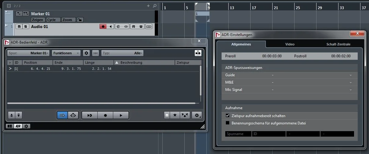

Sprachanpassung
Im ADR-Bereich wird sich mit einem der nächsten Update auch einiges ändern. So soll eine VocaLign-ähnliche Funktion kommen, die zwei ähnliche Sprachspuren im Timing aneinander angleicht. Das ist sinnvoll, wenn ein englischer Film in Deutsch synchronisiert wird. Ich bin gespannt, was diese Funktion kommt und wie sie aussehen wird.
Weiterhin soll es eine Fern-ADR-Lösung in naher Zukunft geben.

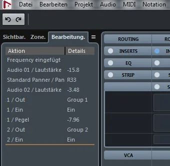

Viele User wollten auch Undo für den Mixer. Dieser hat jetzt sogar eine eigene Undo-Liste, was durchaus Sinn macht. Da hat Steinberg zugehört. Super!

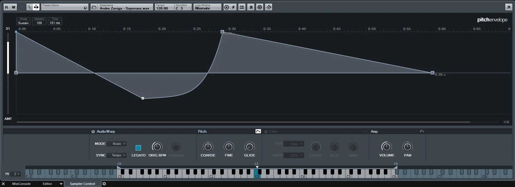

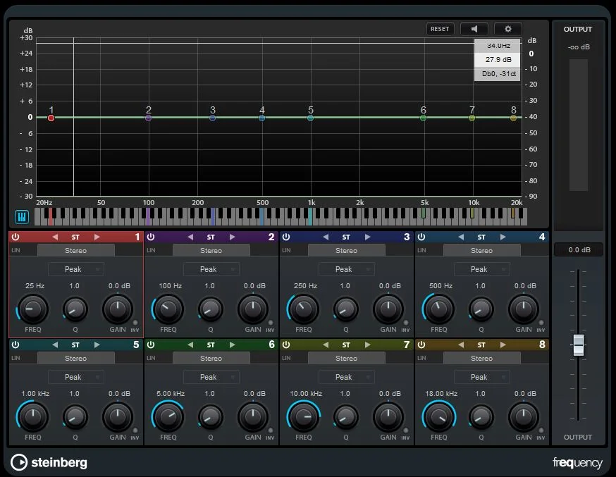

Der neue Frequenzy EQ bietet acht Bänder. Mit der Auto-Listen Funktion hört man nur das Band ab, das man gerade editiert. Sehr praktisch. Und auch Stereo und Mid/Side ist am Start. Und um die richtige Frequenz zu finden, wird auf der Tastatur und in der rechten unteren Ecke die Note angezeigt. Der Linear Phase Mode ist perfekt für das Mastering.
