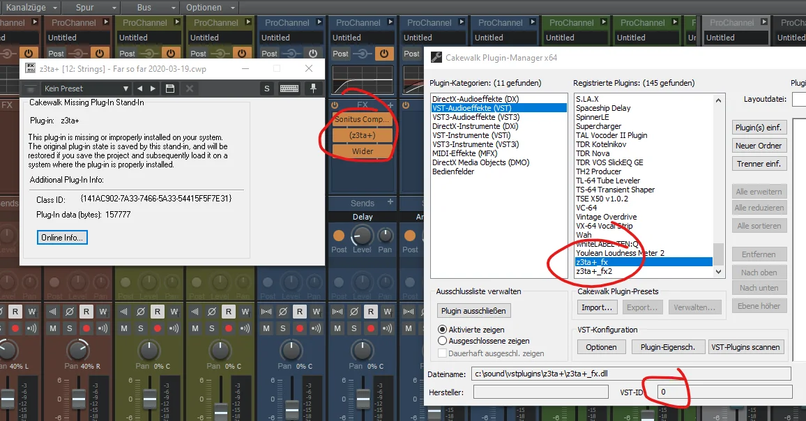

Hi,
nachdem ich nach einem Motherboard-Defekt mein System neu installieren musste habe ich jetzt das Problem auch Cakewalk neu installieren zu müssen (Bei den ganzen Plugins kein Spaß kann ich Euch sagen).
Mit z3ta+, das ich auch gern nur als FX nutze, habe ich da ein Problem:

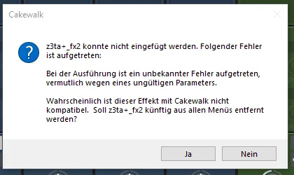

Ich konnte es zwar nach-installieren, aber die alten Projekte erkennen die neue Installation scheinbar nicht und behaupten es wäre nicht da. Klar kann ich z3ta+ neu einladen, aber dann habe ich ja die alten Parameter-Settings verloren.
z3ta+_fx und z3ta+_fx2 haben beide die VST-ID 0, was mir irgendwie verdächtig vorkommt. Und... hatte das früher den Zusatz _fx bzw. _fx2 ... Ich kann es nicht sagen und müsste das dann nicht auch so im FX-Container stehen.
Weiß jemand wie ich hier vorgehen kann?
