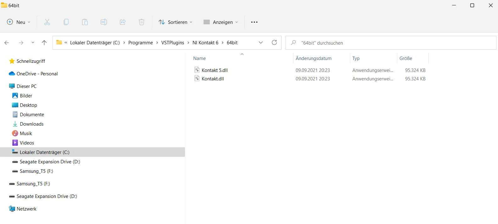

Hallo Rasmussonderborg,
kopiere die Kontakt 6 DLL...... lege sie auf den Desktop..... benenne die kopierte Kontakt6 DLL um zu Kontakt5 ( Schreibweise muss genau so sein wie die alte Kontakt 5 DLL )..... lege die neue Kontakt 5 DLL in den VST Ordner ... dort wo die alte Kontakt 5 DLL lag.
Beim öffnen alter Projekte wird nach Kontakt 5 gesucht...... nun öffnet das alte Projekt Kontakt5.... ist aber Kontakt6.
Bei mir hat das so funktioniert...... versuche es einfach.
viel Erfolg
Andreas ( so sieht es bei mir aus )

Ehm, aber... DLL? MAC?...
Sorry...... hab ich nicht gelesen:cool:
aber vielleicht hilft der Tipp Anderen.
Reaktionen: Rasmussonderborg
