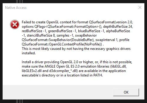

Hier der Fehler. NA ist installiert, aber läuft nicht.

Anhand der Meldung sieht es so aus, als ob der Grafiktreiber das Problem ist.
Hast Du den aktuellsten Treiber installiert?

NA hat wohl bestimmte Anforderungen an die Grafikkarte. Offensichtlich möchte das Programm ein bestimmtes grafisches Verhalten der NA-Oberfläche, welches aber momentan von dem aktuellen Treiber nicht unterstützt wird.
Du hast 2 Optionen:
1. Du installierst den aktuellen Treiber und schaust, ob das Problem damit behoben werden kann.
2. Wenn das Problem damit nicht gelöst wird, kannst Du NA nicht starten. D.h. Du baust eine andere Karte ein, die Open GL unterstützt oder Du kannst den Rechner nicht mit NA verwenden.

Da wird dein Dell supportet und da gibt es auch Grafikkartentreiber. Lt. der Fehlermeldung, gibt es ein Problem mit dem Open GL Treiber, der hat was mit der Grafik zu tun. Allerdings wird dein Dell Inspiron 6400 offiziell nur bis Windows Vista 32-bit unterstützt.

Ich habe noch was geschaut. Wenn du eine Intel GMA 950 eingebaut hast, sieht es evtl schlecht aus. Die kann nur Open GL 1.4. Von daher auch die Fehlermeldung von Native Access.

Ich fürchte, ich habe sogar nur ...945.
Das ist aber eine sehr wichtige Information gewesen, wenigstens weiss ich jetzt, woran ich bin.

dann ist das evtl. tatsächlich eine Anfrage bei NI wert, ob es auch anders geht, da bei dir Open GL 2.0 nicht läuft. Evtl. haben die eine Alternative, oder einen Workaround.

Hast Du denn mal das probiert was in deiner Fehlermeldung vorgeschlagen wird?
Also Angle OpenGL 2.0 Emulator installiert und die dll Dateien ins Programmverzeichnis von Native Access kopiert?
