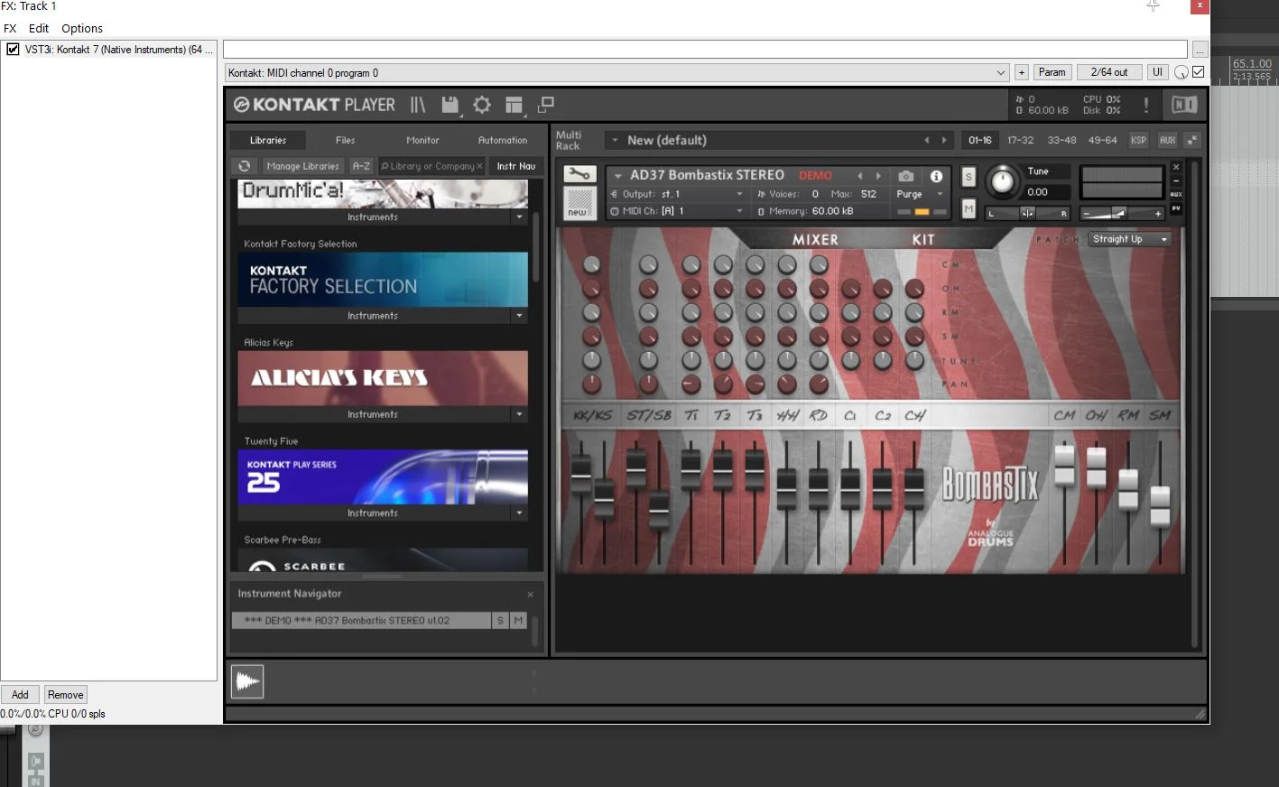

In Reaper wird mir Kontakt7 nur als Player angezeigt.
Der NI Support schreibt, dass man die NFR-Lizenz in meinem Konto sehen kann und dort sollte Kontakt 7 und nicht Kontakt 7 Player stehen. Das ist auch so.
Wenn ich in mein NI Konto gehe, steht dort Kontakt 7 NFR und daneben der Lizenz-Code sowie der Download Link zum Native Access.
IM Native Access und in der DAW wird aber trotzdem nur der Player angezeigt. Wenn ich die genannte Software lade steht dort Demo und nach einer gewissen Zeit wird die Software nicht mehr geladen.

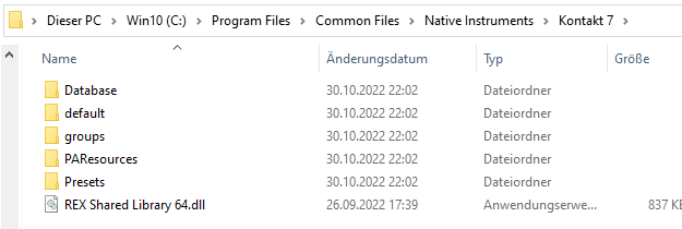

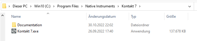

Trotzdem seltsam:
Bei mir erscheint in den entsprechenden Ordnern auf der Festplatte auch nur "Kontakt 7" und nicht "Player".

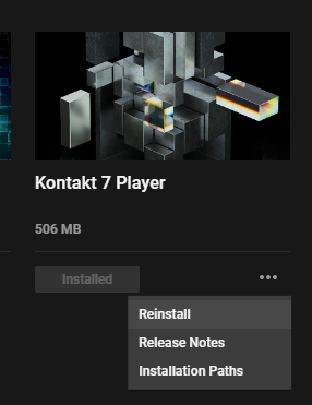

Hast Du mal "Reinstall" probiert?
Reaktionen: fabtone
Das sieht sieht bei mir auch so aus. Erst wenn ich Kontakt öffne steht da Kontakt 7 Player.
Bei Kontakt 4 (Vollversion) steht da geöffnet nur Kontakt 4.

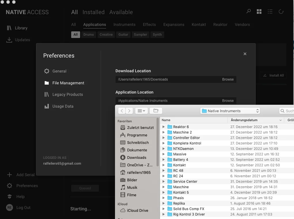

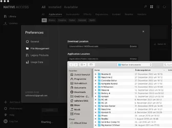

Hallo und guten Tag zusammen, sollte sich das beschrieben Problem noch nicht gelöst haben, dann hätte ich noch einen Vorschlag, der eventuell zur Lösung beiträgt. Ich hatte exakt das gleiche Problem, allerdings auf einem Mac. Auf der Suche nach der Kernursache, bin ich im Native Access auf Preferences/File Management/Application Location gegangen und habe festgestellt, dass diese Rubrik rot markiert und mit eine Ausrufezeichen vershen war. Der Grund hierfür war, dass ich dem Native Instrument Ordner lediglich "Leserechte" zugeordnet hatte. Nachdem ich "Lesen u. Schreiben" freigegeben habe, erschien der Kontakt 7 Player bei mir im Native Access. Einfach mal probieren. Ich hoffe es löst das Problem. Viele Grüße K
Vielen Dank für guten Tipps und für eure Hilfe!
Ja das Problem konnte durch den NI Support und durch die Freigabe und Installation von Kontakt 6 gelöst werden.
Den Pfad hab ich jetzt auch noch mal überprüft, konnte aber keine rote Markierung feststellen.
An dieser Stelle auch noch mal großes Lob für den Support, die Kulanz und schnelle Hilfe von Native Instruments* bei der Lösung des Problems.
