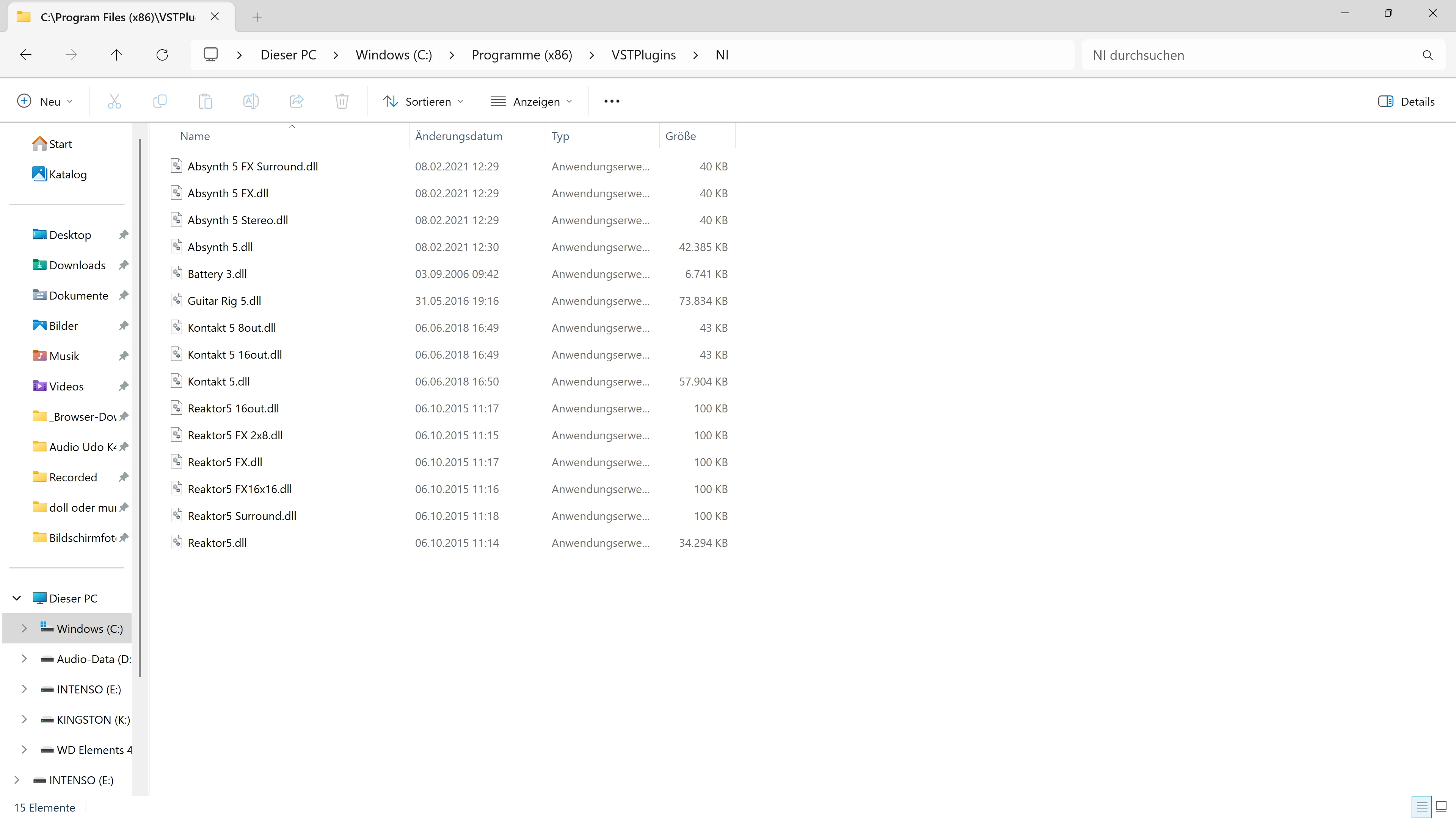

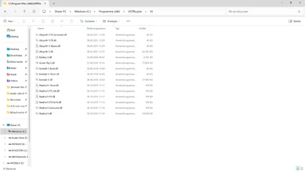

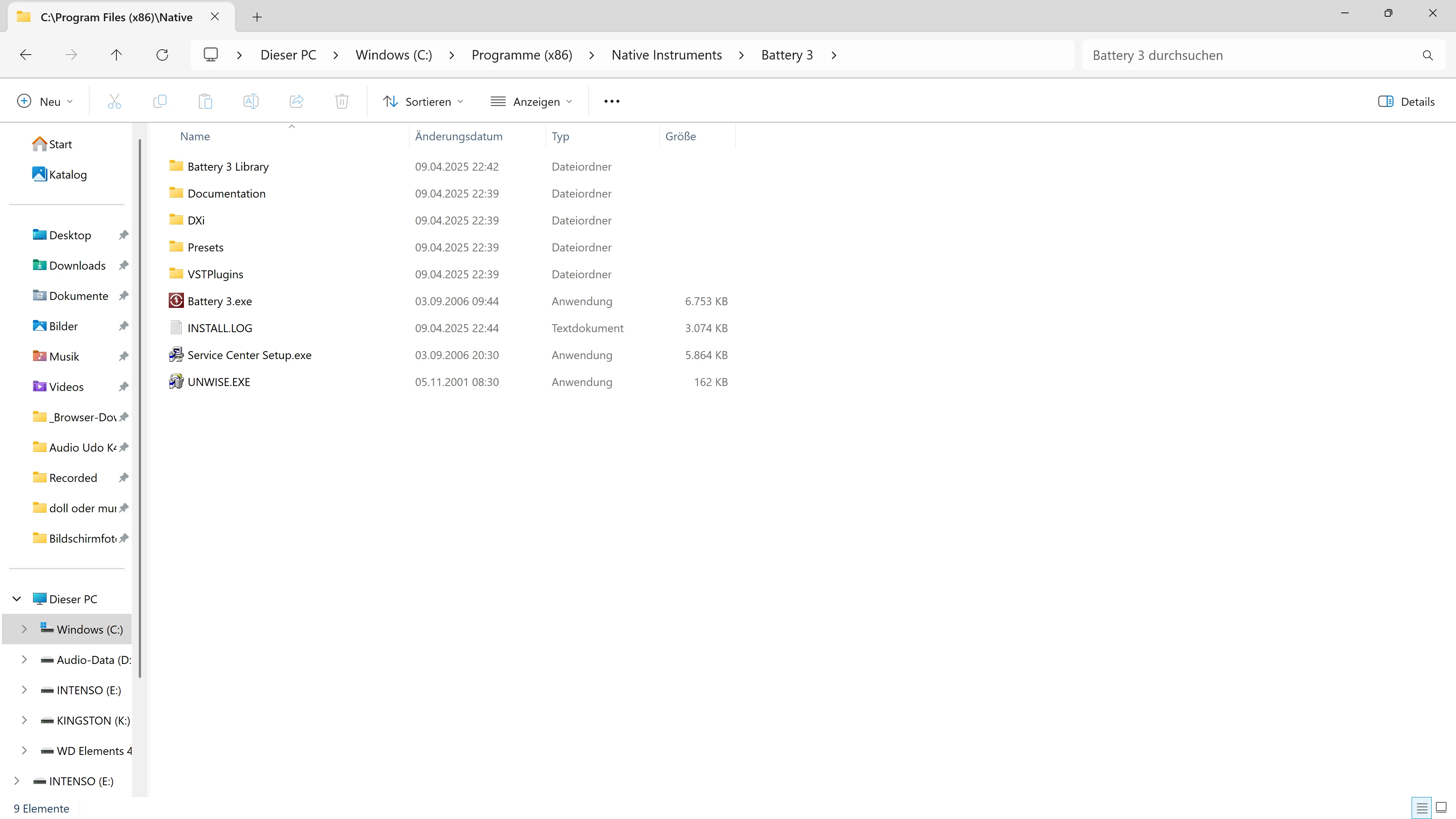

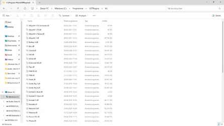

Ich versuche mal das mit der VST 2 Vs. v. Batt. 4
Das brachte erstmal nix außer, dass Vs. 4 verschwunden war...
Ich bin da ja nicht so firm....

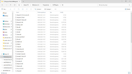

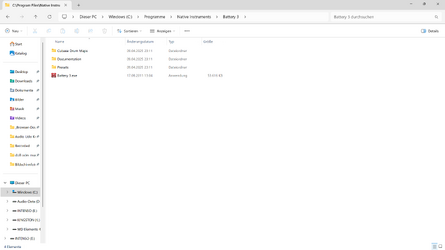

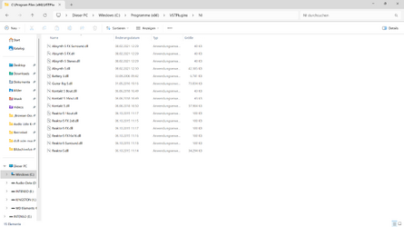

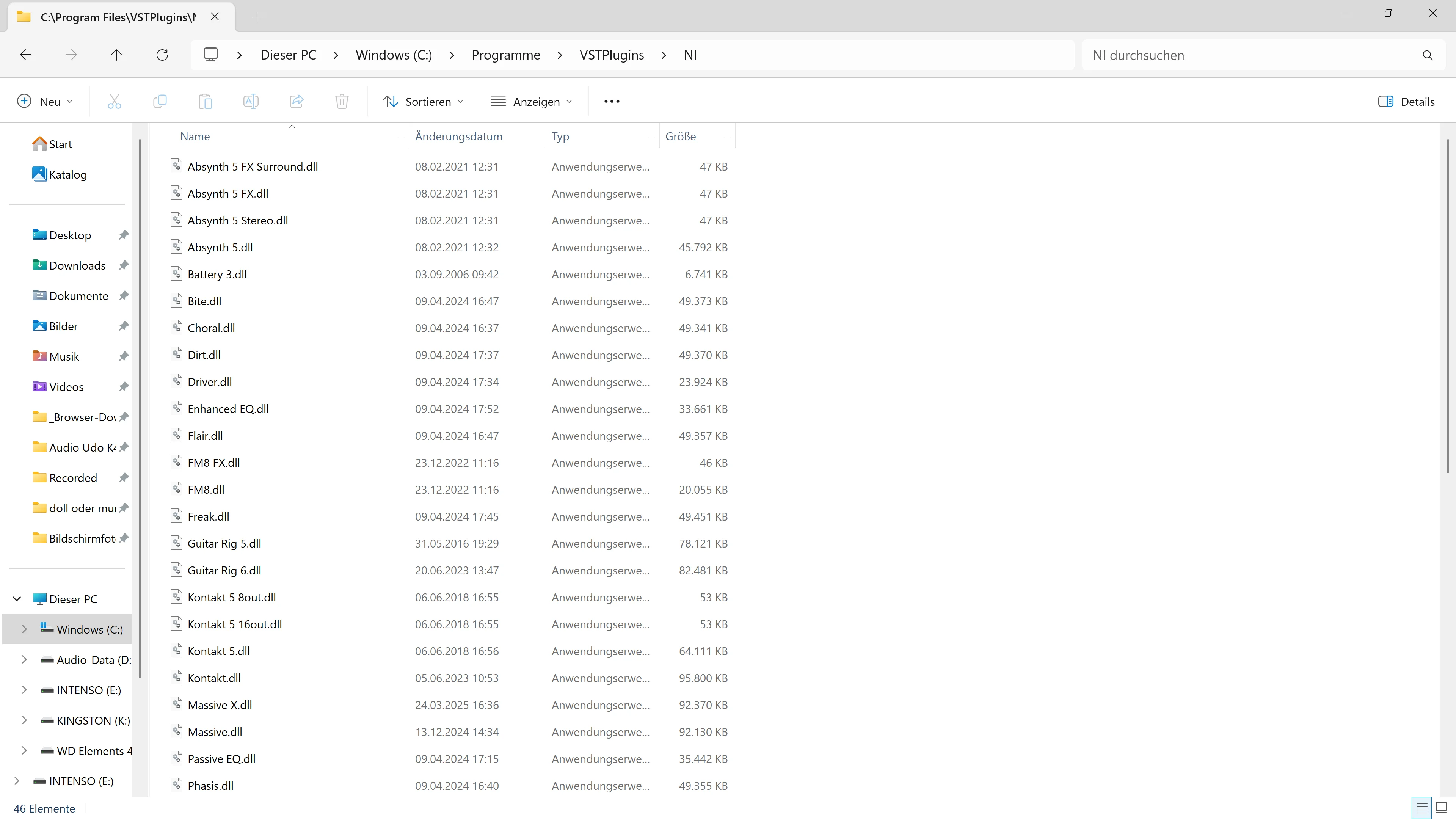

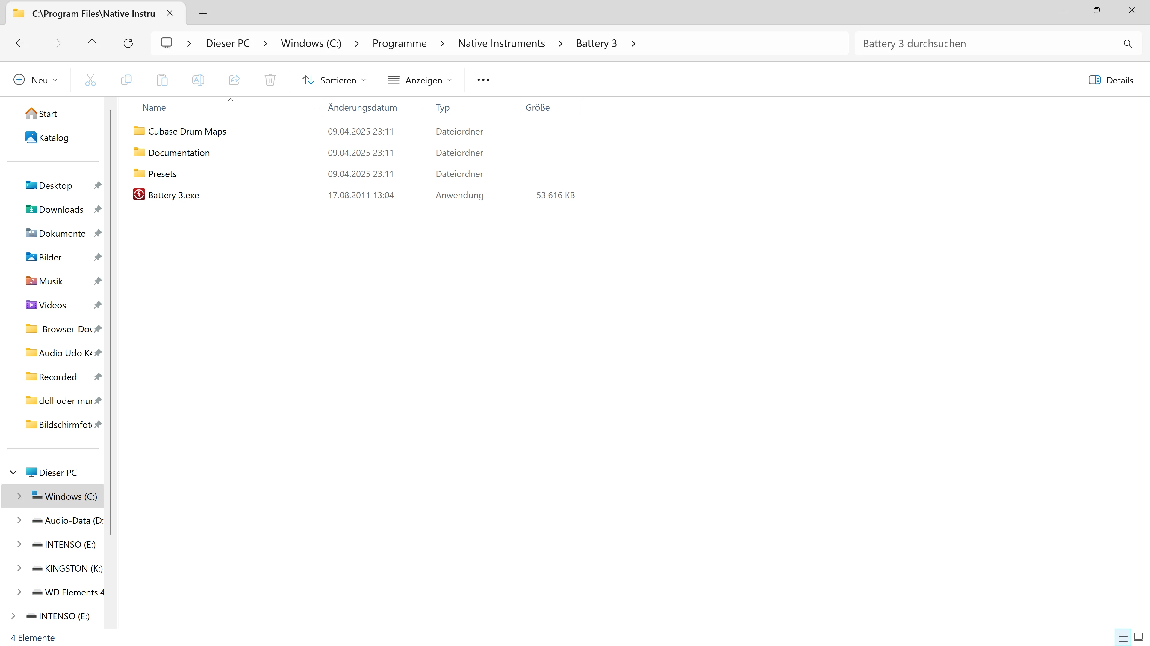

Lässt sich daraus etwas brauchbares ablesen?

Hmmm.... Wenn das nichts gebracht hat und der Thread aus dem der Download Link kommt tatsächlich von 2002 ist, dann wird das vielleicht eine 32bit DLL sein und Du wirst sie nicht scannen können. Den Update Installer von dem auf der Seite gesprochen wird hast Du ausgeführt?
Reaktionen: Kwaku und cpeb
Ja. Ich kann`s aber nat. nochmal machen...
