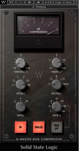

  • #55
Dann sag mir bitte, wo ich bei den SSL Channelstrips die Attack einstellen kann, anstatt nur "fast" und "slow"?
  • #56
Das geht nicht :D
Ich meinte auch den da:
Den auf einen MIx mit weitgehenst mikrofonierten Signalen drauf gepackt, das ist
sehr fein, ist ähnlich einem API2500.

  • #57
Eben.
Der oben angesprochene Comp von Overtone emuliert natürlich den Kompressor im SSL Channel, und nicht den Bus Compressor.
Äpfel mit Äpfeln vergleichen, bitte ;)
  • #58
Das mag ja sein.
Aber wenn ich über den SSL Compressor rede, dann meine ich den SSL Bus Comp.
Wir sind ja da in einer kpl. anderen Preisklasse, neben den Channelstrips im Bundle noch diesen ausgezeichneten Kompressor zu haben. Da lohnt sich das bei diesem Preis.
Sind aber nur meine 2 cents.
Bei den DYN-Äpfeln fehlen aber die EQs ;)
