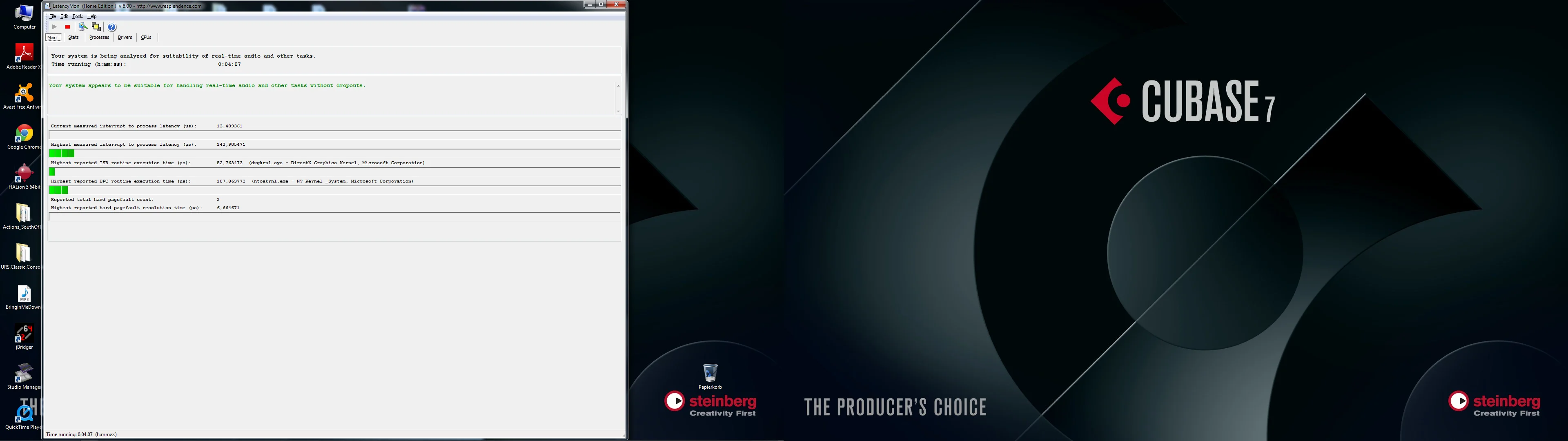

hab hier mal nen Test gemacht, von der Auslastung/Latenz usw. müsste auch passen.
