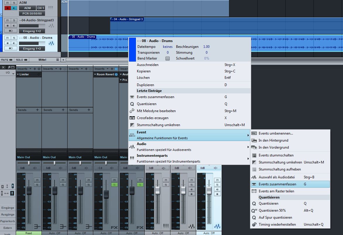

wav files/event zusammenfassen
nein...er fast schon vorher die events zusammen.....

Aber wenn ich mir deinen Screenshot so anschaue, dann würde für mich die Funktion "Instrument Parts",die Du rot markiert hast, keine SInn machen.Du hast doch Audio/Wave-Parts.
Aus dem Bauch heraus würde ich erstmal die Funktion "Auswahl konsolidieren" (Wat fürn umständliches Wort) oder die Taste "B" versuchen.

hey, also ich bin auch schon auf V2, hab aber damals auch mit der 1er gearbeitet.
Meines wissens hat sich da, was das Audio zusammenfügen betrifft, nichts geändert.
Audioevents markieren, G drücken, fertig--> Audios sind Gruppiert, d.h. im Arranger als ein Event sichtbar, aber im Sampleeditor weiterhin getrennt bearbeitbar
Alternativ
cmd bzw. strg(bei win) + B---> markierte Audioevents werden zusammengerechnet.

Das Kontextmenü wurde seit Version 2 um einiges aufgebohrt und durch etlichen Funktionen erweitert. Unteranderem "Events zusammenfassen" (G für engl. glue = kleben). Da müsste dann mal auf die aktuelle Version geupdated werden. :schulterzuck: Kannst mir ja Bescheid geben, bei Interesse.

So, und zurück zum Thema ... arbeitet die Zusammenfassen-Funktion in S1 1.6 denn noch anders als seit 2.x?
OK, nach kurzem Nachgucken: Die Zusammenfassen-Funktion gibt es erst seit Studio One 2, davor konnte man nur Instrumenten-Events zusammen. Verwirrend ist vielleicht, dass das Shortcut G gleich geblieben ist, nun aber eben auch Audio-Events unterstützt.
Seit S1 2.0 gibt es den Datentyp "Audio-Part" ... dieser entsteht, wenn man Audio-Events zusammenfasst... hier kann man auch im Editor noch auf die ursprünglichen Audio-Events zugreifen, bisschen anders als bei Instrumenten-Events, wo ja alle MIDI-Daten wirklich endgültig zu einem Clip verschmolzen werden. Aber das nur als kleine Zusatzinfo, wen's interessiert ;)
also über "auswahl konsolidieren" geht es auch in der 1.6.schlagmichtot version.....
con solidare...kinners, ich hab es immer gewußt...man braucht latein im leben. ok, ich habe anscheinend nicht weit genug gedacht. aber das hätte man trotzdem einfacher benennen können
