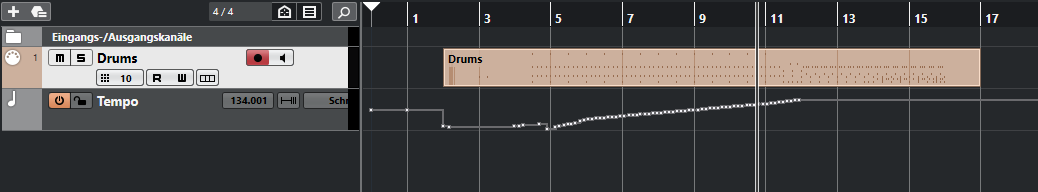

Exportiere Deine 9 Cubase-Projekte zunächst als 9 einzelne MIDI-Files. Die Tempoevents (auch alle Tempowechsel innerhalb des Projektes!) werden automatisch in die MIDI-Dateien eingebettet.
Erstelle danach ein leeres Projekt in Cubase und ziehe die erste MIDI-Datei per Drag&Drop auf den ersten Takt.
Wahrscheinlich musst Du danach die Tempospur erstmal öffnen, anschließend könnte es so aussehen:

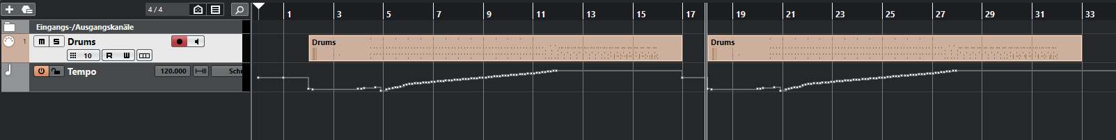

Ziehe anschließend die zweite MIDI-Datei per Drag&Drop an eine freie Position hinter dem Ende der ersten Parts.
Ich habe im Beispiel nochmal die gleiche MIDI-Datei reingezogen, das sieht dann so aus:

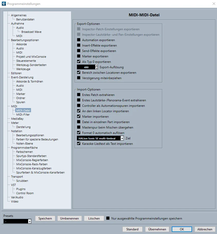

Exportierst Du Typ 0?
Zwischen den Locatoren?
Zwischen den Locatoren ja, Typ 0 hatte ich nicht.
Habe ich jetzt auch mal probiert, macht aber keinen Unterschied.
Schau mal, ob das bei Dir genauso aussieht.
Und versuch mal meine Midis zu importieren ... siehe Anhang

hey super, jetzt hat es geklappt!
Nun weiß ich auch an was es lag. Ich hatte ein Häkchen bei "Masterspur beim Mischen übergehen" drin bei den Import Einstellungen für Midi Files.
Mir war leider nicht klar, was davon die Auswirkungen sind!:whip:
