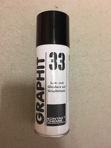

Das ist wirklich gut, nur nicht direkt aufbringen, glaub Wattestaebchen wurde schon genannt,
wenn es sehr filigrane Kontakt / Platinenringe sind würd ich sowas nehmen (hab ich meiner Frau "geklaut" :) )
Bekam das Problem mit (leitenden) Flusen vom Wattestaebchen in der naehe von einem Kontaktpunkt
zum Kabel, musste lange suchen, so ein Faden ist ja fast unsichtbar.
Gibts für ganz kleines Geld , 1~2Euro z.Bsp. bei dm
Genau. Ich habe mir einen Vorrat irgendwo hingesprüht (ich denke, es war eine leere Ferrero-Roche-Box) gewesen und dann mit einem Wattestäbchen das Zeug auf die vorher gereinigten Kontakte aufgebracht.
