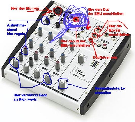

- Du nimmst die EMU-Karte, dein bestelltes Mischpult, das [g=116]Mikrofon[/g] und die Kopfhörer her
- Du baust die Emu in den PC ein
- Nun nimmst du 2 KlinkeMale/ KlinkeMale - Kabel und verbindest den Out der EMU mit dem StereoLine IN des Mischers
- Nun nimmst du ein KlinkeMale/KlinkeMale - Kabel und verbindest das mit dem AUX-Kanal des Mischpults und einem der zwei INs der EMU
- Das schlimmste wäre geschafft
- Jetzt nur noch das MIC am Kanal 1 anschließen
- die Kopfhörer in den Phones Ausgang
- und die Boxen an den MAIN-Out.
- Mischer Strom anschließen und PhantomPower anstellen
- Nun kannst du über die zwei Lautstärkeregler das Verhältnis von Instrumental am PC und dem Mic einstellen
- Mit dem Aux-Send des Kanal 1 kannst du das Signal das aufgenommen wird in der Lautstärke regeln
Und damit es auch 16jährige verstehen hab ich noch ein Bild gemacht ;)
Bin jetzt zu faul es nochmal kleiner reinzustellen einfach speichern und dann anschauen...

aber wenn ich das IN anschließen will, wie du es mir gezeigt hast, kommen mir Zweifel auf...
meine emu hat doch zwei ein- bzw ausgänge? brauch ich en adapterkabel?
du hast nämlich bei dem mischer nur ein weg gezeigt, obwohl ich doch normal zwei kabel hätte? Ich meine das was ich blau umkreist habe!!!
sorry, bin verwirrt :D

@ Junkie: Das was Du blau angemalt hast ist das Loch wo der Ton von dem Mikro aus dem Mischpult raus geht, in das kabel rein, durch das Kabel durch, aus dem Kabel raus und in die Emu rein!!!! Da Mikrosignal Mono brauchst Du kein Adapter...!

hmm nur komisch, dass ich das gefühl habe, dass ich dann mono aufnehmen werde oder?
na gut, ich brauch adapter... aber dann bleibt ja die eine seite von zwei inputs (l und r) frei... das muss doch auch benutzt werden, damit ich richtigen sound habe?

nein... ich verstehe nicht, dass mein mischpult (aux) nur EIN ausgang in die EMU hat... das wäre dann wohl MONOTON... oder?
aber meine EMU hat ZWEI eingänge, EINMAL linke seite und dann die rechte?!??!
  • #79
Ich frage mich gerade ernsthaft wie Du jemals was vernünftiges aufnehmen willst, wenn du nicht mal die grundlegensten sachen über audiotechnik verstehst...
Also, wie ich oben schon gesagt habe (und BenS wohl auch) ist das Mikro Signal MONO!!!! Daher nur EINEN eingang.
  • #80
ABER meine EMU hat zwei....
ZUM BEISPIEL: ich habe AUCH ZWEI AUSGÄNGE an meinen boxen... wenn ich das eine kabel rausstecke, wird NUR NOCH die linke seite funktunieren... ist das auch nicht beim [g=116]Mikrofon[/g]?
weil meine emu ZWEI eingänge hat... also braucht es zwei, um eine vollständige stimme aufzunehmen?
