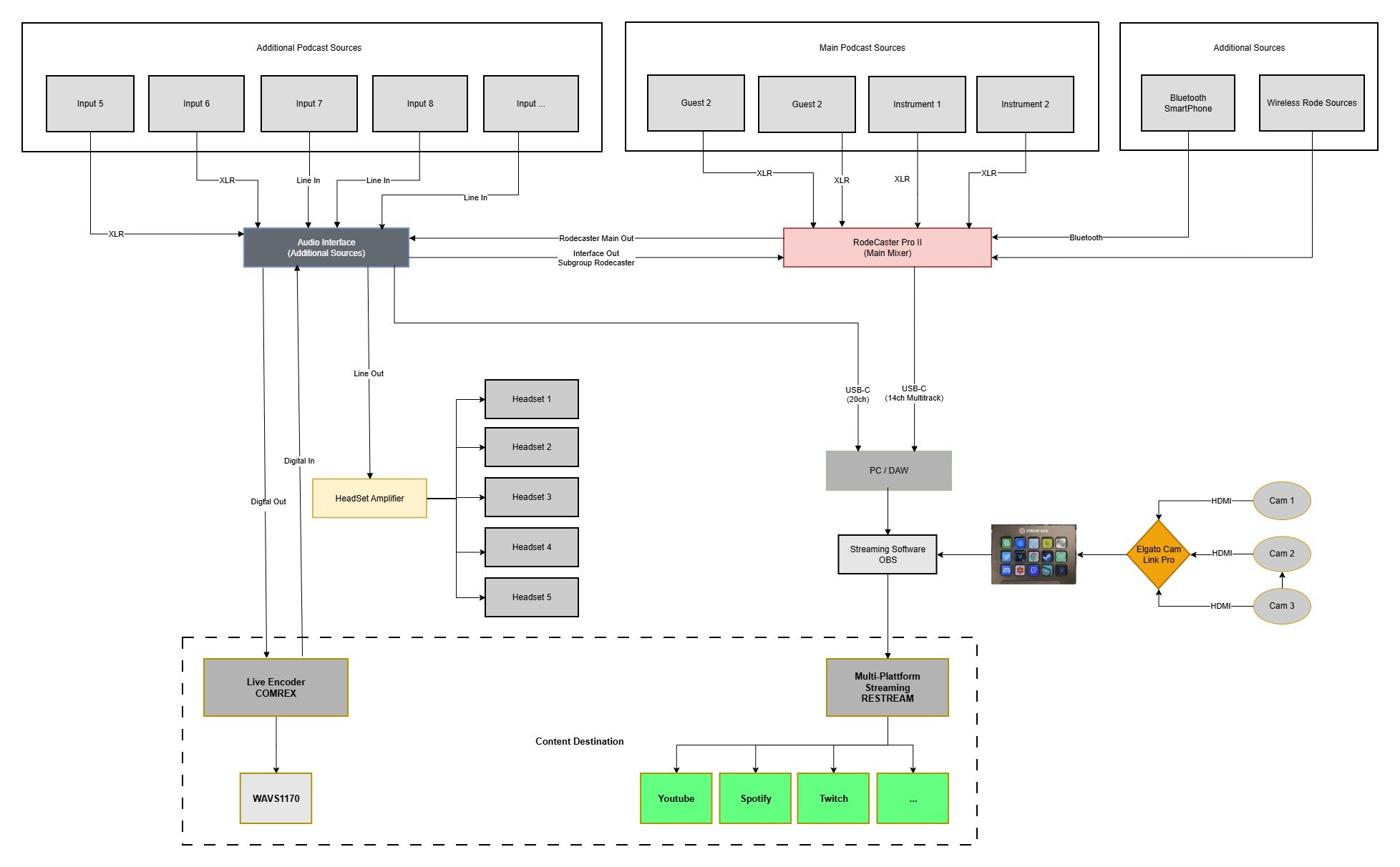

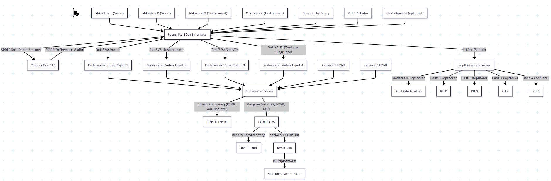

Der fertige Setup würde ungefähr so aussehen:
