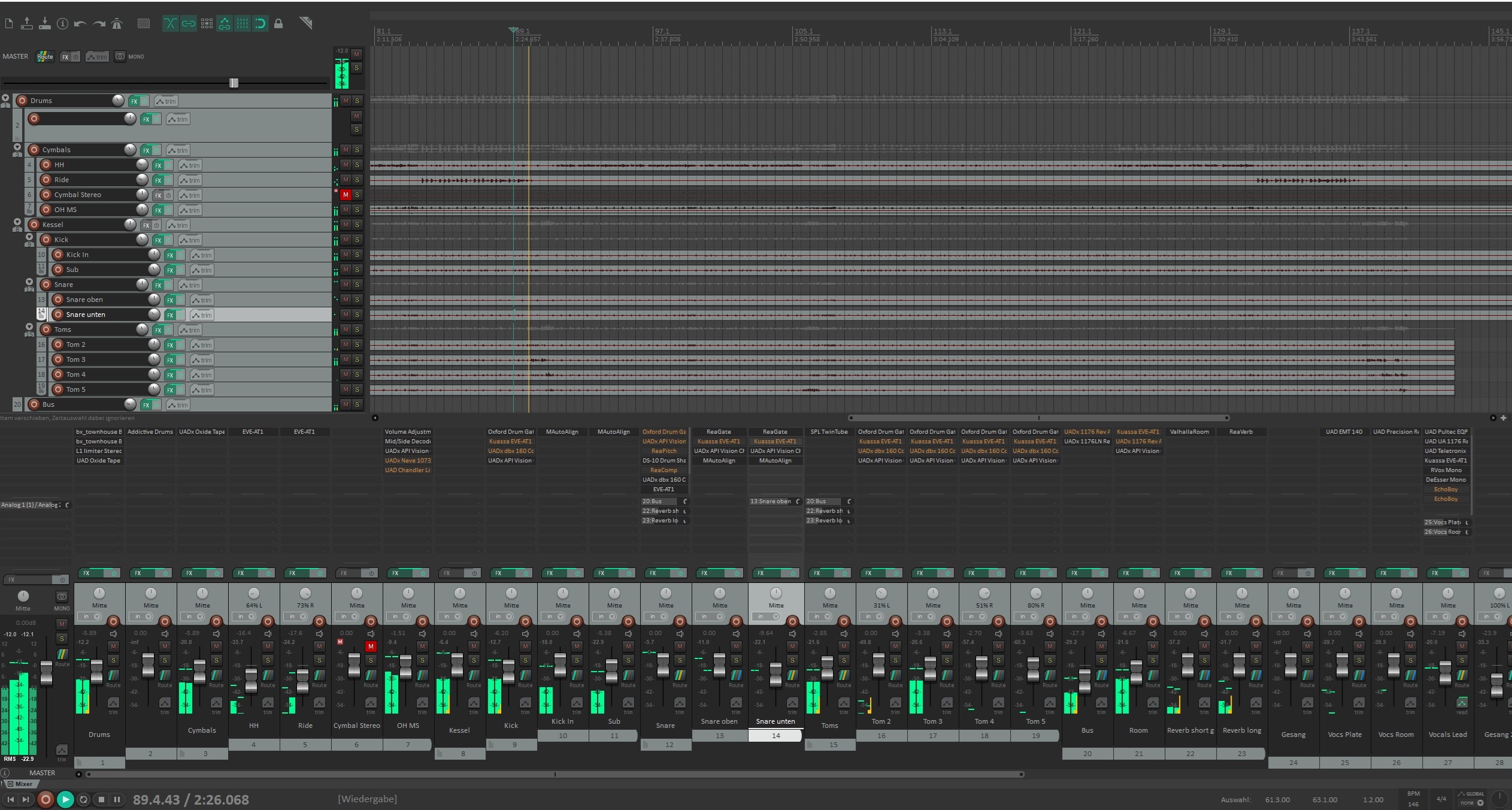

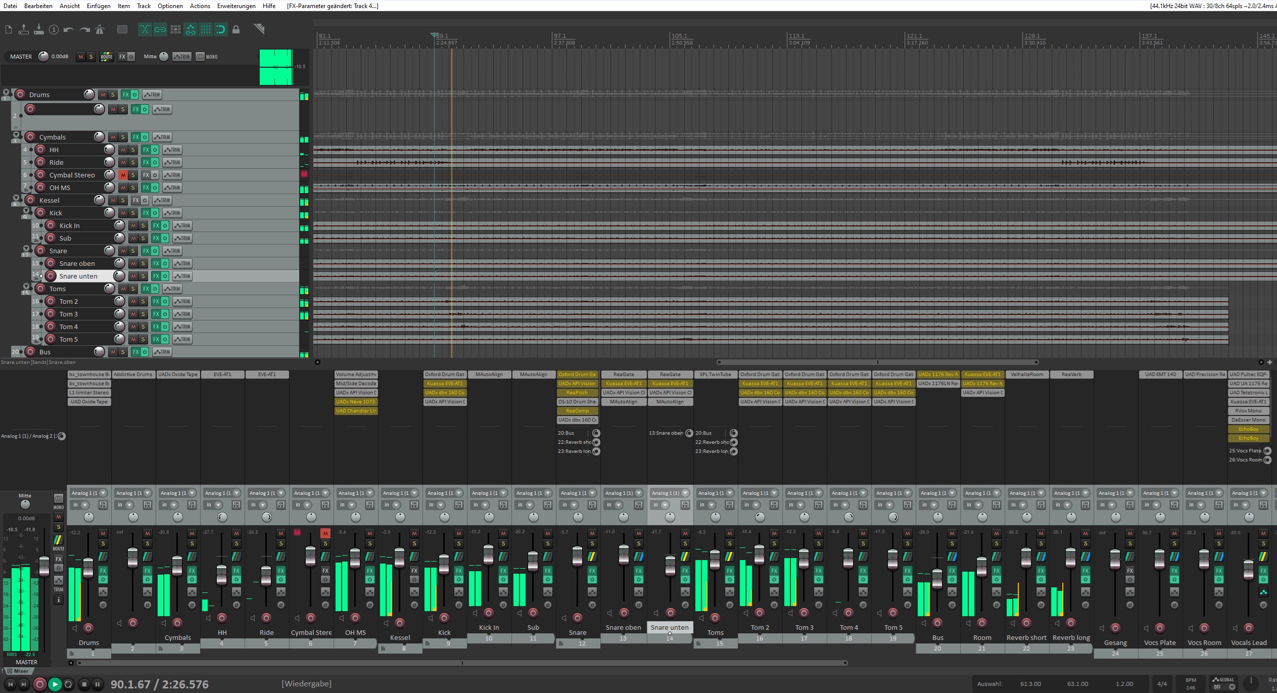

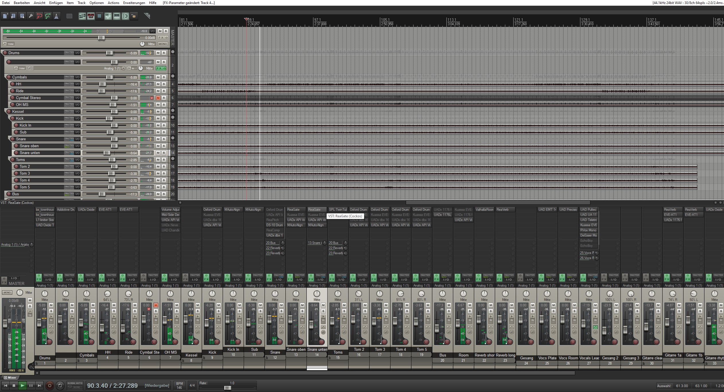

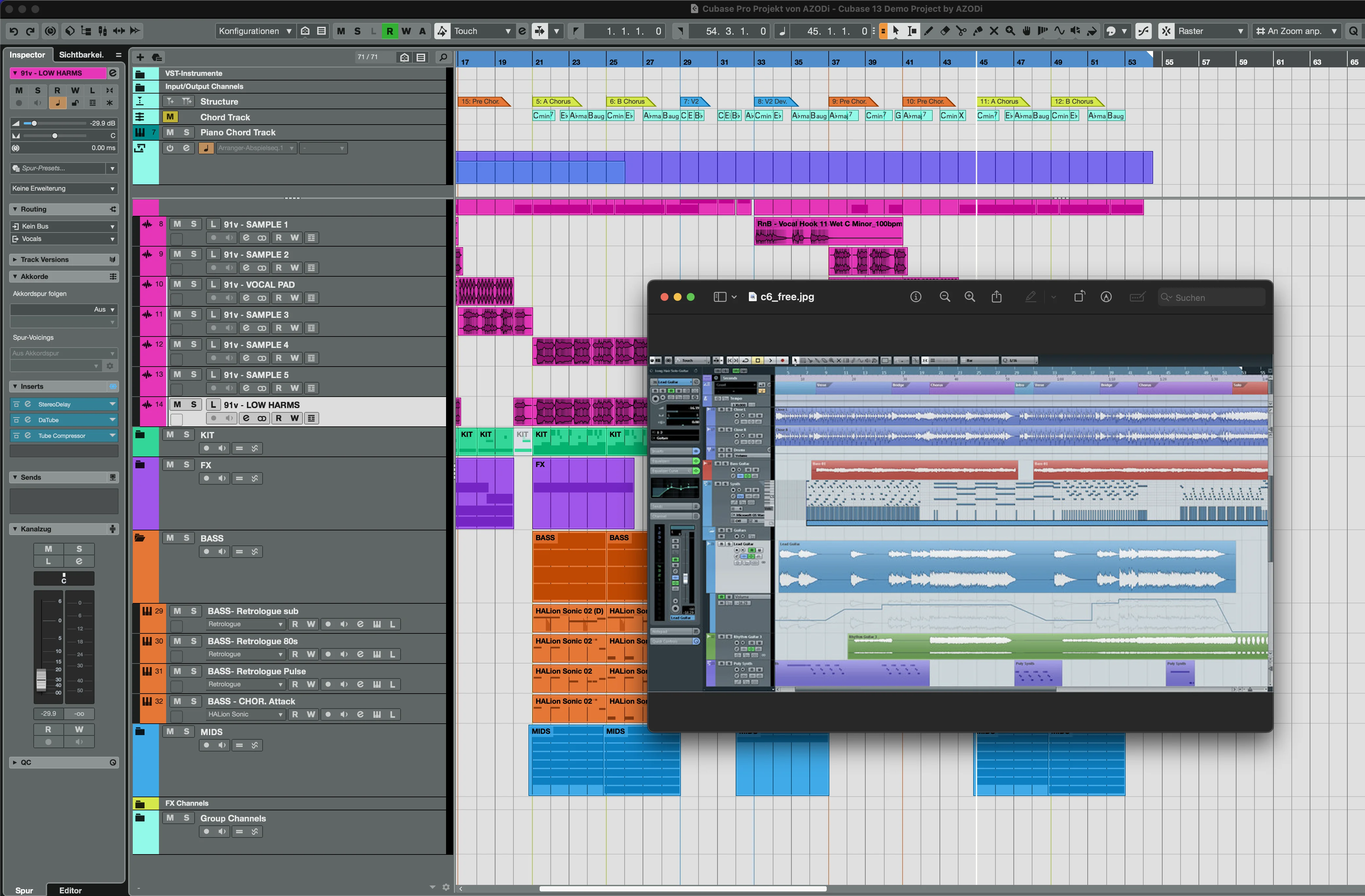

das hier 2 User iwie nicht richtig lesen/verstehen:
eben, bei reaper kann man es so unfassbar vielfältig machen, in Cubase wurde mir das schöne helle Aussehen von Cubase4 bzw 6 weggenommen und ein dunkles aufgezwungen, welches nur sehr umständlich anpassbar ist
ich habe im Netz einen Screenshot von Cubase 6 gesucht und in ein paar Minuten versucht, die Helligkeit in Cubase 14 nachzubauen...Also ich fände das jetzt nicht so entscheidend, um mir den Stress eines DAW-Wechsels (und ich hab schon so einige hinter mir...) anzutun. Aber manchmal ist ja der Blick über den Tellerrand durchaus inspirierend.
