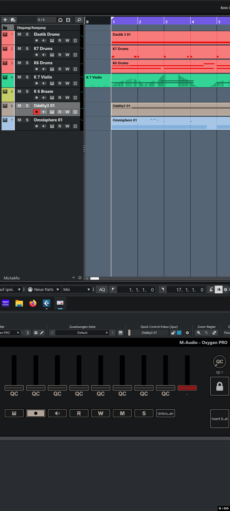

Mal kurz ein Gif mit LiceCap (Reaper lässt grüssen) ;)
Das sind zwei Bildschirme, deshalb sieht es etwas strange aus.
Keyboard ist ein Oxygen Pro 61 und die Belegung der Buttons siehst Du im unteren Bereich.
Du bist nicht auf diese Belegung festgelegt, sondern kannst verschiedene Seiten erstellen mit verschiedenen Funktionen.

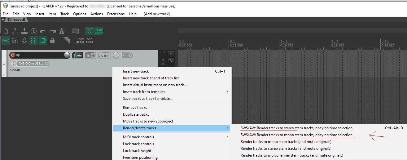

für das rendering / freezing von tracks habe ich mir einen shortcut im menu angelegt, mit dem nur ein mit timemarkern markierter bereich gerendert wird (und nicht der ganze track):
